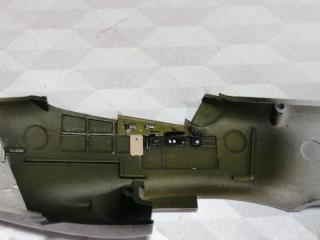

Salutare !
Mustang nu cred că are nevoie de nici o prezentare. Cred că este cel mai cunoscut avion de vīnătoare american din perioada războiului, rezultat al "īmperecherii" fericite a design-ului american cu un motor Rolls-Royce Merlin. Kitul Airfix este foare bun, suficient de detaliat, am mai adăugat puține elemente suplimentare, atīt PE Eduard cīt și scrach, după obiceiul meu. D-ul a fost ultima variantă prezentă pe teatrul de operațiuni european, din ce știu eu, H, K au zburat īn Pacific și apoi după război, īn Coreea.

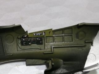

Īnceput cu cockpitul , fără probleme :
Imagine atasata: IMG_20210616_184231.jpgImagine atasata: IMG_20210616_184242.jpg
Pilotul , Lt. John T.Gordon:
Imagine atasata: IMG_20210616_192123.jpg
Și gata instalat la "locul de muncă" :
Imagine atasata: IMG_20210617_181251.jpg
Potrivirea excelentă.

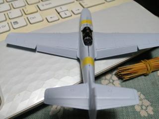

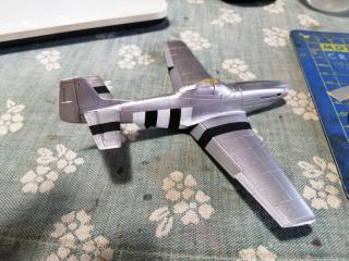

Și fuselajul , aripile,ampenajele, totul s-a potrivit foarte bine. Am folosit extrem de puțin chit Vallejo, īn rest OK.
Imagine atasata: IMG_20210617_202700.jpg

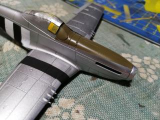

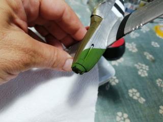

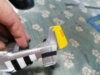

Am căutat și eu o schemă de vopsire cīt mai arătoasă, combinīnd decalurile avute la dispoziție:
Imagine atasata: IMG_20210628_190236.jpgImagine atasata: IMG_20210628_204940.jpg
Imagine atasata: IMG_20210629_201151.jpgImagine atasata: IMG_20210629_201211.jpg
Sper să iasă frumos. Am cercetat cīt am putut, și-am folosit vopsele metalizate cīt mai adecvate. Mustang avea intradosul și extradosul aripilor vopsite cu un lac lucios silver, iar fuselajul aluminiu natur.
Am folosit atīt vopsele Alclad, cīt și Tamiya și Vallejo.
Schema aleasă este documentată īn cartea "Mustangs and Unicorns: History of the 359th FG" de Jack H. Smith. Am mai găsit și ceva poze pe net.

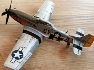

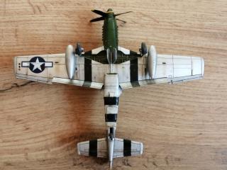

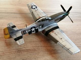

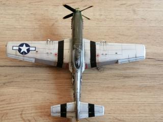

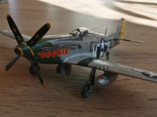

Și cam asta mi-a ieșit :
North AmericanNA73 P-51D-5NA "Mustang",Bu.No.44-13762,359FG,368FS,8th AF,Lt.John T.Gordon,East Wretham,England,martie 1945
Imagine atasata: IMG_20210817_171628.jpgImagine atasata: IMG_20210817_171640.jpg
Imagine atasata: IMG_20210817_171754.jpgImagine atasata: IMG_20210817_171805.jpg
Imagine atasata: IMG_20210817_171817.jpg
Ca de obicei, pozele nu-s grozave, mai ales īn condițiile din casă acum...
Aaa, să nu care cumva să credeți că am făcut avionul īn cīteva zile, ca Edi :acute:
Mi-a luat cam o lună...doar că nu am avut timp să fac pozele finale. Am făcut ceva poze īn timpul construcției, și gata. Īn ultima vreme, nu prea mai am timp de pozat și scris...De aia și durează atīt.

Excelent Cookieul , Dakian ! Bravo ! :friends: :clapping:
Imi place si finisajul si inmatricularea si uzura , totul arata foarte bine .
A m remarcat un detaliu care putea fi scos un pic mai bine in evidenta , fiindca era o caracteristica a multor mustangi argintii , dar nu stiu daca si la acesta . Panourile din jurul esapamentului , cele 2 , ieseau in evidenta ,adesea fiindca cred ca erau din alt material , posibil otzel si nu aluminiu , avand astfel o alta culoare ceva mai inchisa .

Mersi Dani !
Mi-a atras atenția mai demult "Cookie", vopsit foarte viu. Decaluri din mai multe surse ( Cookie provine de la kitul Revell, dealtfel o gioarsă de prin anii '50, dar decalurile excelente, Revell are printre cele mai grozave decaluri)
TOATE Mustangurile aveau acele panouri din oțel inoxidabil. La aparatele aluminiu natur ( fuselajul) se cunoaște mai mult sau mai puțin, la cele vopsite OD/NG nu se vede.
Acum , să nu crezi că nu știam, dar....AM UITAT. Probabil pentru că uneori durează zile întregi între etapele succesive ale construcției, am uitat să maschez și să-i trag acolo ceva deosebit ( căci stainless steel NU am încă :pardon: ) Mi-am dat seama abia după ce-am pus decalurile, și nu am mai știut cum să revin fără să le distrug.
Oricum , dacă este deranjant, pot să mai fac ceva, să accentuez un pic fumul eșapamentelor, va "astupa" practic zona, și nu se va mai vedea că e la fel vopsită ca și panourile dimprejur.
:friends:
Ah , nu , pe mine chiar nu ma deranjeaza , a trebuit sa ma uit anume acolo , dar altfel e foarte ok .
Ideea cu fumul ar putea sa mascheze bine zona , numai sa nu para prea afumat . Eu zic ca e foarte bine daca il lasi asa .

hai salut, Dakiane si felicitari pentru rezultat.
chiar e un Mustang reusit asta al tau. inmatricularea e dragutza tare, iar finish-ul e brici.
panourile alea din zonele de esapare eu cred ca se pot corecta usor - personal, as incerca cu un wash de ulei negru strict pe panourile respective. banuiesc ca ai un lac final de protectie pe macheta, asa ca orice greseala poate fi corectata usor cu diluant. ideea e doar sa diferentiezi nuanta metalica de baza de ce-i in jur.
despre cupole, ce sa zic ... eu mai dau cate o pasta, un Future pe ele. ba chiar, la sfatul bunului prieten Ed, am luat de la bricolaj si ceva de reparat faruri, foarte foarte ok (mi-a salvat Cobra S de la cosul de gunoi).
de ce fac asta? pentru ca aproape nicodata nu am avut parte de cupole perfecte, din cauza inevitabilelor mici accidente, care au necesitat reparatii. nu-s 100% cristal, dar daca luam si efectul de scara in calcul, ajungem la imperfectiunile din realitate de care vorbesti tu :)
din punctul meu de vedere, Futurele is a must, pentru ca efectul ala de subtiere pe care il creeaza face toti banii. in al doilea rand, e un strat de protectie care permite unele reparatii ulterioare. in al treilea rand, la apropierea de cianoacrilat, ajuta sa nu se mai afume cupola.
