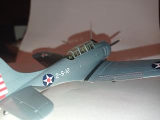

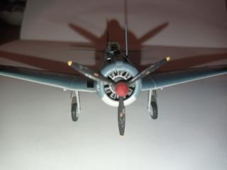

Cam asta a iesit:
Am uitat ceva. Spuneti-mi si mie la ce folosea mansa din cockpitul mitraliorului (pe care urmeaza sa o pun)?

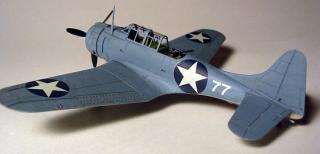

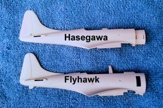

Spor la treaba man, si au am adunat vreo 3-4 Hasegawe / Hobby2k la care am luat si o gramada de aftermarketuri, si era sa fac pareza canda am vazut ca apare kitul de la Flyhawk.
M-am mai linistit cand am vazut unul facut pe Britmodeller :
Imagine atasata: sbdfly.jpg
si mi s-a parut mult prea chunky..
Hasegawa e mult mai slender :
Imagine atasata: sbdhase.jpg
...acum nu stiu care e corect si care nu...
Imagine atasata: 1096_37ad019c252e15902e61957a8072900a_t.jpg
PS. Si eu vad pozele doar ca thumbnails.

se vad si arata foarte ok ce ai bibilit acolo.

Din păcate, deocamdată eu nu am niciunul din cele două, nici FlyHawk, nici Hasegawa...Aș putea face rost de planuri de pe siteurile rusești, ar fi interesant de știut care este corect (sau măcar mai aproape de realite !!) din cele două.
Din poza pusă de Edi, cele două diferă substanțial , atīt īn zona fuselajului , cīt și a derivei.
  • Postari: 1816
  • Inregistrat: 10-June 09
  • Location:Braila
Postat 02 February 2022 - 01:45 PM
L.E.
Din ce-am reușit să compar planuri cu pozele de la Edi, se pare, nu pot fi sigur , că FlyHawk este cel bun.
Hasegawa este mai slender, dar ...SBD nu prea era slender deloc.
Bineīnțeles, nu luati chiar de bună , la serviciu nu prea am cum să compar ca lumea cele de mai sus, iar idealul ar fi să pui plasticele pe desene.

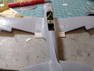

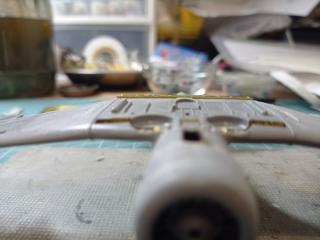

Continua munca la SBD. Chiar daca este Hasegawa, am avut nisca'i surprize cu nepotriveala. Batai de cap mai ales la capotele motorului. Nici aripile nu prea se pupa cu linia de incastrare la fuselaj. Trebuie convinse sa se potriveasca. Am terminat de pus pe-urile in baile trenului. Urmeaza lansatoarele de sub aripi si flapsurile.

Sincer ,mă așteptam ca Hasegawa să se "pupe" mai bine. Ai muncit ceva să le convingi să coopereze.
Dar zic că iese bine .

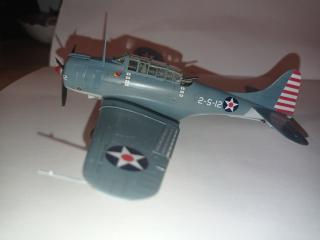

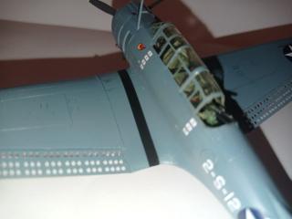

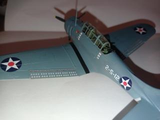

Am revenit. Proiectul asta m-a albit! In primul rand setul de PE de la Eduard nu s-au potrivit. A trebuit sa iau un alt set de la Part. Din fericire cu asta a fost mai ok. Flapsul central, platbanda, este mai lata astfel incat trebuie clar decupat plasticul. Asta afecteaza racordurile aripilor. Ceea ce inseamna reconstructie completa. Cam asa arata la momentul asta. Mai am sa pun flapsurie pe intrados.

Ahaa, deci este aproape gata ! Chiar arată frumos , după cīt te-ai chinuit la el. Sincer, mă așteptam mai mult de la tandemul Hasegawa / Eduard, se pare īnsă că mai dau și ei chix. Tu l-ai scos īnsă foarte bine.
Te rog , ce vopsele ai folosit pentru camuflaj ? Nu știu ce aparat ai făcut, dar schema este absolut identică cu cea a Wildcatului ambarcat pe Enterprise īn mai '42, pe care aș vrea să-l fac eu...
Și īmi plac mult culorile folosite de tine.

Sal. Am dat cu Navy Blue de la Model Master. Pe burta - light grey de la revell.
Mos, e clar ca o sa-mi iau si eu kitul de la FlyHawk. E de departe super corect. In forma. Este exact ceea ce vezi in poze. Asa arata un Dauntless. Kitul Hase este clar prea alungit. Oricum la hase nu e ceva nemaivazut. Mai sunt kituri busite - vezi A4 SkyHawk 1/72.
