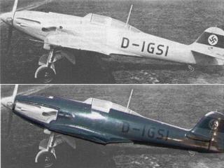

ce-am mai observat ; parbrizul , mai scurt decit la B-urile romanilor, precum si coada mai scurta si bombata, si parca si motorul mai "sifilitic", ar corespunde vag lui V9 (d-IGSI). Se confirma fotografic ceea ce m-a deranjat vazind din profil macheta, anume ca partea din fata cockpitului e plata, paralela cu axa elicei, in loc sa urce usor...in rest fuselajul pare ok pentru un V9
Rs au facut ianinte o serie in rasina de prototipuri de 112, asa ca probabil c-au ajuns la V9 si au zis ca-i bun si pentru un B de serie...
uite cum a abordat un alt modelist macheta:
http://www.ffmc.de/modelle/joerg2/joerg2_h...erg2_he112.html
  • Imagine atasata: igsi.JPG

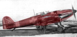

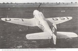

inca o poza, macheta e aliniata la tevile de esapament...se observa siferente la deriva, si din nou fuselajul aplatizat in fata cockpitului...scuze pentru PS pe genunchi, ma grabesc sa plec acasa :))
  • Imagine atasata: he112b2.jpg

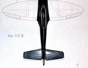

am fost un pic surprins sa vad cum planurile din Squadron (cu rosu), se "pupa" cu cele rusesti
Vazute de sus, sint virtual identice:

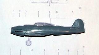

Postat 10 November 2006 - 07:06 PM

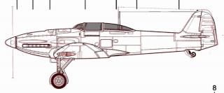

...dintr-o parte, nu se inteleg la forma derivei (mi se pare oricum cam tuguiata la Squadron-tot cu rosu) si la unghiul ramei parbrizului (drept la rusi, inclinat la Squadron -adevarul e pe la mijloc, rama era inclinata spre inapoi, dar foarte putin...la RS, rama e inclinata...dar usor spre inainte :lol: )
Mai trebuie sa caut si planurile din Aeronautica.

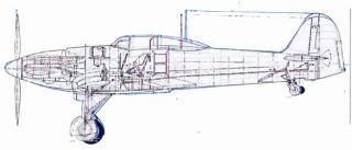

Iata citeva desene
  • Imagine atasata: He112.1.jpg
#34 Useril este offline   Z-mare
  • Postari: 12716
Postat 10 November 2006 - 08:20 PM
  • Imagine atasata: He112.2.jpg
#35 Useril este offline   Z-mare
  • Postari: 12716
Postat 10 November 2006 - 08:21 PM
  • Imagine atasata: He112.3.jpg
#36 Useril este offline   Z-mare
  • Postari: 12716
Postat 10 November 2006 - 08:22 PM
  • Imagine atasata: He112.4.jpg
#37 Useril este offline   Z-mare
  • Postari: 12716
Postat 10 November 2006 - 08:23 PM
  • Imagine atasata: He112.5.jpg
#38 Useril este offline   Z-mare
  • Postari: 12716
Postat 10 November 2006 - 08:24 PM
  • Imagine atasata: He112.6.jpg
#39 Useril este offline   Z-mare
  • Postari: 12716
Postat 10 November 2006 - 08:26 PM
S-ar poarea ca si neamtul a folosit solutia data de 1-0-9: in ic in lungul fuselajului si regravarea profundoarelor.
  • Imagine atasata: He112.7.jpg
#40 Useril este offline   1-0-9
  • Postari: 4981
Postat 10 November 2006 - 09:01 PM
Primele planuri postate de Z sint identice asa ca le-am comparat doar cu ultimul
(cutaway) care e clar diferit ...tot la coada, cabina, motor (cutawayul pare a avea alta origine). De asemenea, planurile din Aeronautica sint identice cu cele de la Squadron (well, exceptind virful cozii, mai rotund la planurile romales), treaba care ma duce cu gindul la un plagiat, dar nu cum ne-am astepta toti, caci planurile romanesti au preces publicarea Squadronului cu ani buni :lol: .
Cu albastru Aeronautica, cu sepia cutawayul.
