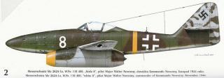

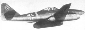

Din ce am vazut eu, dar si din ce am citit, nu exista poze ale lui "8" alb, in care a pierit Walter Nowotny. Se spune ca schema de camuflare ale aparatelor din " Kommando Nowotny" era aceeasi, principala sursa de inspiratie fiind excelentele poze cu "4" alb. Si s-a presupus ca si "8" alb e similar.
Dar, repet, sunt presupuneri neexistind poze ale aparatului in cauza.

FW 190 A6 ( oct 43- Orel Rusia) – profil color http://www.jg54greenhearts.com/Now.htm
Me 262 A – “8” alb clasic http://www.lizdas.lt...tai/nowotny.htm
Victoriile maiorului http://www.luftwaffe.cz/nowotny.html
Oamenii din JG 54 http://www.jg54green....com/famous.htm
“8” alb expus in Malta (macheta) http://www.stormbird...its/nowotny.htm
Me 262 in detaliu (se intra dintr-o pagina in alta ) se pot vedea culorile originale iar site-ul este super detaliat
http://www.stormbird...ly/fleiger.html
Viata si cele doua “8” ale lui Nowotny http://www.doppeladl...isc/nowotny.htm
Cred ca culorile de la Tamya sunt cele mai realiste http://m2reviews.cns.../cleaver262.htm

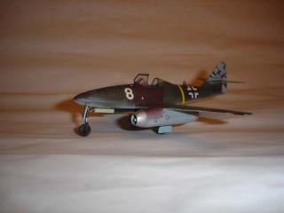

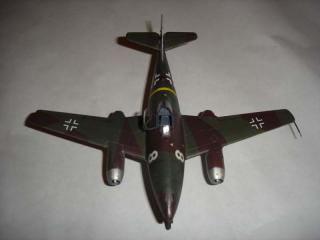

Astfel s-a dispus introducerea noilor RLM 82 si 81 ca sa inlocuiasca vechile 70 si 71 care deveneau prohibite pentru camuflajul de zi. Prin acelasi ordin s-a dat dispozitie ca la prepararea RLM 81 si 82 sa se amestece la fiecare fabricant cu stocurile existente de 70 si 71, indiferent de cantitatea de pe stoc astfel:
82 s-a amestecat cu 70 si 81 cu 71. De fapt pe romaneste fiecare a facut cum l-a taiat capul. Rezultatul a fos ca in Nov 1944 mai multi constructori si-au definit singuri (din ce a iesit) standardele pr RLM 81 si 82. Spre exemplu Dornier a definit (fara prea mare diferenta de nuanta) 81 si 82 ca fiind verde inchis iar Messerschmitt a definit 81 ca pe un violet maroniu si pe 82 ca pe un verde deschis.
Din acest motiv ce am vazut pe TAMYA prezentata mi s-a parut mai aproape de realitate (ca si in poza) iar profilul prezentat de CARTULA ca ceva cu nuante de la alt constructor. Ma bazez pe recenzia http://www.scaleaero...lmcolorspt1.htm care avand in vedere seriozitatea institutiei unde s-au facut cercetarile (Institutul Smithsonian) cred ca se apropie de adevar.

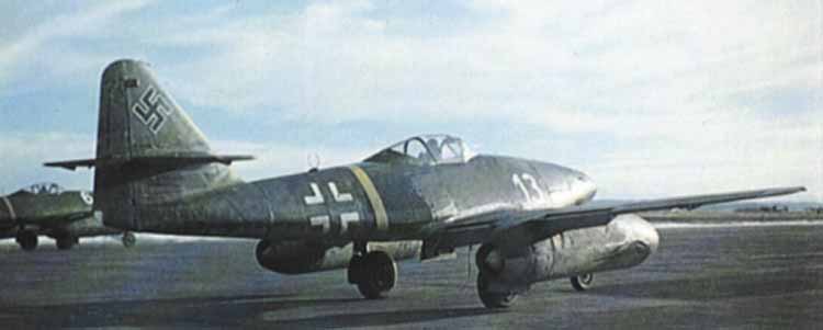

comnean, la Nov 16 2006, 03:27 PM, a spus:
Comnean, poza aia care ai atasat-o e o colorizare de 2 lei a unei poze alb negru. Deci e mai putin valoroasa si decat o poza A/N
