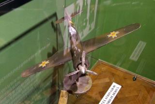

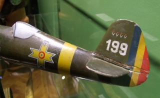

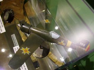

o elice a unui IAR 39 produs de SET in care apare un soi de maro deshis si un verde mai inchis.
Frate , dar sa chinuit omul pe pala aia de cred ca a dat in tremurici ...
Italieni mai aveau combinatia aceea cu maro mai deschis si verde mai inchis .
Finn , eu chiar nu sint un expert in ce priveste subiectul acesta al culorilor avioanelor romanesti ... si daca nu ma pasioneaza atat de tare , prefer sa fac cam ce spun altii , fara sa am insomnii .
O sugestie de amator , insa , daca nu e cu suparare , ca tot vad ca nimeni nu se prea oboseste sa-ti raspunda . Eu spun ca nu ar fi exclus sa se fi folosit si vopseluri poloneze .Daca odata cu PZL-urile au avut licenta si pentru vopseluri este posibil sa fi avut cantitati suficiente pe stoc .
Daca ai pune un khaki polonez deschis " early" langa cel intermediar verde olive inchis ( fabricat Porsa , dar nu cel maro "late " ) , nu ai abtine ceva mai apropiat de gustul tau ?
La fel si cu albastru de sub burta , azuriul-gri polonez un pic uzat deja arata ca un " sky" .
Dar cel mai bine zic ca ar fi sa iei legatura cu colegul care detine in colectie acea macheta de IAR ce se spune ca a fost vopsita in culorile originale . Stabiliti o intalnire si iti faci un nuantier cu vopselurile tale . Si vezi care s-ar potrivi cel mai bine .
  • Imagine atasata: pzl 11 iar 80 color original 1.jpg
  • Imagine atasata: pzl 11 iar color original.jpg
  • Imagine atasata: pzl 11 iar 80 color original.jpg
  • Postari: 4981
Postat 22 May 2024 - 03:37 PM
Daca nu se cunoaste provenienta acelei machete, nu poate fi luata de buna, poate a fost facuta artizanal in anii 60 si vopsita cu ce a considerat sau a gasit artistul la momentul ala...

#6 Useril este offline   dany
  • Postari: 4925
Postat 23 May 2024 - 09:19 PM
Eu m-am gandit ca aveau din ambele tipuri de vopsea , fiindca amandoua au fost produse cam in timpul fabricatiei avioanelor noastre .
Ma gandesc ca ar fi putut sa vopseasca prima data avionul cu olive-ul inchis PORSA , fiindca era de calitate si tinea mai bine , iar apoi veneau cu petele de camo khaki " early " , cel care avea nuanta aceea intre maroniu si khaki mai deschis .
Dat peste verde inchis nuanta acestuia din urma putea varia usor fie mai spre verde-khaki ,fie mai maroniu si deasemenea putea sa para mai evidenta sau pierduta .
Ma refer aici la avioanele ce par vopsite in 2 nuante ( PZL sau IAR ), nu la cele baltzate care par sa aiba 3-4 culori in camo.
