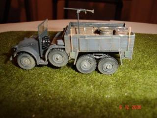

Macheta ICM 1:72
Mari probleme la debavurare, piesele sunt foarte fine si se rup foarte usor. In rest e superba (parerea mea :lol: )

  • Imagine atasata: DSC04874.JPG

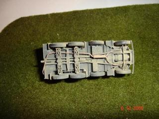

  • Imagine atasata: DSC04877.JPG

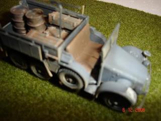

  • Imagine atasata: DSC04909.JPG

Frumos realizata insa ca si la 222 nu ai facut prafuirea bine :lol:

Imi place ,dar mai fa un efort si pune-i si oglinzile retrovizoare....si daca ii mai prafuiesti putin rotile,poti zice ca ai facut o treaba perfecta...

Oglinda retrovizoare, semnalizatoarele (placutele alea din lemn) si limitatoarele de gabarit - toate astea trebuiesc facute - macheta nu le-a avut si, bine inteles ca o sa le fac dar am luat o mica pauza - prea multa :lol: "piguleala"

Mie imi place cum ti-a iesit. Ce pot sa spun e sa ai grija la focalizare si la tremuratul miinii cind faci fotografiile , ca sa iasa cit mai clare. Volanul ala straluceste din calea afara (vopsea lucioasa? sau blitzul). Butoaiele si lazile sunt din kit?
  • Postari: 1376
  • Inregistrat: 26-May 05
Postat 07 December 2006 - 01:47 PM
butoaiele si lazile nu sunt din chit.
Sunt din rasina si sunt puse de mine ca sa nu fie, totusi, gol. Din cate stiu, Krupp Protze avea o remorca asta cand nu tracta piese de artilerie (artilerie usoara de 37 mm si 50 mm antitanc).

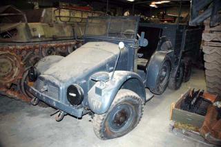

Ca sa-ti adaugi detaliile lipsa, poate o sa-ti fie utila aceasta fotografie, a unui Kfz.70:
  • Imagine atasata: Kfz_70.jpg

DRAGOS, unde e mama draga facuta poza asta ca vad cum stau niste Uzi-uri in lada de parca ar fi de vanzare :hammer:
#13 Useril este offline   GRIZZLEA
  • Postari: 1496
    Scara 1:48.
Postat 08 December 2006 - 11:12 AM
Pai unde... la mine in garaj... nu stii ca asta-i a doua (treia) mea profesie...
http://www.toadmanst...s.com/krupp.htm

Dragos, poza e super utila. Chiar aveam nevoie pentru ce mai am de facut la macheta.
Poti sa ma lamuresti si pe mine ce e cu cele doua rezervoare care sunt deasupra rotilor de rezerva? Ma cam indoiesc ca ar fi de carburant.
  • Postari: 12695
Postat 08 December 2006 - 12:58 PM
Aia e gentuta pentru sandviciuri :lol:
La cit praf e pe el, pot spune ca a stat linga machetele mele!
Buna intrebare... as vrea sa ma lamureasca SI PE MINE cineva, daca stie EXACT !
Cu siguranta ca nu sunt rezervoarele de carburant PRINCIPALE... cel de carburant este jos, pe sasiu.
Pot fi suplimentare, de carburant, sau de ulei. Suspensia basculanta a lui L2H143, necesita schimbarea/adaugarea uleiului, destul de des. Par detasabile, iar in cele mai multe fotografii, am vazut doar unul, pe partea soferului.
Daca tot ma bagi in fineturi, corectez/detaliez enuntul destinatiilor.
-Kfz.70, era modelul de uz general si transportor usor de personal (8 pifani).
-Kfz.81, era tractorul dedicat pentru FlaK.30... dar deosebirile fata de Kfz.70 erau minore, doar in aranjamentul diferit al spatiilor de depozitare ale benei.
-Kfz.69, era tractorul de PaK.35/36, iar bena, cum am spus arata CU TOTUL altfel.
Remorca de care zici, Sd.Ah.56, nu era specifica doar pentru Protze, era tractata in mod standard si de alte dracovenii, par'egzamplu de semisenileta Demag de o tona.
Tot cum am mai zis, sper ca ICM sa-si decline kitul si in alte variante, basca un PaK de 37mm bengos.
Cel mai mult, mi-ar place masina blindata Sd.Kfz.247, pe sasiul lui L2H143, care a fost o raritate... dar frumusica tare...
