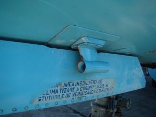

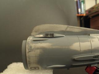

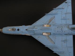

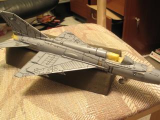

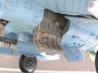

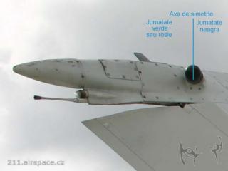

Maaai, ce se mai aude cu macheta? Ca o sa o reiau si eu pe a mea... in curand... prin 2008 :-D Uite ceva sa mentinem interesul cald, un intrados la o jucarie aflata momentan in plina exploatare:
  • Imagine atasata: IMG_4310_.jpg
#92 Useril este offline   Kamob 50
  • Postari: 1970
  • Inregistrat: 13-May 06
Postat 05 October 2007 - 12:00 AM

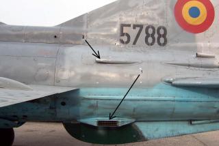

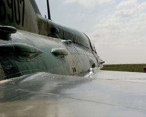

Detalii de MiG, de data asta un A:
  • Imagine atasata: IMG_4101_.jpg

:-D
Asta mi-a placut in mod special - cu carpeala aia de pe inel... insa totusi apt de supersonic!
#94 Useril este offline   Kamob 50
  • Postari: 1970
Postat 05 October 2007 - 03:25 PM
Cine stie ce tabla smechera o fi... :-)
#95 Useril este offline   eugen
  • Postari: 1530
  • Inregistrat: 02-November 04
  • Interests:Aviatie post WWII
Postat 05 October 2007 - 03:30 PM
... Si cine nu stie zice ca asa trebuie sa fie! Maine-poimine o vedem reprodusa pe machete! :-)
#96 Useril este offline   Kamob 50
  • Postari: 1970
Postat 05 October 2007 - 03:33 PM
Foarte interesant este de vazut uzura (pentru cine e interesat) la C; foto de mai sus cu C-ul e superba dpdv al uzurii, sincer, nu am vazut imagini de intrados, la care aeronava sa arate in halul asta :-)
Asta e buna pentru partea stanga, un ochi experimentat o sa vada destul de multe in imaginea asta, asa mica cum e ea.
  • Imagine atasata: IMG_4208_.jpg

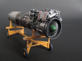

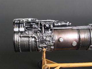

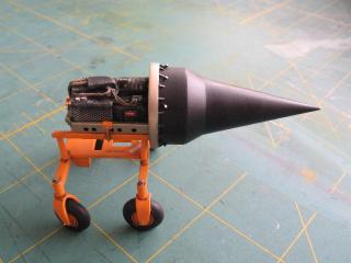

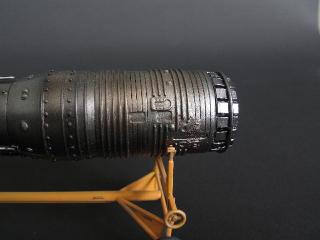

Activitatea nu s-a oprit :-) . A trebuit insa sa fac motorul si pentru avion nu numai pentru display deparat. L-am facut de la zero si mi-a luat ceva timp. Promit sa revin cu ceva poze cu motorul montat (din pacate).

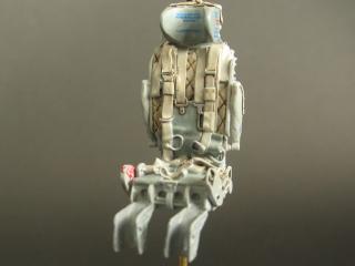

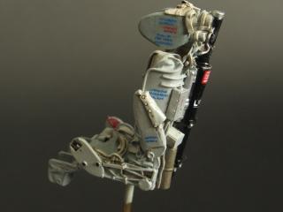

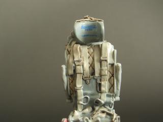

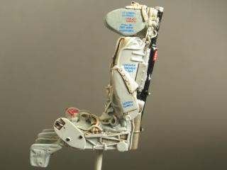

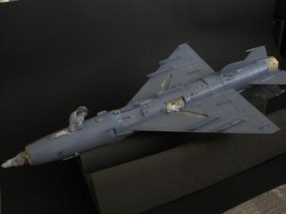

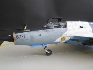

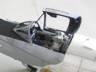

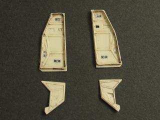

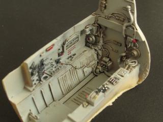

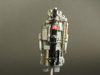

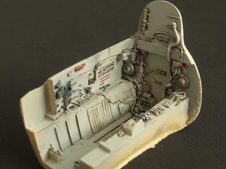

Sa-ncepem deci. Am inceput lucrul la cabina. Iata scaunul din citeva unghiuri.
La cabina am inceput cu panourile laterale. Nu le-am modificat pentru a reprezenta exact lancerul deoarece nu mi s-au parut chiar asa de diferite. Iata citeva imagini. Am urmat pasii standard: vopsit intreaga cabina cu acest gri deschis. Apoi am vopsit panourile si restul detaliilor. A urmat un strat de gloss de tip acrilic. Apoi am minjit cu Burnt Amber diluat in Laquer Thinner. Am curatat, urmat de ultimul strat de flat acrilic. Drept Flat acrilic am folosit Flat Finish de la Polyscale. O mica observatie personala legata de acoperiri de tip mat (flat). In opinia mea foarte bun este spray-ul de tip Model Master 1960 Flat Clear Laquer. Are citeva deficiente: este ... toxic, il poti "da" O SINGURA DATA, drept care trebuie "dat" din plin dupa care trebuie plasat modelul in fata unui ventilator pentru a se usca bine si uniform. Am incercat, mi-a iesit bine, dar a fost greu. O solutie mult mai simpla este finish-ul de la Poplyscale. Dupa incercari diverse, iata cum trebuie procedat:
-se foloseste direct din sticluta (nediluat)
-se aplica de la 10-15cm distanta de suprafata
-se aplica un singur strat (o singura trecere), deci se aplica "usor", dupa care, daca mai e nevoie se mai face o trecere si asa, incet-incet se obtine efectul dorit. Practic solutia este deja uscata atunci cind atinge modelul!
-niciodata nu terbuie sa apara o suprafata lichida po model. Asta inseamna ca deja s-a aplicat mult prea mult.
Secretul este in citeva cuvinte, aplicat cu rabdare.
Enjoy,
ict
Imagine atasata: 0032.JPG
Imagine atasata: 0033.JPG
Imagine atasata: 0034.JPG
Imagine atasata: 0035.JPG
Imagine atasata: 0036.JPG
Imagine atasata: 0037.JPG
Imagine atasata: 0038.JPG
Imagine atasata: 0039.JPG

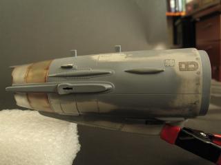

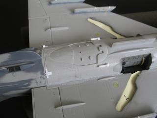

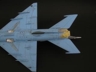

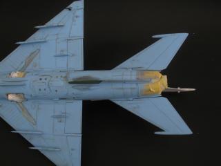

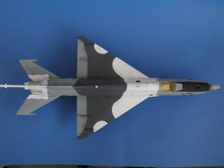

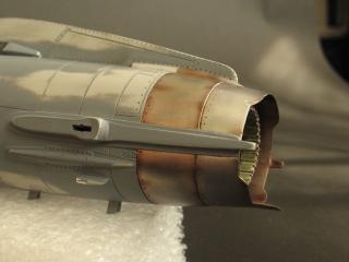

Am lucrat si la partea dorsala a avionului. Am vopsit deja partile metalice legate de motor. Am folosit ca de obicei vopselele Alclad2 dupa care am "buchisit" marginile cu un fel de Burnt Metal pentru a da aspectul pe care l-am vazut prin fotografii.
Imagine atasata: 0040.JPG
Imagine atasata: 0041.JPG
Imagine atasata: 0043.JPG

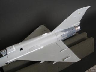

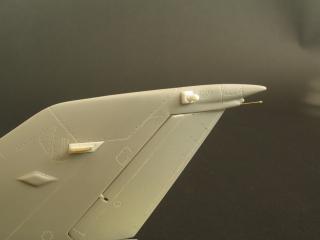

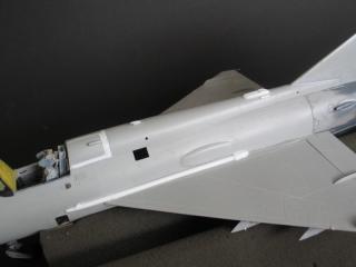

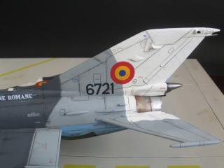

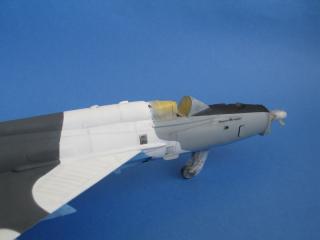

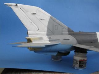

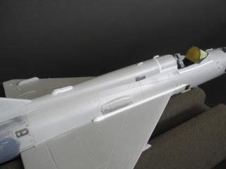

Am terminat si "dorsala" obiectului. Bine-nteles ca am pierdut micul detaliu din spate (antena) drept care l-am refacut dintr-o bara metalica suficient de fina. Cred ca a iesit mai bine asa. Aici am "aplicat" si modificarile corespunzatoare lancer-ului.
Va urez modelari placute domnilor si pe curind,
ict
Imagine atasata: 0044.JPG
Imagine atasata: 0045.JPG
