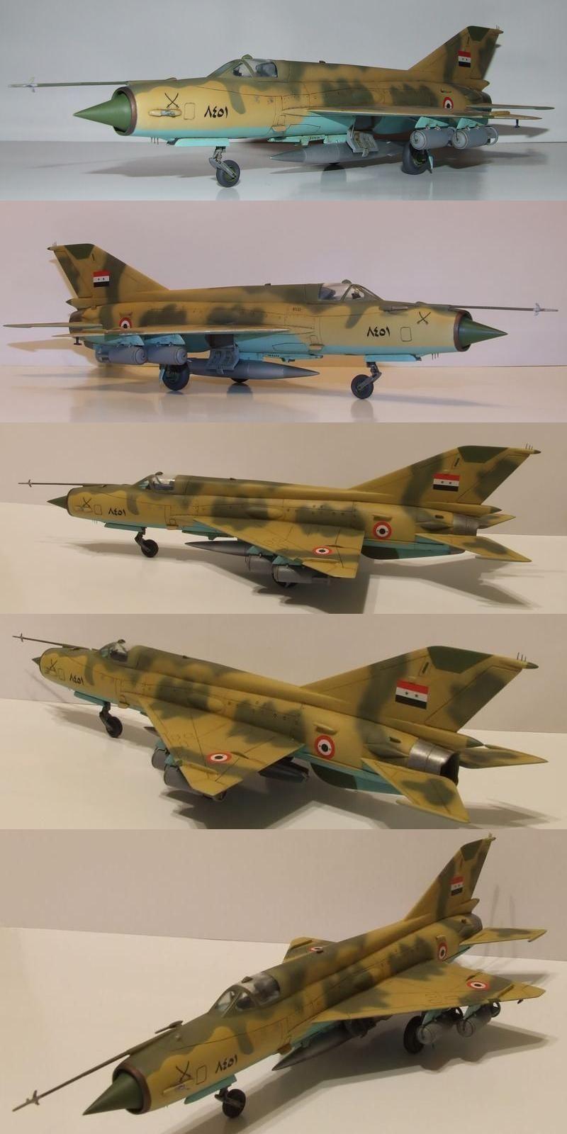

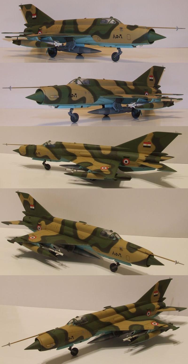

Doua kituri Mastercraft luate de la Parcmodels (15 lei), facute destul de “out of zee box”.
Kiturile de 21 de la mastercraft sint de fapt KP-uri refacute, in sensul ca sint trecute in negativ si in general turnate mai bine. Doua din problemele kitului au fost reparate fara mare efort ; cupola avea parbrizul prea scurt si a fost toata pilita cu hirtie abraziva din ce in ce mai fina, imbaiata in Future si ramele regravate. Pe burtica , migurile aveau o gogoloaie imensa in loc de frina aerodinamica; aici a intrat in functiune freza mea de 35 roni. Forma generala e placuta, am mai pilit un pic la coama, care mi se parea un pic prea patratoasa. Trenul de aterizare precum si capacele lui , destul de simplist redate, au fost inlocuite cu copii in rasina ale pieselor de la Fujimi. Vopsirea a fost facuta cu diverse emailuri Humbrol si Revell iar partile metalice cu paste Agama. Pentru jeg si vopsea sarita am folosit umbra arsa/terebentina si paste metalice Agama.
Decalurile, din diverse surse ( insemnele - o coala tally-ho si una techmod), numerele si emblema sint facute acasa la imprimanta.
N-o sa va mai plictisesc cu istoria, asa ca voi fi scurt.
Mf-ul reprezinta unul din avioanele folosite de egipteni in primele valuri de atac asupra tintelor israeliene din Sinai in cursul razboiului de Ramadan din ’73. Camuflajul avionului este cel original sovietic de export (tip Gorky) . Cele patru bombe de 250 kg sint de la un Il-28 Trumpi.
Este unul din putinele avioane care la inceputul anilor ’70 mai aveau embleme de unitate, asta de altfel m-a si atras la el.
Mig-21RF a fost o varianta de recunoastere exportata exclusiv in Egipt. Au fost folosite de Esc.26 in timpul razboiului din 73, citeva fiind pierdute in lupta. Evident pe post de “eye in the sky”, egiptenii ar fi preferat Migul 25, refuzul exportului sau adincind si mai mult ruptura de sovietici.
Am construit containerul foto, porturile camerelor le-am redat folosind decal. Containerele din capu’la plan le-am furat de la R-ul Condor.
Cel putin trei poze color cu avionul am gasit, asa ca am avut dupa ce ma inspira.

pls sunt foarte curios cum ai vopsit mig-urile asha.Mi-am cumparat shi eu un mig 21 lancer variata C de la parcmodels si nush cum sa-l vopsesc...ID-ul meu este Alex_Mysterio13...

Mersi frumos...dar asta e un topic mort si ingropat de trei ani :))
Alexyno, am folosit metoda " carnatzilor" de patafix... Ceva de genul asta.

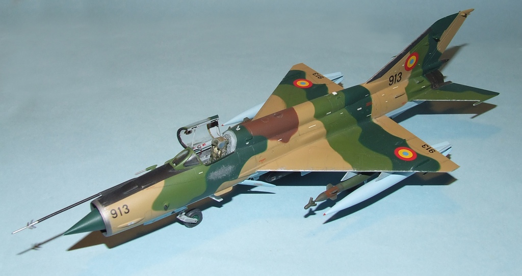

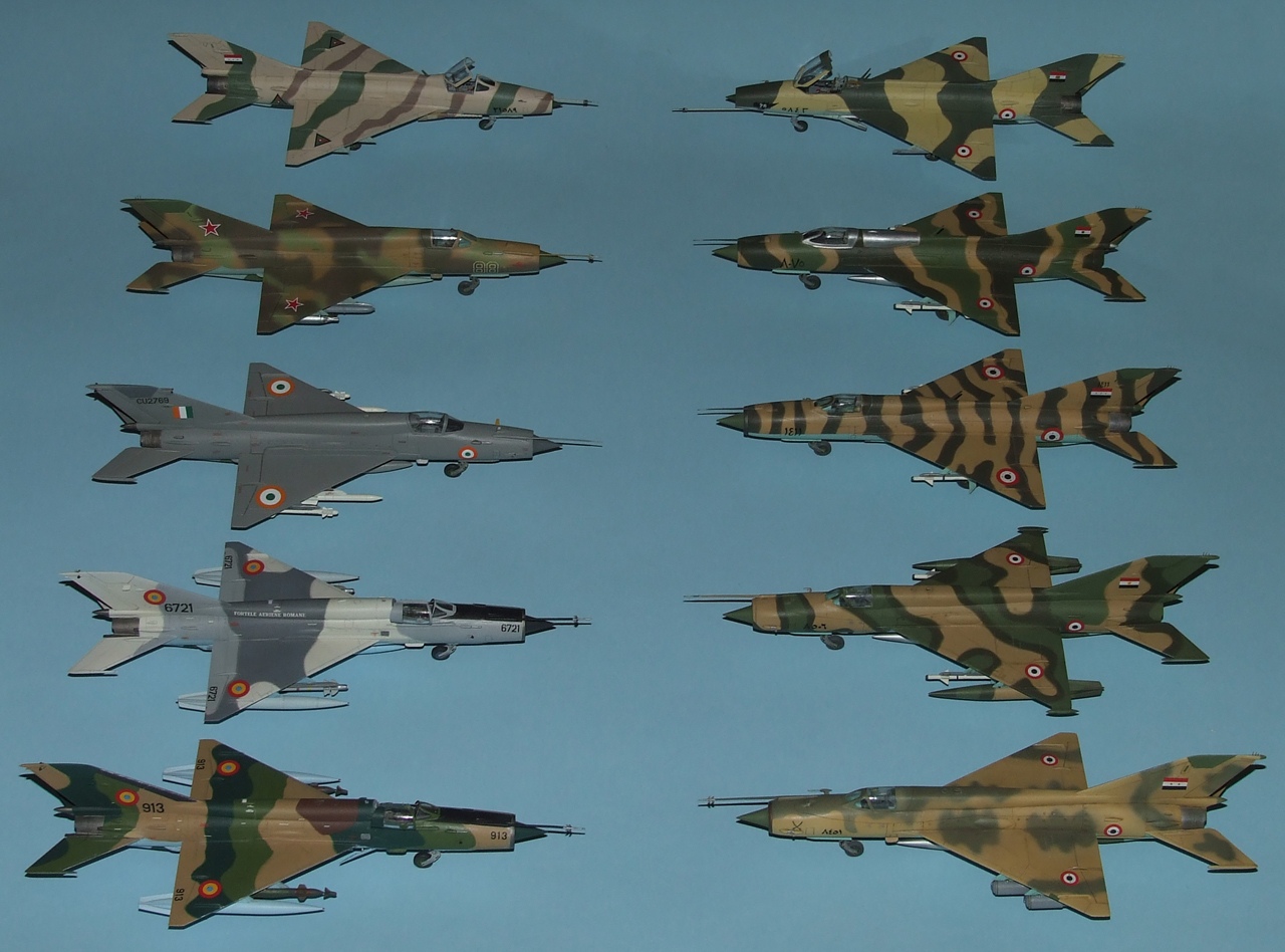

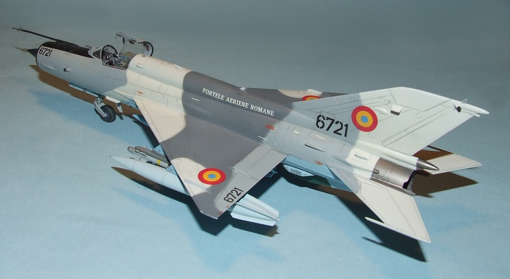

Am un mic inceput de colectie de 21 Romanesti :
.. si alte citeva turbaneze ( intre timp s-au mai inmultit) :
