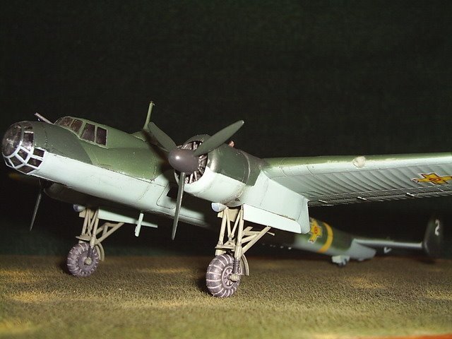

Dupa ceva modificari,adaugari,piliri,taieri,chituiri...munca :whistle: am reusit sa termin acest Do-17M cu inmatriculare romaneasca.
Kitul a fost de Bilek (1/72) la care sau refacut motoarele,carcasa motoarelor,carcasa baii trenului de aterzare,stergerea niturilor,regravat pe unele locurii.....
Mai multe poze gasiti AICI
Mai jos sunt 2 poze ale machetei inainte de vopsire...

you're zee man Imagine postata
Imi place mult cum ti-a iesit, mai ales ca bilekul (airfix) e o petarda de kit.

Spune-ne te rog de unde/cum ai redat motoarele in stea ?!
In rest ... excelent !

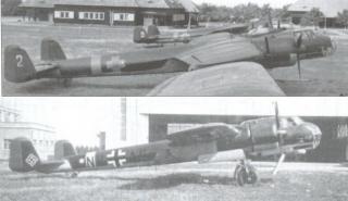

Foarte buna realizare , iar subiectul ...( "ABER OHOO!") . FELICITARI MGC . O intrebare - ai cumva vreo poza ;informatie ( caci ma-ncearca greu pe viitor acest subiect ), care sa ateste crucile germane de pe aripi acoperite cu vopsea ?(+/- inmatricularea precedenta) . Asta era valabil la toate Do-17 romanesti ? Dar Do -217 (parca) -cel venit plin de aparatura foto , singurul pe care l-am avut , a fost inmatriculat romaneste(eventual ce nr inmatriculare a primit)? Ai vrun profil color sau foto cu el in culori romanesti ?Eventual putin istoric din perioada cit a activat sub culori romanesti (daca a activat)?

Multumesc 109.
Nu-i foarte rau kitul dar are anumite bube care te face sa te lasi de machete :-D .
Multumes Blue-Max.
Motoarele sunt copiate in silicon dupa cele de la PZL11 si turnate dintr-o pasta de plastic (culee) si nitrodiluant. Capotele motoarelor sunt facute din ABS 0.5,cercul rotund din fata capotelor este facut prin vacumare tot din ABS. Sau mai adaugat si cateva fire trase la cald din culee.

Multumesc Dany.
Poze cu Do17M romanesti gasesti in Modelism 3/2001 (74).Mai jos voi pune o poza cu Nr.2.
Romani au luat Do17 la mana a doua si nu cred ca au stat sa le revopseasca in intregime au acoperit insemnele nemtesti si le-au reinmatriculat romaneste (acelasi lucru lau facut la multe avioane).
Cu Do 217 nu am vazut poze pe la noi si nici informati despre el. Am vazut poze cu un Do17 Z la noi inmatriculat nemteste (o poza am puso jos),se presupune ca ar fi fost si acesta inmatriculat romaneste. Dupa unele surse am avut doua in dotare nomerotate 11 si 12 dar nu am vazut poze.
Romania a primit in (mai parca) 1942 - 10 Do17M si 2 Do17Z(dupa unele surse :-D ) sau 3 Do17P (dupa alte surse :-D ),au fost imatriculate romaneste si nomerotate cu cifre albe pe derive (1-10 versiune M si 11-12 vers Z / 11-13 vers P). Au fost repartizate Escadrilei 2 Recunoastere Indepartata si dupa instruirea pilotilor au fost trimise pe frontul de la Stalingrad.
Unele surse mentioneaza ca dupa campania de la Stalingrad Romania nu a mai avut Do17 dar am vazut o poza cu un Do 17 inmatriculat cu cocarde (dupa 23 august). Dupa campania de la Stalingrad escadrila 2 Rec a fost dotata cu Ju 88D si cred ca Do17 ramase dupa aceasta campanie au fost trimise la scoli de pilotaj.

Multa munca dar si rezultat pe masura. Felicitari!
Contrastul dintre culori pere nitel cam mare...Ce vopseluri ai folosit?

Multumesc pt felicitari.
Am folosit vopselurile de la Revell.

Multumesc Bill pt felicitari.
Este un avion frumos pe care la avut romania si merita facut.
De modificari... :-D . Recomand pentru cei care doresc sa faca un Do17M 1/72 sa cumpere si kitul Do17Z revell (daca il gaseste) si sa le combine pt mai putina munca si mai putina bataie de cap.

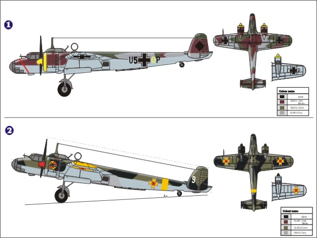

Chiar daca a c-am trecut interesu subiectului ... prin cautarile pe CD mai vechi am descoperit un profil color :whistle: opera cred ca ii apartine lui Bogdan Patrascu
