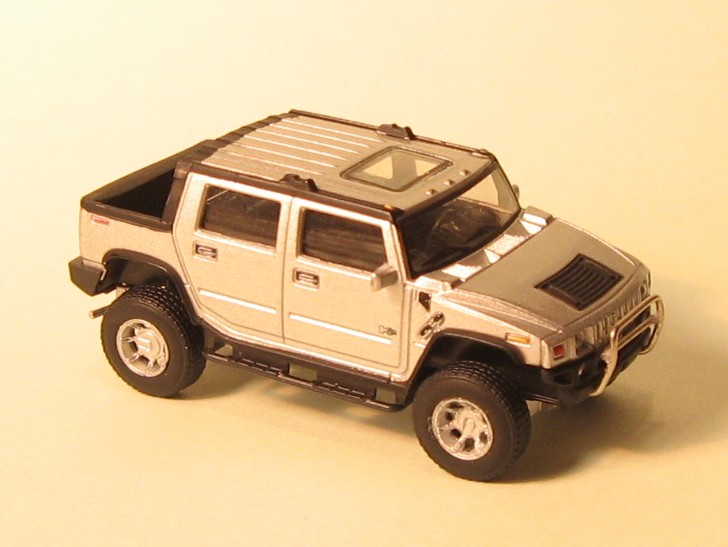

Modelul de la Hongwell este fin facut, cu multe detalii corecte care se pot observa si la modelul real, tinand cont ca scare este 1:72, arata chiar foarte bine.
Poze cu Hummer H2:
Din pacate nu am poze cu etapele din timpul lucrului dar ele au fost destul de multe.
'Caroseria' a fost prinsa de 'sasiu' printr-o parte nituita si un surub. Nitul l-am gaurit cu un burghiu (cu mana
Caroseria goala am prins-o intr-o menghina si apoi am inceput sa tai dupa stalpii C cu un bomfaier cu lama destul de groasa (in lipsa de altul
In bara din fata am dat 2 garui cu un burgiu fin (tot cu mana) apoi din bucati de agrafa de birou lipite cu superglue am confectionat bull-bar-ul.
Cel mai dificil a fost de confectionat partea din spate care sa contina bena. Aceasta nu avea prea multe detalii (normal, nici nu era prea vizibila in modelul original). Cu bucatele de cartela, de PE de 0,3 mm grosime si chit am astupat si completat bena astfel incat sa arate mai aproape de realitate. Pe podea am aplicat fasii de hartie autocolanta pentru a simula o suprafata caracteristica.
Partea transparenta a ramas fara spate, pana la stalpul C. Geamul spate a fost si el separat de stopuri si apoi lipit de caroserie cu superglue in pozitia finala. Sub el se poate vedea 'fundul' benei confectionat dintr-o bucata de cartela care a fost obtinut prin taieri si piliri repetate pentru a se potrivi cat mai bine si apoi a fost lipit de bena in pozitia finala.
Pe bara din spate am reliefat inscrisul cu Hummer introducand vopsea argintie, apoi am slefuit cu smirghel foarte fin si in final am lustruit cu hartie (de caiet vechi, din aceea mai absorbanta
Jantele erau prinse fix pe ax si apoi 'imbracate' in rotile de cauciuc, ceea ce taia putin din aspectul real de janta de aliaj (adica nu se vedea prin gaurele). Am taiat din cauciuc pentru a obtine acest efect.
Au urmat inchegarea. Interiorul cu bena lipit se sasiu, scutul lipit si el de sasiu, apoi totul introdus in caroserie si lipit cu superglue. Luft-urile dintre bena si caroserie au fost umplute cu chit apoi am vopsit zona cu negru mat.
