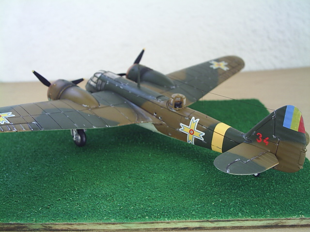

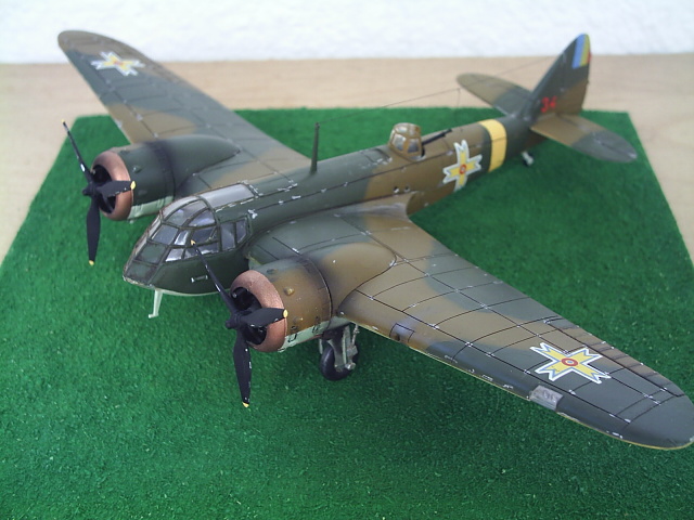

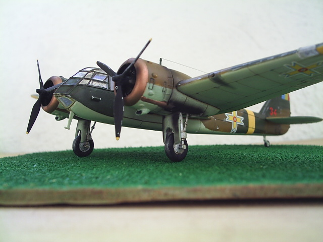

Bristol Blenheim Mk. I (ARR)
Blenheim Mk. I nr. 34 Escadrila 1 (Recunoastere- Bombardament). Basarabia 1941.
Kit-ul este Bristol Blenheim Mk.I 1/72 Eastern Express 72262. Fuselajul a fost regravat in intregime deoarece gravarea era in pozitiv si foarte putina, cocpitul era extrem de sarac si a fost, cat de cat, refacut. Vopsirea s-a facut cu Revell Matt 68 si Matt 82 pt extrados si Revell Matt 59 pt intrados. Decalurile sunt Kanga 72019.
Mai multe poze in galerie.
Astept parerile voastre.

Oricand foarte bucuros sa vad o inmatriculare ARR :idea:
Subliniez din start ca, nu stiu cu exactitate cum trebuie sa arate un Blenheim din ARR si ca urmare ridic cateva intrebari, poate nefondate ?!
- de ce apare culoarea cupru-roscat la motoare ?
- varfurile de la palele elicei trebuie sa fie galbene ?
- putin cam accentuate si de dimensiuni mari, ciupiturile de vopsea
- mi se pare mie sau chiar se vad 2 gauri langa imbinarea planului stang cu fuselajul ?! Ce-ar fi alea ?!
Sincer nu stiu de ce aveau Blenheim-urile asa ceva, dar asa erau.
Din poze asa reiese.
Blenheim-urile au fost intens folosite in Campania de eliberare a Basarabiei si erau foarte uzate.Intr-o poza cu nr 34 se observa cum lipseste o parte mare din vopsea.
Intrare in Bleinheim se facea prin partea de sus a fuselajului. Acele 'gauri' sunt 'trepte'.

Nu, e culoare e chiar..."cuprul" tevilor de esapament! Blenheim avea o caracteristica aparte: capetele motoarelor erau acoperite cu o "gluga" ce colecta evacuarea gazelor arse (similar la motoarele de la Lysander). De aici si culoarea ruginie-arsa a zonei.
Frumoasa macheta. Felicitari! Imi place cum lucrezi!
Dupa mine, nu faptul ca sint mari ciupiturile "bate la ochi", ci ordinea si simetria lor: fiecare din cele patru colturi ale fiecarui panou are vopseaua sarita de pe exact aceeasi suprafata! La fel pe intrados.
Aceeasi "ordine" a vopselii sarite si pe bordul de atac!
Pe elice, vopseaua este "roasa" mai mult in treimea superioara si numai pe "bordul de atac", adica partea palei care taie aerul. Exceptie fac elicile avioanelor din desert, la care nisipul a "polizat" elicea aproape pina la butuc.
Daca nu ma insel eleroanele erau impinzite, deci......
Apoi e un contrast prea evident intre vopseaua sarita si ....curatenia ireprosabila a insemnelor. Albul, galbenu, trebuiau murdarite putin!
Gravarea ai facut-o tu? Intreb deoarece "santurile" mi se par cam "late"! Indiferent de scara, acestea nu trebuie sa fie mai late de 0,1 -0,15 mm
Pe viitor tine cont de cele de mai sus!
Da,eu am facut gravarea. Am sa tin cont de sfaturile date, multumesc.

O singura intrebare: Blenheim-urile aveau containerul ala cu mitraliere sub burta?
Eu l-am pus la al meu, dar acum nu stiu sigur daca e corect.

O singura intrebare: Blenheim-urile aveau containerul ala cu mitraliere ?
Inca o data felicitari!
Blenheim Mk. IF avea acel container cu mitraliere, versiunea Mk. I nu avea. Daca ai facut Blenheim-ul cu inmatriculare ARR ai gresit punand acel container (ARR a folosit doar versiunea Mk. I).
