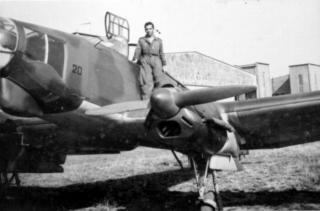

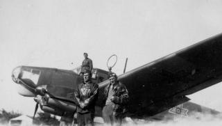

Este si o poza pe care probabil o ai, cu Nr. 20 pozat din fata.
Nu stiu daca este vorba de aceasta poza dar se vede clar cele doua nuante sunt apropiate(deci cel mai probabil doua nuante de verde).
Varful coafelor sunt pictate rosu sau albastru. Nr 20 este scris pe bot si pe ampenaj cu o culoare inchisa posibil chiar rosu.

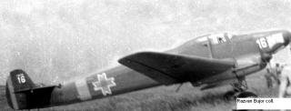

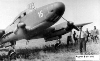

Mai jos FW 58 nr 16 alb (cu o singura nuanta de verde deschis).
Avand si poza postata de 109 cu acelasi avion dar cu no.16 negru inseamna ca au fost doua perioade de vopsire a nr. de cod radio. Prima varianta o culoare inchisa negru (sau rosu) si a doua varianta cu nr de cod radio culoare alba.

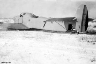

Pot considera ca aceste avioane au avut inmatricularea clasica in trei culori (70/71/65) a bimotoarelor Luftawaffe?
Se pare ca noi le-am primit de la nemti in culori civile (gri deschis) si nicidecum culori de camuflaj luftwaffe. dupa cum o demonstreaza pozele de mai jos.
