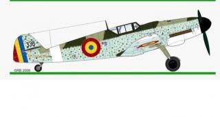

In legatura cu profilul, dupa cele 4 mitraliere din aripi e un A8. F8 avea doar 2. Mai cercetam :-D

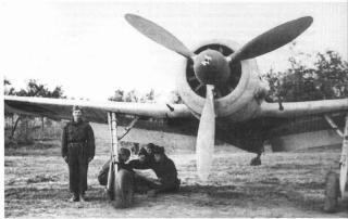

Interesant, in a doua poza apare un FW cu cocarde.
O sa mai caut, imi amintesc distinct ca am mai vazut o poza cu un FW Farr
  • Imagine atasata: fw2.JPG

Privind poza, mult mai mare decit in carte, se poate vedea un lucru demn de luat in seama de modelisti: Crucea Regelui Mihai nu pare a fi facuta cu un sablon ci, mai degraba, e "pictata" de mina: "M"-urile nu sint deloc egale si simetrice!
Ia ce zice "docomentu' ":
Rumania - FW 190 F-8 [4]
The Aeronautica Regal Romana captured 22 FW 190s in August 1944 during the anti-Axis rebellion. Some of the aircraft were probably from III./S.G.10, based at Focsani-Süd (note a painted over III.Gruppe bar in a photo of one of these Rumanian FW 190 F-8s). These aircraft received the yellow, blue and red Rumanian markings. Nine of the FW 190s were made serviceable, but were then confiscated by the Russians.
Alexandru
P.S. Remarcati si caragioslicul propagandistic al celei de a doua poze: o catana in pozitia "reglementara de drepti" alaturi de "jomanfuristi" ce citesc linistiti ziarul (probabil organul Scineia :-D) la umbra aripii!

De ce totusi avionul din prima poza poarta crucea lui Mihai daca a fost capturat dupa 23 august? Este cumva livrat de germani anterior 23 august sau cocardele s-au introdus mai tarziu, nu imediat dupa ce ne-am alaturat aliatilor? Sub fuselaj este un lansator de bombe, un suport pentru rezervorul suplimentar sau amandoua dispozitivele erau la fel? Multumesc tuturor, mi-ati fost de mare ajutor . Sper sa iasa ceva interesant din macheta mea.

Probabil profilul e gresit indicind 4 tunuri in aripi.
Foarte probabil erau F8. Pozele sunt excelente :-D

Ordinul de schimbare a insemnelor de identificare (Ordin secret D22 1312/c -Stat Major al Aerului) a aparut de-abia pe 3 septembrie 1944, deci in perioada 23-aug 3-sept orice avion ARR a zburat cu crucea lui mihai si culoare de recunoastere galben
  • Postari: 12630
Postat 07 June 2005 - 05:55 PM
Crucea Regelui Mihai a fost inlocuita cu cocarda in septrembrie 1944. Probabil fotografia e anterioara acestei date. Din cite stiu eu nu am avut in dotare FW190!
Dispozitivul ETC 501 poate "prinde" fie o bomba, fie un rezervor suplimentar. Acest dispozitiv bascula inspre sol, pentru a permite accesul la incarcarea mitralierelor MG151 de la baza aripi. Acest dispozitiv a fost usor modificat (intarit)pentru a prinde o torpila LT 950 sau o bomba BT1400 (FW 190F-8/U3). Mai exista un dispozitiv, ER4 pentru a "prinde" fie patru bombe SC50, fie o bomba AB500 sau AB250

Ca sa nu mai incep un topic nou, il dezgrop pe cel vechi...
Stie/banuieste cineva in ce culori era vopsit Fw-ul cu cocarde din poza de mai sus? Mi se pare mie sau capatul de plan era vopsit in alb(eu vad o linie care ar sugera asa ceva in stanga cocardei) iar capotajul motorului era vopsit in aceeasi culoare deschisa ca bordul de atac al aripii ?
Ma poate ajuta cineva ?

Vezi postareadflc03, la 10 Oct 2010, 06:39, a spus:
Cel reprezentat in foaia de decal cu pricina e cu "cruci", nu cu cocarde. Parerea mea e ca sunt avioane diferite - la cel cu "cruci" pare sa se vada dispozitivul de acrosare bombe/rezervor suplimentar, in timp ce la cel cu cocarde parca nu este vizibil, unul are spirala pe coafa elicei iar celelalt nu.... As vrea totusi sa il fac pe cel cu cocarde, chiar daca pana la urma inmatricularea va fi un pic fantezista, ca mai tot ce am facut pana acum :blink: .
Profilul color al FW 190 cu cocarde este prezent in cartea Romanian fighters colours. Cammo este tipic de IAR Brasov.
#19 Useril este offline   dflc03
  • Postari: 214
  • Inregistrat: 22-June 08
Postat 10 October 2010 - 04:44 PM
Pana voi reusi sa achizitionez cartea, ma puteti ajuta cu o descriere a "cammo tipic de IAR Brasov"?
  • Postari: 12630
Postat 10 October 2010 - 05:55 PM
Dupa poza, probabil acel albastru deschis prezent si pe IAR-uri.
