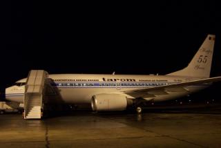

Salutare tuturor!
Sunt nou pe forum dar nu in domeniul aviatiei si al machetelor.

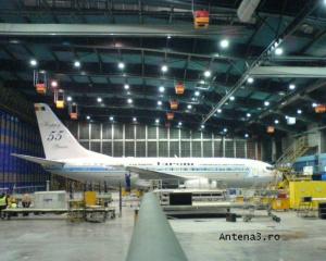

Cu aparitia retrojetului Tarom Boeing 737 ma gandeam ca ar fi interesant sa il realizam si in macheta. Eu ma descurc cu realizarea fuselajului alb dar am mari probleme cu realizarea decals-urilor. Cineva de pe site se pricepe bine la asa ceva??
Astept raspunsurile celor interesati pentru mail multe detalii.

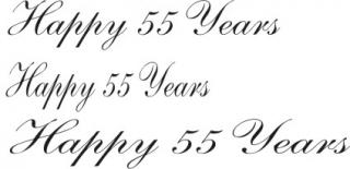

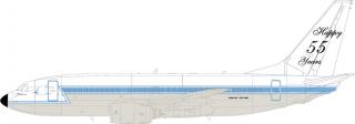

In alta ordine de idei, de mult ma bate gandul sa pornesc un topic gen: "Elemente grafice pentru decaluri home made". Nu am insa timp prea mult, asa ca nu am facut multe "elemente".
Iaca un exemplu. Fisierul arhiva contine acelasi lucru ce se vede in poza dar in format Corel 12.
L.E. Pentru siglele alea mici, nu merge facuta o masca la cutter plotter?
  • Imagine atasata: Graphic1.jpg

Daca am timp, in weekendul asta o sa fac sigla Tarom si ce mai e pe acolo. Evident nu la scara pentru ca n-am macheta. Dar asta nu-i o problema...
Nu sunt lamurit ce scrie pe bot, iar in spate, unde cred ca scrie Boeing 737 - 700 nu se vede cu ce fel de font e scris.

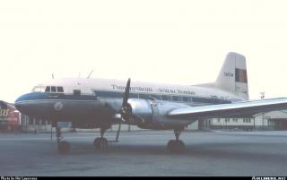

Acum ceva vreme am fost rugat sa caut poze cu inmatricularile vechi ale Tarom-ului. Le-am trimis mai multe variante din perioada anilor '50 pana spre '80.

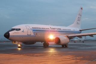

Au ales o varianta care a fost utilizata pe flota de IL 14 spre sfarsitul carierei. Personal as fi ales varianta mai timpurie de inmatriculare. Se potrivesc mai bine caracterele de pe fuselaj cu ceea ce au scris pe coada la 737.
Uite si o poza de pe Airliners cu varianta de care spun:
  • Imagine atasata: 0104269to9.jpg

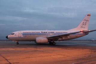

Postat 10 January 2009 - 07:55 AM
In cutia Revell KLM 737-800 sunt niste schite care scanate sunt, la o scara diferita, identice cu macheta in sine. Mai precis, decalul se poate face pe schita si dupa numai adusa la scara necesara pentru a fi lipita pe macheta.
Problema sta asa: desenele sunt 2D. Macheta e 3D. Chiar daca desenul si macheta sunt strict "identice si la fel", pe desen tot se pierde dimensiunea pe axa Z.
Asta inseamna ca, foarte probabil, in zona dinspre coada, decalul/liniile, nu mai sunt drepte ci trebuie usor curbate in jos. Aceasta "curbura" nu prea poate fi determinata in lipsa obiectului fizic (fuselajul). Pe poza postata de grek se poate observa, in zona botului, cum vine treaba...
Daca decalul cu care vine kitul are un element grafic similar - banda in dreptul ferestrelor - se poate folosi ca referinta. Oricum trebuie verificat si daca respectivul element furnizat in kit se asaza corespunzator pe macheta.
Este posibil ca la macheta asta, banda albastra din dreptul ferestrelor, sa nu necestie aceasta "curbura". Desi ma indoiesc...
Ma gandesc ca partile gri (burta si aripi) si albe (deasupra) pot si vopsite direct si dupa lipite numai partile albastre si alte elemente
Evident, dar e o mica-mare problema. Se observa ca intre dungile albastre exista o zona alba. Imprimantele obisnuite nu tiparesc culoarea alba. Deci ai doua optiuni:
1. Tiparesti decalul pe coala transparenta, dar in acest caz trebuie sa vopsesti cu alb zona dintre linii. Asta are si avantaje si dezavantaje.
2. Tiparesti decalul pe coala alba, dar si in acest caz ai si avantaje si dezavantaje (te las sa le descoperi).
Este aproape imposibil, zic eu, sa pozitionezi corect (paralel) un decal facut din 3 bucati - banda groasa in dreptul ferestrelor si 2 subtiri, sus si jos.
Oricum, scaneaza decalul original si posteaza-l aici, sa vedem ce putem face.

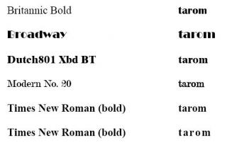

Restul elementelor nu ridica mari probleme. Trebuie gasite doar fonturile cu care sunt scrise, si reproduse la marimea necesara (gasitul asta ma cam omoara pe mine). Pentru asta sunt suficiente "schitele" de care vorbesti (daca sunt aduse exact la dimensiunea machetei).
