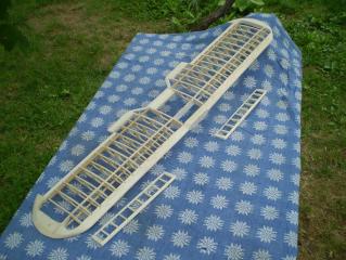

Postat 22 February 2009 - 09:08 PM

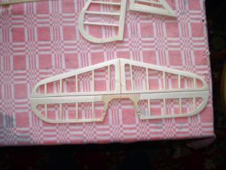

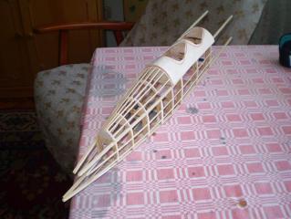

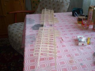

Salut!
Am pornit cu hotărāre la realizarea unei machete zburătoare cu motor electric din două motive:
1.Pentru amuzamentul baieţilor mei...........vine primăvara;
2.Īmi doresc de mult să construiesc o macheta zburătoare.
Am cautat ceva uşor de realizat si am găsit I.A.R.-27 in primul număr al revistei Modelism. Am scanat planurile si le-am redesenat pentru a le putea mări la scară şi pentru a putea confecţiona sabloanele necesare cadrelor fuzelajului şi nervurilor aripii .
Pentru fuzelaj am folosit placaj de 1mm grosime şi baghete din lemn de pin, zona cocpitului fiind acoperită cu foaie din lemn de balsa de 1mm.
Structura de rezistenţă a aripii(longeronul şi nervurile) am confecţionat-o din lemn de balsa de 4 si 5 mm urmānd să confecţionez bodul de atac din balsa de 10 mm.
Ampenajele le-am făcut din balsa de 4 si 5 mm stratificate şi şlefuite cu multă atenţie.
Pentru lipire am folosit un adeziv pe bază de aracet de la UHU.
Urmează partea din faţă a fzelajuli,căreia ii voi acorda atenţie maximă acolo găsindu-se sistemele de propulsie si comandă.

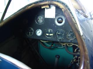

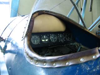

Salut! :clapping: Are cineva poze sau desene cu interiorul de la I.A.R.-27?

Poti sa folosesti ca model interiorul de la Fleet F 10 G din care a fost derivat. Mai putin plansele de bord, dar pe care le ai in modelismul sus mentionat.
Avionul Fleet F10 G il gasesti la Muzeul Militar.

Multumesc! M-am gindit si eu la asta insa nu am drum spre capitala prea curind.
Incerc sa caut pe internet un interior de Fleet 10 G, desi slabe sanse.

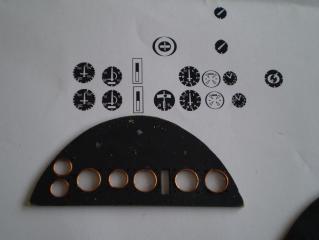

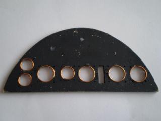

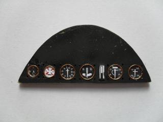

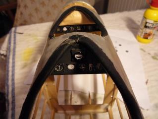

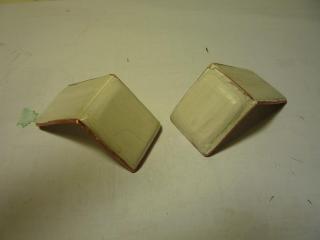

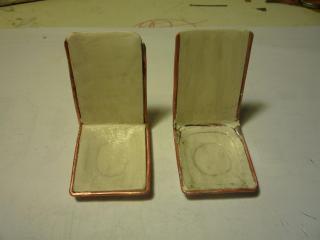

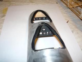

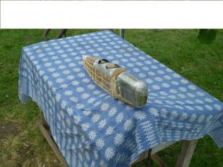

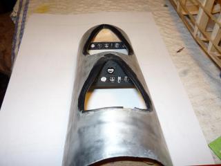

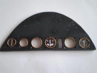

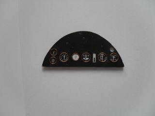

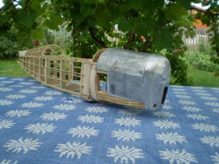

Postat 06 August 2009 - 07:23 AM

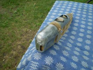

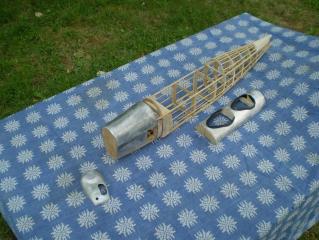

Salut!
In timpul concediului am lucrat cite ceva la aceasta macheta, pe care cu regret, nu o sa o mai fac zburatoare.
  • Imagine atasata: Copy_of_P8040089.JPG
  • Imagine atasata: Copy_of_P8040091.JPG
  • Imagine atasata: Copy_of_P8040092.JPG
  • Imagine atasata: P8040094.JPG
  • Imagine atasata: P8040093.JPG
  • Imagine atasata: P8040095.JPG
  • Imagine atasata: P8040096.JPG
  • Imagine atasata: P8040099.JPG
  • Imagine atasata: P8040100.JPG
#9 Useril este offline   tomcat
  • Postari: 1324
  • Inregistrat: 21-November 07
  • Location:Ludus
Postat 06 August 2009 - 10:19 AM

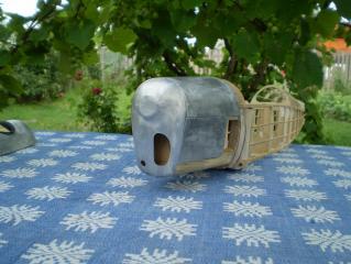

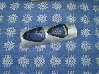

Foarte fain Vlad, mai ales capotajul.E din tabla de aluminiu observ, arata foarte bine profilarea, cum ai facut-o?O sa-l impanzesti sau o sa-l acoperi cu balsa?Spor la treaba si concediu placut!

Postat 06 August 2009 - 10:37 AM
Salut!
Capotajul nu a pus mari probleme dar, tabla fiind mai grosuta decit mi-as dorit a trebit decalita si batuta temeinic.
La carenajul din fata motorului am fact un "pozitiv si un negativ"din lemn dupa care prin incalziri si presari repetate am obtinut ceea ce se vede ............DIN A DOUA INCERCARE.
Avionul era impinzit deci asa voi face si eu.

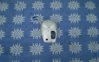

Postat 06 August 2009 - 11:20 AM
Foarte frumos! Poti sa mai dai cateva detalii despre prelucrarea tablei?
De ce nu-l mai faci zburator?
#13 Useril este offline   vlad
  • Postari: 416
  • Inregistrat: 07-March 08
Postat 06 August 2009 - 02:06 PM
Salut KNO3 !
Banuiesc ca te referi la carenajul din botul avionului................
Am confectionat din lemn doua piese : pozitivul, o pisa de forma carenajului
negativul, o cavitata de forma carenajului, scobita, intr-o bucata de lemn.
Pozitivul l-am facut ceva mai mic (cu 0,5mm ) pentru a nu avea dificultati la presare.
Am asezat tabla de aluminiu de 0,5mm pe negativ, am incazit-o si am inceput sa bat usor pozitivul peste aceasta. Am repetat actiunea pina cind am obtinut forma dorita.
Nu il mai fac zburator deoarece fondurile destinate echiparii pt. zbor au fost taiate.
Postat 06 August 2009 - 02:47 PM
Daca mai ai inca nevoie de poze cu interiorul poate fac o vizita fotografica la muzeu.

Vezi postareawurger, la 6 Aug 2009, 15:47, a spus:
Multumesc! Buna idee. Daca se poate..............ar fi de mare ajutor.
