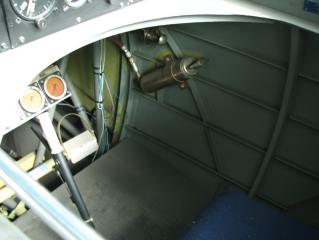

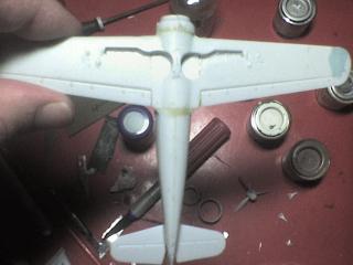

Dupa cum ziceam am inceput IAR-80 , dar am o problema : ce culoare avea scaunul pilotului la IAR-80 ? Am aceasta problema deoarece in Walkaround-ul de pe site am vazut ceva de genul maro si capitonat. Si interiorul ar trebui sa fi aluminium ?!?Cred !?
De asta vorbesc

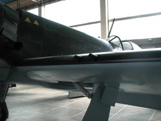

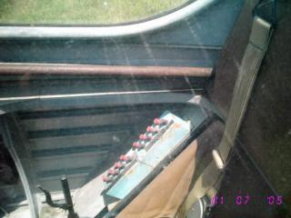

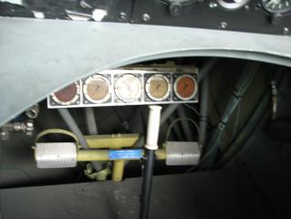

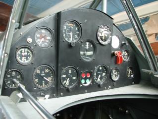

#6 Useril este offline   axor
  • Postari: 1663

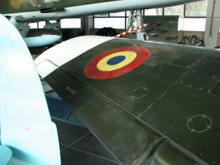

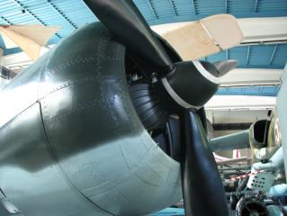

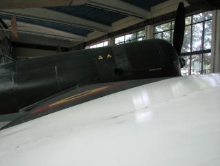

Postat 20 September 2009 - 03:30 PM

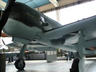

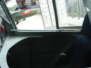

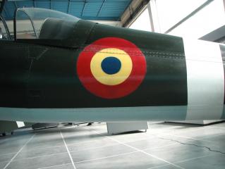

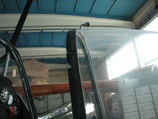

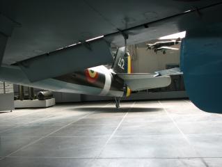

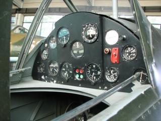

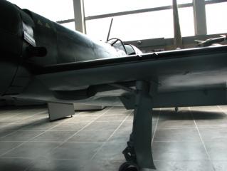

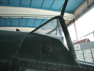

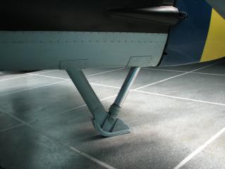

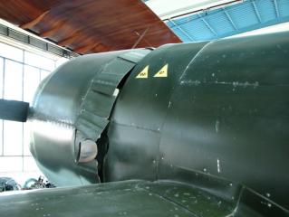

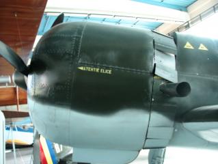

Poate asta te edifica,este vorba de IAR-ul de la muzeul militar,dar eu zic sa mai astepti si raspunsurile altor colegi :pardon:
Numai bine si spor la lucru

#7 Useril este offline   ovichelu
  • Postari: 289
  • Inregistrat: 26-January 09

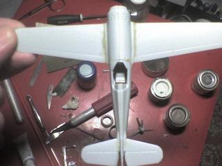

Postat 20 September 2009 - 05:03 PM
Multumesc @Axor ! Daca mai ai ceva poze cu interiorul sau altele posteaza-le te rog ! Eventual trimitemi-le si mie . Adresa de mail gyarmata@yahoo.com
Si alte cateva detalii AICI

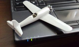

Si cam asa stau acum:
  • Imagine atasata: Imag050.jpg
  • Imagine atasata: Imag049.jpg
  • Imagine atasata: Imag039.jpg
  • Imagine atasata: Imag040.jpg
  • Imagine atasata: Imag041.jpg
Aceasta postare a fost editata de ovichelu: 20 September 2009 - 05:51 PM

Scaunul era din aluminiu. Ce culoare au avut "pernitele" de pe el, nu stiu! Tetiera era din piele, deci probabil ceva maroniu.

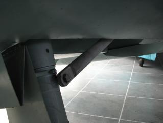

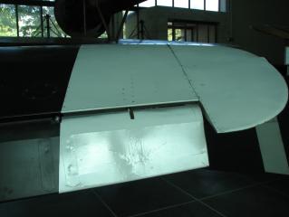

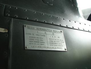

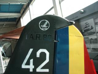

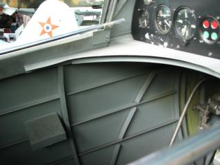

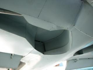

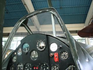

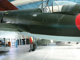

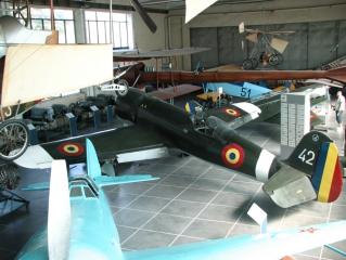

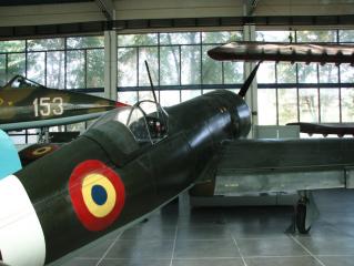

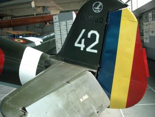

Pun toate pozele mele cu IAR-ul de la muzeul militar,sper sa fie de folos :pardon:
Prima este cu interiorul pe care am omis-o mai devreme

Da la capitolul dificultati pot sa enumer :
-imbinarea aripilor cu fuselajul(partea unde se vede mult chit)
-imbinarea din fata bordului(nu se potriveste bine si am fost nevoit sa pilesc)
-butucul si coafa elicei( butucul e din 2 bucati si are un disc care vine in fata lui pe acelasi ax si a necesitat pilire si chituire-coafa elicei nu avea cele 3 gauri pentru palele elicei egale ca adancime si ca forma eu aici am cam dat-o in bara ca nu mi-a iesit
-capotele motorului nu se imbina perfect
-aripile nu se aliniaza( nici la bordul de atac/de fuga nici la capetii de plan unde am fost nevoit sa chituiesc si nici la locasele trenului de aterizare )
Sincer ca o parere personala singurul lucru care nu-mi place la acest kit e solutia aleasa de producator pentru realizarea butucului si a coafei elicii. In rest lucru ca la orice kit.
Oricum fiind singurul kit disponibil si corect eu sincer il recomand oricui . Are nevoie de putina dragoste si rabdare pentru a arata cat e de frumos .
P.S. Multumiri Domnului Pavel si Parc Models pentru ceea ce au facut pentru noi cei ce il iubim pe IAR 80 :pardon:
Nu folositi ca model IAR -ul din muzeul miltar. Este o replica, deci nu poate fi considerat avionul original. Doar cateva piese sunt originale ( motorul,etc) si doar unele elemente respecta cat de cat originalul ( cum ar fi ampenajele).
In privinta coloritului interior. La primele 80-uri ( probabil primele 50) au fost lasat aluminiu ( cartea tehnica de la IAR 80 no2 il prezinta asa) dar la seriile ulterioare s-a folosit culoarea gri ( grund de protectie). Pt scaun este posibil ambele variante (aluminiu sau gri). Pernitele nu se prea foloseau deoarece parasuta era folosita in loc.

Da, cel de la Muzeul Militar NU este cea mai buna sursa de informatii. Interiorul aduce vag cu IAR80 iar exteriorul este eronat in prea multe locuri. Ansamblul ampenajului (vertical si orizontal) este pe departe singura parte cat de cat corecta, restul e jale mare. Cel de la Muzeul Aviatiei nu e nici ala bun, are bube mai peste tot.
Daca aveti nevoie de informatii despre IAR80, cautati in colectia Modelism (scutiti-ma de "huo"-ul obligatoriu :-D ). In 1984 au publicat niste imagini din lista de piese de schimb si un profil cu structura interioara. In 1989 au publicat desenele lui Dan Iloiu care inca raman cele mai bune pana la acest moment. Stiu ca unii dintre voi veti spune ca astea nu se mai gasesc, dar Modelism au niste CD-uri cu intreaga colectie Modelism scanata si se gasesc acolo informatiile de care aveti nevoie. Ca de obicei, va indemn sa nu faceti o "moaca" intreband pe unde pot fi furgasite scanurile astea - investiti un ban in acele CD-uri ca merita. Apropos, scanurile din Modelism se mai gasesc si pe la "Robin Huzii care ia de la bogati si da la sarmani" :pardon: dar sa stiti ca fara legenda care explica ce inseamna toate reperele sunt doar pe jumatate folositoare si duc la confuzii (care se vad deja si in acest thread).
Dupa aceea va recomand sa cumparati cartea lui Dan Antoniu (Radu-Dan pe acest forum) "Vanatorul IAR-80", publicata la Modelism (scutiti-ma de "ce fac astia pentru modelism?"-ul obligatoriu :dribble: ). , care explica TOT ce vreti sa stiti despre IAR80 in cuvinte clare - nu va fi confuzie despre tipurile de IAR80, camuflaj, armament, etc daca cititi cartea. Am deja o a doua editie a cartii, prima am facut-o varza citind-o de atat de multe ori pana ce s-a dus adezivul care tine paginile.
Apoi, va recomand aceeasi carte tradusa in franceza si scoasa de Editions TMA acum un an in conditii grafice mai bune cu desene in plus si profile color.
Iar in final, daca vreti poze cu IAR-80 asa cum era el, va recomand sa dati o raita prin setiunea Walkaround a acestui sit unde Cantacuzino a pus o adevarata comoara.

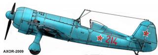

Atentie la elicea din kit, e pe invers, adica "bordul de atac" al elicii este pe deapta, deci acesta vine "in fata" (Invers ca la Bf-109, ca sa fiu mai clar!)
Asa-zisele "M"-uri nu au fost un tip ca atare ci au fost avioane din serii diferite aduse la standardul IAR81C
As detalia un pic:
- seria de avioane IAR 81, cu numerele 91 - 105 si 151 - 157 (in care se incadreaza kit-ul de la Parcmodels) dupa primirea tunurilor Mauser vor redeveni IAR80A,
- IAR 81C cu numerele 301 - 435 ramine ca varianta initiala.
In ce perioada de timp ( luni / ani) au activat I.A.R. -urile vopsite integral in albastru deschis cu stelute ?
Normal, daca vorbim de stelute (stea rosie in cinci colturi, cu margine alba si cocadra tricolora in centru), nu poate fi vorba decit de avioanele reimatriculate dupa 1 ianuarie 1949 (Modelism spune "din 1950") Unul din ele ar fi 247 (cred ca singura poza de propaganda ramasa)
Interiorul locasului trenului de aterizare precum si jambele si verinele de actionare erau vopsite in culoarea intradosului aripii ?
Dupa ce se vede in fotografii, inclin sa cred ca da!

Imi cer scuze,am omis sa spun ca IAR-ul de la muzeul militar este o replica si ca nu trebuie luata ca sursa sigura insa am precizat ca sunt de asteptat si alte raspunsuri si informatii,n-am intentionat sa induc in eroare pe nimeni...data viitoare voi fi mai atent la postari cu cadru informativ,pentru ca evident sunt altii mai in tema vis a vis de acest subiect.
Inca o data scuze.
