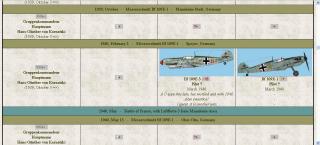

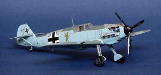

Fratilor, am cautat de mi-au iesit ochii din cap foto cu E-uri din JG 52 / 6 Gruppe - aproape nimic.
Ma roade pentru cateva imnatriculari cu vulturul negru pe bot (genul asta). Imagine atasata: 2_99.jpg
Sau macar alte profile.
Merci.

Incearca sa cauti dupa 6./jg52, variante la spatii intre litere si cifre
Ce am mai gasit eu:
  • Imagine atasata: 109e3.jpg
  • Imagine atasata: jg.JPG

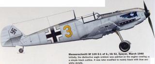

Iata ce am gasit la prima scanare. Mai am vreo 2 profile, le postez curind si pe ele.
Imagine atasata: jg52.jpg
Poza e din Jagdwaffe, Battle of Britain, Phase Three sept-oct 1940. Am toata seria in biblioteca si pentru ca pun pe aceeasi pagina pozele si profilul aferent. O treaba ideala pentru noi modelistii ! Asa profilul are credibilitate :pardon:

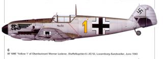

Alex,
Un profil facut dupa.....mai cercetez
Imagine atasata: jg52_gr6.jpg
Spor,
Bill :drinks:

Z, am cautat in toate combinatiile posibile (arwork-urile alea le-am vazut).
Tintesc un pic spre arhivele personale, intrucat am in vedere un anume camuflaj, un pic mai special - ceva gen doar RLM 02 cu 65 - a aparut asa ceva in suplimentul "Batalia Angliei" de la Aeromagazin (l-as posta, dar nu e scanner).
Merci Bill, bune/rare foto.
PS - acum am vazut al doilea post - cava genul asta - mai simplu, mai griuliu, fara galben.

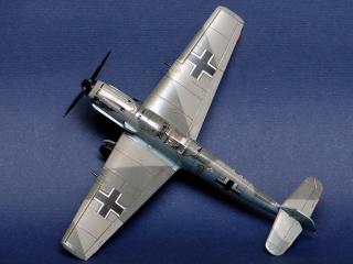

Kitul Bf 109 E1 1/32 facut de eduard, poze mai multe cu macheta sunt pe pagina de informatii a kitului. In instructiuni scrie ca pe aripa e RLM 71/70 nu 02/70 cum e pe macheta

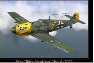

Postat 13 December 2009 - 02:21 AM
Sursa: http://www.michael-reimer.com/CFS2/CFS2_Pr...waffe_JG52.html
  • Imagine atasata: abc.JPG

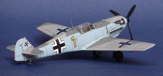

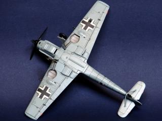

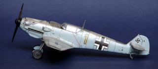

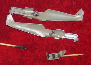

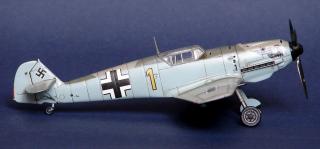

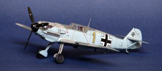

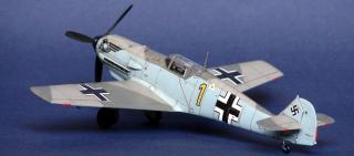

Gata! Sunt multumit! Cam 95%, dupa standardele mele! Macheta e un ICM, adica Tamiya corectata, si se lucreaza excelent. Partea execrabila este cupola (doar cea de E3, cea de E4 e foarte buna), drept pentru care a fost ciordita de la un E3 tamiiot.
Decalurile cu care a venit macheta erau praf - folia groasa, uscata, impaienjenita (e dupa sarja; unele decaluri ICM functioneaza chiar bine). Drept care, s-au imprumutat ceva rezerve de la clasor, adica un mix Tamiya, ICM si Techmod.
Imbunatatiri exista putine pe la interior (manetutze, centuri), iar pe la exterior, doar tunurile si cablurile oleo de la jambe. In rest, gravari, gauriri de tevi la mitralierele de capota - the usual stuff. Mai lipseste un mic decal lateral, care are sa se faca candva (ala cu Hans Eck).
Macheta reprezinta un E3 al Oberleutnant Werner Lederer, Staffelkapitan in 6/JG52, in iunie 1940.
Imagini laterale:
Imagine atasata: DSC07960.jpg Imagine atasata: DSC07959.jpg
Imagine atasata: DSC07963.jpg Imagine atasata: DSC07961.jpg
Imagine atasata: DSC07964.jpg Imagine atasata: DSC07965.jpg
Imagini non-laterale:
Imagine atasata: DSC07969.jpg Imagine atasata: DSC07970.jpg
Inuntru:
Imagine atasata: DSC07874.jpg
Mi s-a umflat dupa o figurina. Vin, copiii mei, vin!

Superb!
Aspectul semilucios cu ce l-ai facut?

Cu spray acrilic satinat de la Vallejo. In foto apare ceva mai lucios decat in realiate.

Sa-ti traiasca si sa nu se prafuiasca !
A iesit serios.
Povesteste cu decalul care a fost repictat.
Carcoteala: spatele cupolei se ridica peste partea dorsala a fuselajului. Daca nu e in timpul procesului de largare, e gresit :gun: .

Felicitari, a iesit foarte frumos :-)
Coafa si elicea sunt negre? sau asa se vede in poza.

Merci la toata lumea.
Vezi postareawurger, la 14 Mar 2010, 01:05, a spus:
1. Ah, da - frumosul decal cu vrabia de pe bot e praf. Lasand la o parte ca folia e cam groasa si tare, singura coloare existenta era negru. Asa ca a trebuit suplimentat cu neshte alb. L-am mai si "umflat" cu negru prin unele puncte (pene ,cap, cioc).
La fel si cu "unu galben" - conturul era foarte subtirel. L-am completat cu bucatele de decal.
2. Stiu. Da' cupola a venit la cateva zile dupa ce inchisesem jumatatile si vopsisem cam tot. Si n-a incaput perfect, asa ca pila, smirghel, dumnezei. Mai mult n-am intrat, ca nu mi se mai potrivea cu partea din fata. Daca vrei tu, e-n timpul procesului de largare.
Vezi postareaBill, la 14 Mar 2010, 07:31, a spus:
Doar coafa. Elicea e RLM 70, inchis un pic cu negru.

Am vrut sa iti scriu de aseara, dar nu stiu de ce nu am putut posta nimic! Foarte frumos realizat!
O intrebare, la ce scara este macheta?

Foarte frumoasa macheta! :gun:
O intrebare am: Avionul real avea ceva insemne pe elice de ai pus acele decaluri? Eu nu am vazut vreun avion nemtesc care sa aibe insemne pe elice

Vezi postareanorbi, la 14 Mar 2010, 12:20, a spus:
Sers,
Unele aveau, altele nu aveau insemne pe elice, nu stiu sa existe un criteriu. Iata un exemplu, pe care l-am gasit usor, e din cartea de la Mushrooms:
Imagine atasata: 109E.jpg
Cel mai bine e cind ai poza/poze cu avionul real si stii exact, dar nu intotdeauna avem norocul asta.
