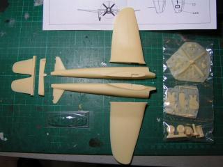

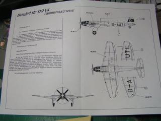

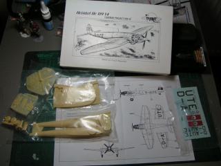

Kitul Planet
Are piesele principale inchise intr-o punga compartimentata.
Nu prezinta piese metalice, cu toate ca ar fi fost nevoie.
Are un decal de facutra ceha, cu film foarte subtire si zwastika fragmentata pe drapelul rosu si inmatriculare civila.

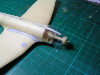

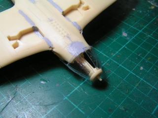

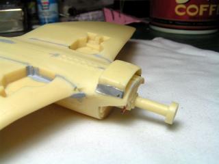

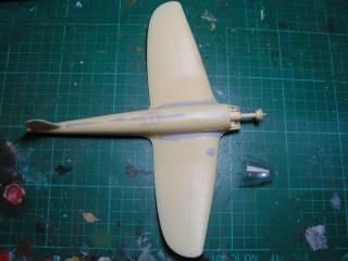

Constructia a decurs fara probleme in ceea ce priveste fuselajul. Aripile ce sunt furnizate pline, fapt care adauga multe grame ansamblului.
Am mai adancit gravura la flapsuri si eleroane.
Am modificat putin forma directiei in partea de jos unde in fotografii se vede ca e mai tesita.
Pe partea dorsala a fuselajului am gravat ramele vitrajului postului mitraliorului dorsal, acum abturate cu placi de aluminiu. In poze nu se vede aceasta caracteristica dar am extrapolat ceea ce am citit.
Cockpitul e destul de simplist si voi completa panourile de instrumente cu decaluri, transparenta vacuuformului nefiind grozava.

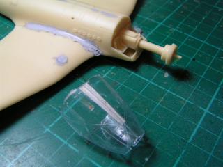

Am montat axul elicei in ideea ca ma va ajuta sa sprijin ansamblul transparent, dar in urma constructiei vitrajului si a pozitionarii (dry-fit) a acestuia, am vazut ca mai mult ma incurca. Nu am reusit sa-l mai desprind si am incercat sa mai pilesc din spatele discului.
P plan nu este indicat daca partea din fata a vitrajului trebuie sa includa (inconjoare) acest disc sau el ramane afara. Am optat pentru varianta a doua comparand lungimea coafei din poze cu ce imi iesea mie din constructie.

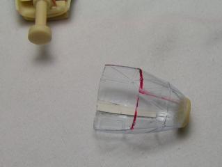

Lipirea celor doua jumatati vacuuformate de transparent s-a dovedit un cosmar. Piesa e prost gandita de le inceput, imbinarea facandu-se in zone unde nu existau rame. O sa vad pe parcurs ce solutie adopt....Oricum, ce imi propusesem sa dureze o saptamana se duce spre o luna.
Pentru rigidizarea transparentul;ui am lipit pe interior-dorsal o banda de plastic de la o cartela de telefon foarte subtire (evergreen-ul saracului).
Am pilit de ici de colo din transparent ca sa se potriveasca din 4 directii. Nici o sansa.
Pana la urma am taiat discul din fata si dupa ce am inchis de bine de rau transparentul l-am consolidat practic cu discul frontal lipit cu un amestec de cianoacrilat si aracet.

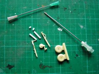

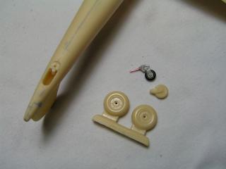

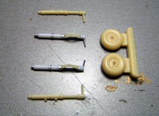

Uitandu-ma eu la greutatea avionului (macheta) si la jambele alea de rasina, mi-am zis ca o sa se rupa sigur. Si cum am zis asta s-a rupt o pala de la elice si apoi de nervi am rupt si mansa pierzand coarnele iremediabil....Bun material rasina.
am purces deci la refacerea jambelor din ace hipodermice si de punctie de diverse grosimi care sa se potriveasca unul in altul. Exteriorul alb de plastic l-am facut din evergreen de la betele de urechi din baie :whistle: . Mai urmeaza sa-i bag diversele tije si sa lipesc de ele capacele.
Pentru ca tot trecusem deja la scratch-build am lipit si 2 bucati de tabla de o parte si alta a radiatorului ca sa ma apropii de ce se vede in poze.
Roata bechiei era prea mare in comparatie cu rotile trenului principal si am hotarat sa o inlocuiesc cu ceva din cutia cu maimute. Am masurat pe poze diferenta intre rotile mari si cea de coada cu un subler si apoi am facut regula de 3 simple cu rotile kitului. Roata de coada data in kit era mult prea mare si cu o tija de rasina scarry.
De departe cea mai nasoala chestie ramane vitrajul care va avea la primul geam de sus din fata o linie de lipire ghiolbaneasca. 109 care a vizitat in secret topicul meu, m-a sfatuit sa inlocuiesc pur si simplu geamul ala cu unul nou. Sa vedem daca ma tin balamalele.
