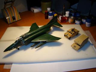

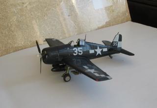

Postat 18 January 2010 - 06:44 PM
Multumim foarte mult pt sfaturi, ....
.... am inteles, penson suna mai bine dar in nu stiu ce limba semnifica PENIS, penSULA suna mai urat dar asa este corect, deci.... PENSULA ramane.
Legat de vopsele la primer am vrut sa ma refer la nuante de primer, si ma interesa cum e mai bine sau mai usor sa vopsim o macheta de tanc de 1/72 , cu un aerograf sau la pensula? Tocmai mi-am cumparat un primer, acest primer ( e una si aceasi substanta cu grundul) cand e mai bine sa il aplic pe macheta? Iniante sa dau jos acele piese minuscule, dupa ce le-am dat jos sau dupa ce termin toata macheta ,sau, aproape toata macheta, dau 2 straturi subtiri de primer las se usuce bine si apoi finisez????
Toti ma trimiteti la documentat, am multe ore de documentatie pe acest forum, incep sa citesc despre ceva , gasesc altceva mai interesant, acolo iar gasesc ceva interesant si uite asa citesc 2-3 ore continuu si l-a urma cand inchid pagina de net imi dau seama ca "am plecat vaca si am ajuns bou", adica am plecat sa ma interesez de ceva anume si am ajuns sa dau peste alte chestii la fel de interesante, dar cu toate astea sa nu uitam ca o poza si mai ales un filmulet face cat 10k de cuvinte.
Am terminat de facut 2 machete, un avion Phantom si un blindat Hammer, defapt si un heli tot pe scara 1/72 dar atunci am vazut ca Super Glue nu are treaba cu acest hobby, am stricat toate geamurile cu super glue s-au facut albe, deci heli a fost de proba :( , avionul inca nu l-am pictat si nu am pus nici un decal, nici nu as pune deocamdata, Hammer-ul e terminat si l-am si vopsit putin, deocamdata detin doar acrilice si email-uri, compresorul sper sa il termin intr-o luna de facut si tot atunci sa imi vina si aerograful ( care apropo vreau ceva mai ieftin dar sa fie bun -ca romanul, am inteles ca BD-urile sunt bunicele). As vrea un sfat ptr ca nu stiu ce sa fac, montez machetele si le vopsesc cu ce am, sau sa montez machetele si stau asa pe raft pana fac rost de aerograf? Cred ca primele machete am sa le folosesc pe post de cobai.
Cu toatea astea cred ca am sa trec la scara de 1/35, dar stau cam naspa cu spatiu, sunt cam greu de scos la cheie aceste mici bijuterii de 1/72.
Nu-i prea usor sa dai acest aspect "weathering" la scara de 1/72, dar deocamdata raman asa ca toate kiturile mele si sunt vreo 7-8 neincepute sunt la 1/72.
Inca odata va multumesc baieti pt sfaturi.
  • Imagine atasata: DSC02344_1.jpg
Aceasta postare a fost editata de zeus: 18 January 2010 - 07:00 PM

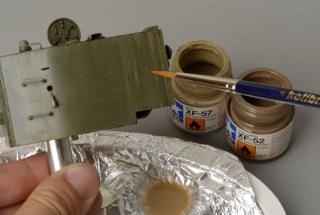

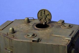

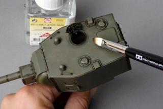

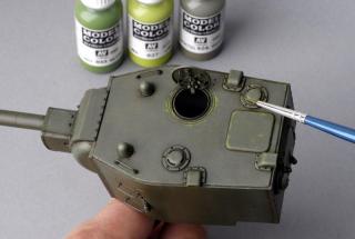

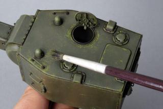

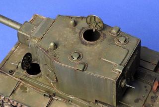

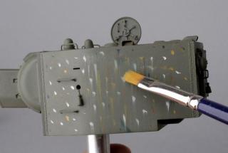

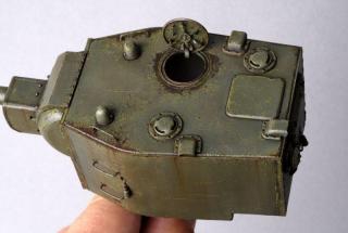

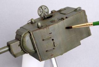

Salutare Zeus. Eu sunt legionar roman si-s cam pagan de felul meu.Cu modelismul o dau mai greu,despre tehnici mai mult povestesc decat aplic,iar chestia asta cu pensonul...prefer termenii pe care-i cunosc,la cei pe care nu-i stapanesc,devin agresiv.
Hai ca m-am prostit destul.
La obiect: daca tu faci machete de blindate,uite iti postez eu o suita de imagini;ele apartin unui artist,care in cele cateva instantanee explica clar ce trebuie sa faci ca sa obtii rezultatul dorit.Priveste-le(tu si toti doritorii) si exerseaza;fac mai mult decat o mie de randuri scrise.
deci:
Dupa cum observi se folosesc atat aerograful,cat si pensula.
Ordinea ar fi cam asta:
dai vopsea de fond-in cazul nostru un verde militar(russian armour green sau ceva asemenea).Folosesti aerograful sau vopsea email din spray.
Punctele mici,multicolore,sunt culori de ulei.Le aplici punctiform,dupa care le "mixezi"cu o alta pensula cu par aspru.Vor forma ceea ce se cheama "filtru".
Punctele de rugina si zgarieturile mici sunt aplicate tot din pensula.
Cand ai toata suprafata uscata,dai spalari:de pilda praful spalat/prelins de ploi este vopsea acrilica(Tamya Buff-gasesti pe Hobbyx.ro).
Astea sunt cateva trucuri elementare,sa le zicem de baza.Daca le deprinzi(asta numai si numai prin experimentare/exersare),restul vor veni de la sine,cu timpul.
Exerseaza pe o suprafata din stiren,sau un kit mai vechi, "corp didactic"
Sa ai spor. :clapping:
P.S. imi cer scuze,am "mixat"eu imaginile.Ordinea fazelor de lucru nu este chiar asta,insa iti poti forma o idee daca le urmaresti cu atentie.Scuze,din nou.

Foarte instructiva lectia, dar sigur asta-i ordinea?! :clapping:
Nu.
-@ Longinus
Raportat la setul de imagini (incomplet postate):
-Ar fi bine de specificat faptul ca acestea au fost extrase acum ceva vreme de pe Armorama (daca nu ma insel), asta pentru a nu crea confuzii si neplaceri ulterioare administratorului forumului.
Cu scuzele de rigoare pentru interventie,
AdiP
Postat 18 January 2010 - 07:50 PM
Armorama nu va saraci cu nimic daca se uita si Zeusul nostru la pozele alea. :clapping:
Foloseste pensonul, scuzati pensula :diablo:, e un antrenament bun! Am facut ani buni avioane numai la pesnula si, zic eu, au iesit destul de bine. Ca atare, monteaza machetele, vopsestele cu pensula, pune decaluri, aplica tehnici de invechire, e o modalitate foarte buna de a te prinde de multe chestii ce iti vor fi utile mai tirziu. In clasa intii, cind incepi a deslusi scrisul, incepi cu creionul, abia mai apoi treci la stilou (pacat ca s-a sarit etapa tocului si calimarii si s-a trecut direct la pix!)
Toti ma trimiteti la documentat...
Tot documentare este si o discutie la o bere/suc/aqu chiorensis cu ceilalti modelisti, la intilnirile lunare. Iasul are deja traditie!
...dar atunci am vazut ca nu are treaba cu acest hobby...
Nu te repezi, are! Fara Super Glue nu prea poti lipi PE-urile!
Nu-i prea usor sa dai acest aspect "weathering" la scara de 1/72...
...dar nici la scara 1/48 sau 1/32!! Tehnica si indeminarea de al face nu prea tine de ...scara!
merci foarte, asta cautam,
Iertat sa-mi fie, atunci nu prea citesti atent ce ti se raspunde! Da-mi voie sa ma autocitez:
Si acum sa revin la intrebarea ta. Pentru uzura citeste aici (am facut scurta la mina de cite ori am dat linkul asta): http://www.cartula.r...NICI-t2773.html Da clic pe imaginile puse de Alaur.
Pai mai explicatii insotite de fotografii ca aici, nu stiu ce sa zic.... E drept, nu sunt in limba romana dar, dupa englezismele care se vechiculeaza, banui ca ori ce roman stie, cu un dictionar alturi, ceva engleza. :clapping: :diablo: :-)
Si, nu ca sa ma laud, uite doua"vechituri" facute, integral, la pensula.
  • Imagine atasata: a.04_1.jpg
  • Imagine atasata: pete_1.jpg
