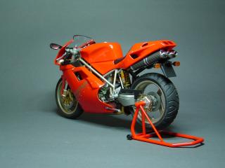

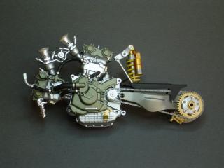

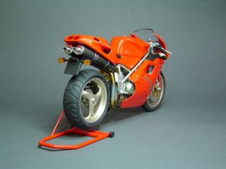

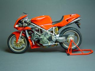

Am avut de lacuit ceva cu lac 2K, asa ca am lacuit si carenajele de la Ducati. Pina acum am terminat de lustruit rezervorul/saua si carenajul fata.
Carenajul si-a primit si parbrizul si am introdus niturile Topstudio pe care le-am lipit cu Gator Glue.
Maine incerc sa lustruiesc si carenajele laterale si sper sa termin aceasta frumoasa macheta! Doua poze facute la repezeala!

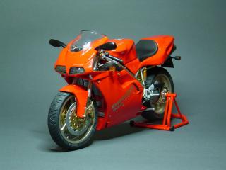

#22 Useril este offline   tibi22

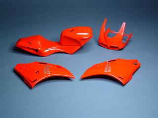

Postat 06 August 2011 - 06:11 PM

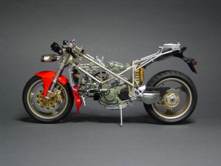

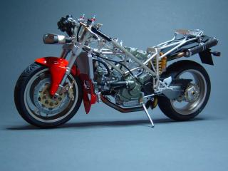

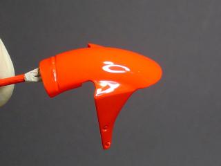

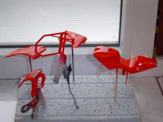

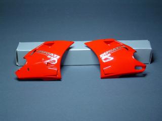

Salut domnilor!

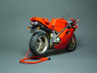

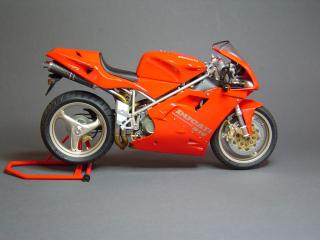

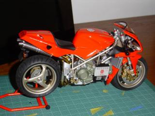

Din pacate am avut mare ghinion si in timpul lustruirii mi sa desprins efectiv decalul de pe carena stinga cu toate ca a fost "sigilat" cu lac 2K... Acum macheta sta in asteptare si incerc sa procur un set nou de decaluri. Am trei idei si sper ca unul din acestea sa se materializeze cit mai urgent.
Carena stinga necesita revopsire totala, astfel am lasat carena o ora in alcool izopropilic pentru a desprinde lacul 2K de pe vopsea. Acest lucru a mers foarte bine dar Alcoolul pe care-l detin eu nu este suficient de "puternic" sa dizolve in intregime vopseaua si mai ales grundul tamiya. Dar acest lucru nu ma nelinistit pentru ca mai exista o solutie extrem de rapida pentru a ajunge la plastic curat. Stiti ca eu folosesc diluantul Mr. Color Thinner. Acest diluant dizolva imediat vopselele din spray Tamiya. Afost nevoie numai de 5 ml de diluant si o pensula mai tare. Intr-un minut nu a mai fost nimic pe plastic. Acest diluant nu ataca plasticul!. Dupa o reslefuire usoara cu smirghel de 2000 la ud a intregii carene am fost deja cu aerograful in mina si am dat din nou grund alb Tamiya. Luni urmeaza vopsirea cu TS 8 Italian Red. Joi sau vineri doua straturi de "sigilare" a vopselei cu lac 2K, dupa care piesa ramane in asteptarea decalurilor de schimb...
Asa arata acum mica bijuterie ( asa ai spune nevastamea la macheta asta) :-)

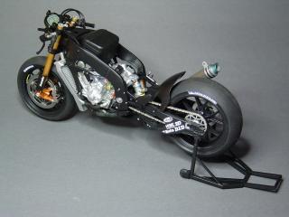

Salut Paul,
Daca te decizi sa faci machete moto la scara 1:12, gasesti la hobbyx - Motociclete Tamiya
Eu am in lucru si un Harley Davidson - Revell la scara 1:8, dar calitativ este foarte slab, detalii slabute si ce este, este cam badaran. Sincer nu imi prea place.

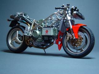

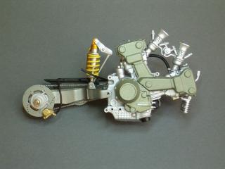

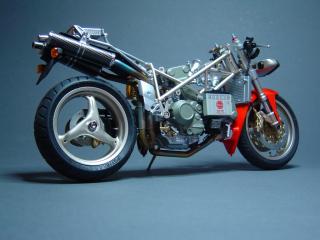

Machetele moto Tamiya sunt adevarate bijuterii, si eu sint inca novice si mai am multe de invatat, de aceea am facut intai ceva mai usor cum a fost Yamaha R 1, apoi am trecut la ceva similar cum este acest Ducati 916 dar am incerca sa-l mai imbunatatesc pe aici si pe acolo. Acum lucrez la o Yamaha YZR M1 - 2005 care este superb si pina acum s-a lucrat foarte usor. La ce vezi acuma a fost facut in citeva zile, cu toate ca am terminat de vopsit si lacuit si carenajele. Mai trebuie sa aplic numai decalurile si gata...
Lanturile sunt plastic, consider ca o investitie in lanturi si roti dintate din metal (fotoincizii) se merita numai daca faci macheta pentru concursuri, altfel investitia nu se merita! Asa un set costa de multe ori mai mult decit kit-ul si este o munca extrem de migaloasa.

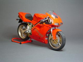

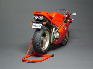

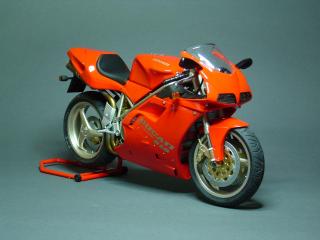

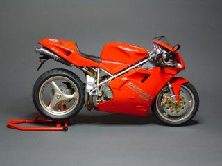

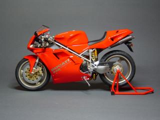

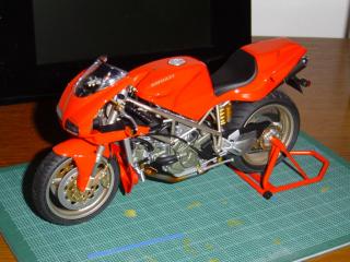

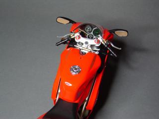

Salut prieteni,
A trecut cam un an dar l-am terminat. The job is done!
Comentariile sau aprecierile voastre sunt bine venite!
Si inca o poza...
  • Imagine atasata: DSC01273s.jpg
  • Imagine atasata: DSC01274s.jpg
  • Imagine atasata: DSC01275s.jpg
  • Imagine atasata: DSC01276s.jpg
  • Imagine atasata: DSC01277s.jpg
  • Imagine atasata: DSC01278s.jpg
  • Imagine atasata: DSC01279s.jpg

Splendida lucrare. A meritat asteptarea, pentru un asemenea rezultat. Privind ca un simplu profan ce sunt, ma dau gata culoarea, luciul ei si mai ales oglinzile si gumele.
Nemultumirea mea consta in faptul ca nu vad la ghidon nici cablul franei sau pe cel al ambreiajului.
Una peste alta insa, eu iti zic Felicitari - pentru inca un subiect frumos tratat.
