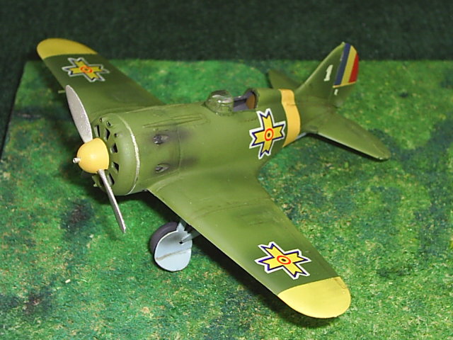

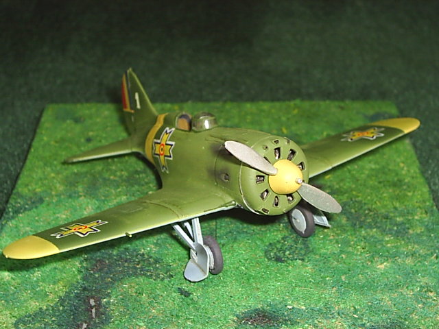

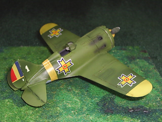

I-16 Type29
Acest avion a fost capturat de romani in 1941 (Dorohoi),a fost inmatriculat cu insemne romanesti si a purtat Nr.1. A fost folosit de lt.av.Popescu Ciocanel (din Esc.19 Observatie).
Kitul este ICM I-16 Type28 1/72 care a fost modificat de mine in Type 29.

Foarte frumos. Felicitari :-o

frumos, bine ingrijit...felicitari!
spune-ne si noua ce vopseluri ai folosit?

Very, very nice!!!
Avand in vedere ca am si eu un "type 28" care asteapta, ne spui, te rog, ce anume i-ai facut ca sa-i zicem "29"?
Inca odata: foarte frumos!

Foarte reusit ! Bravo !!
Intr-un singur loc ma intreb daca e corect: culoarea coafei si a palelor ... ?! :-?
Pt extrados am folosit doua nuante de verde:
-Verdele deschis este MM1713 + galben de la revell.Aceasta nuanta reda verdele rusesc.
-Verdele inchis este MM 1713.Aceasta nuanta reda verdele romanesc care a fost dat pt a acoperi insemnele rusesti si pe unde vopseaua ruseasca era sarita(deteriorata,...).
Pe intrados am folosit o nuanta de albastru deschis facuta din vopsele revell (albastru+alb).
Nu prea ma pricep eu la descrisul modificarilor,dar incerc....
Pt inceput am modificat grila din fata a motorului.
Priza de jos am taiato (cu mare atentie) si am puso in lateral.in locul vechei prize am dat o gaura si am introdus un ac de seringa.
Apoi am modificat aripile, unde am taiat armele si am astupat gravura din dreptul acestor arme.
Conform pozelor de epoca coafa este galbena si palele argintii.
