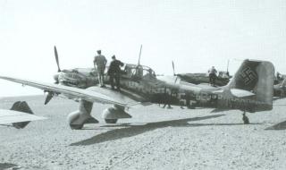

ce culori trebuie folosite ca sa il vopsesc ?
eu vreau sa il vopsesc exact cum e pe cutie !
pentru culoarea de baza voi folosi Afrika Braun ,iar pentru pete ma gandeam la RLM 71(aici puteti sa ma contraziceti) ....pentru burta avionului RLM 65 Hell Blau si daca e nevoie si putin Gelb RLM 04
pe interior ma gandeam sa folosesc Gelb Oliv iar pentru armament Gun Metal sau silver .Masking-ul o sa il fac cu Banda adeziva vopsita cu africa Braun .Ce culoare imi sugerati sa fac Elicea ?

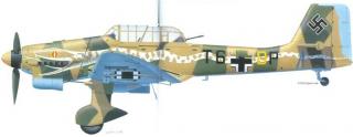

AdiP, la 19 Mar 2011, 22:51, a spus:
Acelasi Schlachtgeschwader 2 "Immelman", ca si ce vrei tu sa faci.
Culorile sunt cele trecute in stanga jos. Corectitudinea lor - depinde de ce producator de vopsele vei alege.

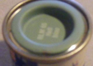

Folosesc revell ....insa pe revell nu pot gasi din pacate RLM 66.
daca gasiti un link va rog sa ma anuntati ! multumesc :)
sub ce nume pot sa il gasesc ?

nu as putea sa obtin RLM 66 ?
am gri mediu mat si negru mat...pot face o combinatie .
am gasit pe revell dar din pacate e solid gloss....si asta e ultimul lucru pe care mi-l doresc...un cockpit lucios...

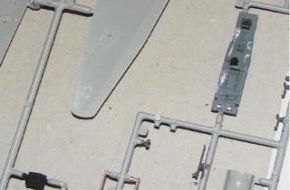

Mai am o problema .Eu vreau sa fac detalii foarte bune in cockpit si ca de obicei,macheta nu are PE inclus ...Cum imi recomandati sa fac si eu niste PE-uri ?

tibi22, la 19 Mar 2011, 20:48, a spus:
tibi pe cutia machetei mele nu imi arata instructiunile de vopsire pentru modelul pe care vreau eu sa il fac...
sunt numai pentru St.G. 77 France, August 1940
/St.G. 3 Crete, May 1941 si Bombardamento a tuffo, greece,December 1940
Eu vreau sa il fac "Africa Korps

Primul sfat pe care ti-l dau este sa te pui cu burat pe carte (varianta, internet, dar atentie, de acolo trebuie sa stii sa alegi. Deci tot cartea este varianata cea mai buna.)
Acuma, sa revenim la kit-ul tau.
Varianta ta de inmatiriculare pleaca de la cea clasica, adica RLM70/71/65. Avionul, fiind mutat in zona de desert a primit, peste, o vopsea "de desert", adica RLM 79, in pete. Deci si tu trebuie sa faci exact la fel.
In privinta RLM-urilor, nu le recomand pe cele de la MM, decit cu putine exceptii. In loc de RLM66, poti folosi MM1723 sau Humbrol 27, merg mult mai bine la aceasta scara. Jambele si baia trenului sunt cu RLM 02, il poti folosi pe cel de la MM. Agama, are set complect de MM. Mai nou, am vazut ca si Gunze are set de RLM, din pacate nu le-am vazut ca sa-mi dau cu parerea.

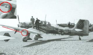

Acel detaliu la care te referi este nacela sirenei. Aici trebuie sa te documentezi pentru a afla exact cum era avionul tau, deoarece sunt variante cu sirena, variante fara sirena dar cu nacela si variante fara nacela (deci fara sirena).
Cum sa-ti faci tu PE? Este destul de dificil. Le comanzi pe net (vezi Xaba), dar atentie, trebuie sa alegi varianta de avion (B, G, D,) pe care o ai si, mai ales, sa corespunda producatorului kit-ului.
In privinta griului aratat de tine in poza..depinde. Depinde de cum a fost facuta fotografia, de cum a fost prelucrata ulterior, de cum este setat monitorul. Parerea mea este ca-i prea inchis pentru scara 1/72. (inclin sa cred ca-i RLM 66 de la MM).
Vezi ca Ju 87 de la Italeri nu este varianta cea mai stralucita in detalii si forme.
Inca ceva, tu, ce varianta ai, B sau G? (parca numai pe astea le are Italeri)

La nacela sirenei intervine o problema...eu nu am din aia..Iar avionul meu este exact ala din poza ...si dupa cum se poate vedea el are...ai dreptate cand spui ca machetela de la italeri nu sunt cele mai reusite....

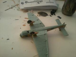

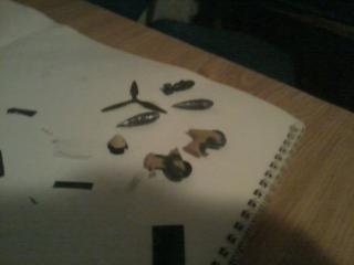

Astazi am vopsit cateva din componente in timp ce au fost atasate pe grilaj .o sa vin imediat cu poze .
Fisiere atasate
