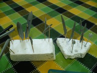

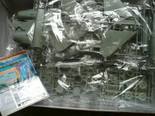

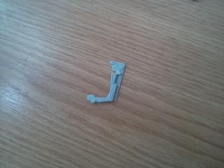

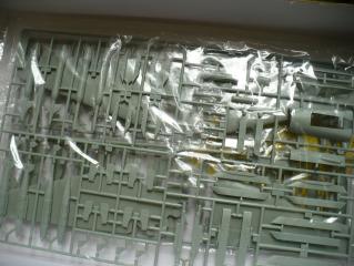

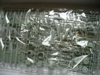

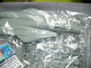

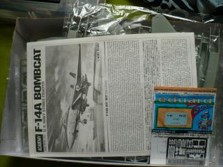

Dupa o perioada in care nu am mai pus mana pe nimic, terminand cu examene, absolviri si altele de genul, dorul de machetit nu mi-a dat pace, asa ca, dupa ce am revazut recent Top Gun, m-am apucat de un F-14. Azi, desprinzand de pe culee cateva piese, m-am simtit extraordinar pentru faptul ca dupa atata timp de stat pe bara si nelucrand nimic, doar uitandu-ma la ce lucreaza alti colegi de breasla, m-am apucat si eu de traba.
Fara prea multe cuvinte, kitul de la Academy este unul destul de prietenos la prima vedere, insa va trebui sa umblu un pic pe la nituri, care pe alocuri lipsesc. interiorul este detaliat destul de bine, chiar foarte bine, insa am apelat putin si la ajutorul PE-urilor. Sunt doua variante de inmatriculare, reprezentand de fapt acelasi lucru: VF-154 "Black Knights" NF 100 si NF 101, USS Kitty Hawk, Atsugi Japan, 2003.
Cine ma mai poate ajuta pe parcurs cu ceva imagini sau altceva folositor, as fi foarte recunoscator.
spor la toata lumea!

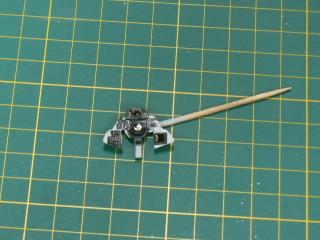

Postat 01 July 2011 - 08:51 PM

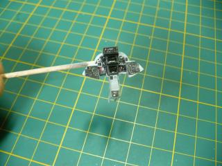

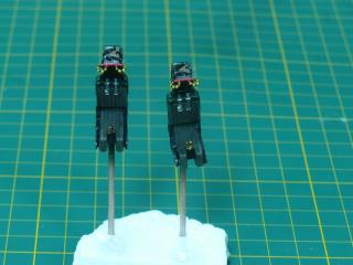

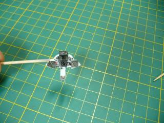

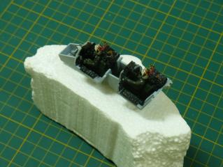

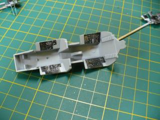

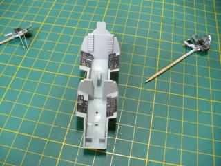

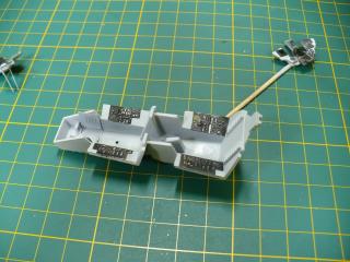

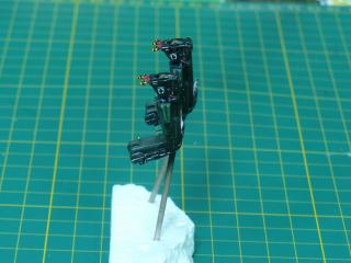

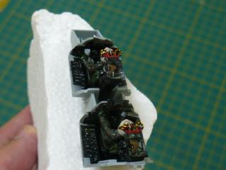

Am mai inaintat un pic cu lucrul, am facut scaunele si cockpitul si ma gandesc sa pun si pilotii inauntru. Cockpitul este foarte bine detaliat, insa voi interveni, dupa fixarea in fuselaj, cu cateva adaosuri marunte de la Eduard.
toate bune!

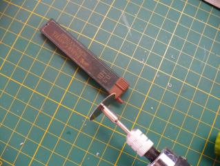

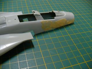

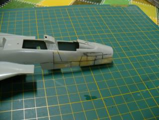

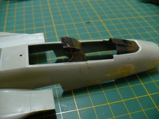

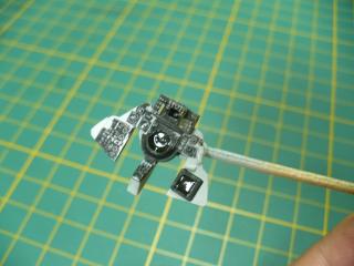

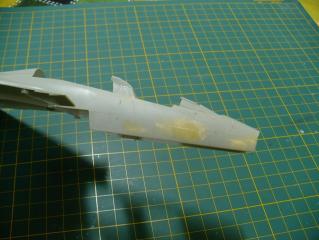

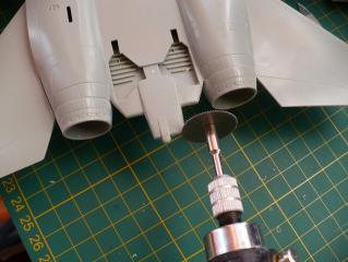

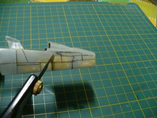

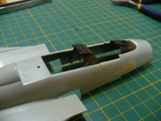

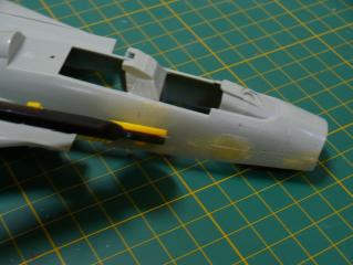

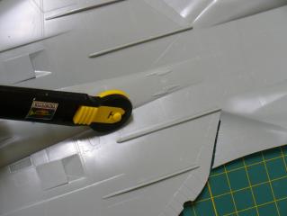

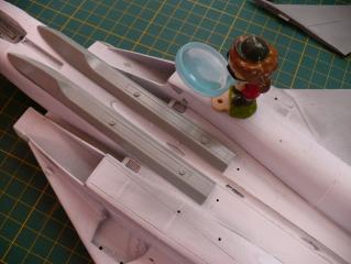

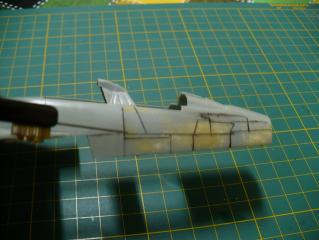

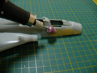

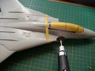

Am mai continuat un pic cu lucrul, am inchegat bordul si am asezat pilotii la locurile lor. Nu sunt un expert al figurinelor, dar eu zic ca au iesit ok.

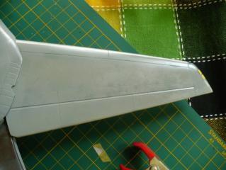

In alta ordine de idei, desi kit-ul pare destul de bine detaliat, mai ales in interior, pe alocuri apar niste panouri incizate prost, sau nu apar deloc. Ca atare, am slefuit mai intai zona, am aplicat Tamiya Plastic Putty, lasat la uscat pana a doua zi, apoi am slefuit la ud cu freza, si smirghel de 600, 800 si 1000.
Apoi am trasat panourile corecte si am gravat niturile cu ajutorul rivet-maker-ului.
Pana data viitoare va doresc spor la modelit si numai bine!

Salut Gabi,
Interesanta metoda de lucru ai. Totusi la slefuit chituire nu as folosii asa un dremel, nu cred ca ai un control prea bun. Daca ai scoso dupa aceea bine cu mina, atunci este bine :rolleyes:
Ai incercat sa inchizi linile de panou sau gauri cu super glue lichid? Merge foarte bine si lucrul este mult mai rapid. De asemenea, super glue se graveaza foarte bine.
Sa ai spor in continuare!

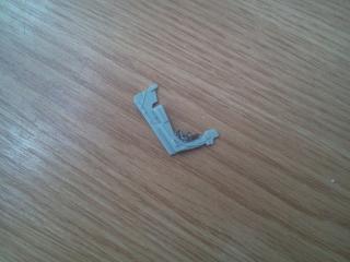

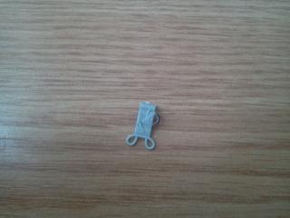

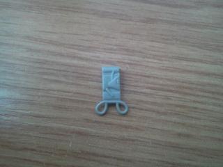

Am o intrebare, de cultura generala (pentru mine): minerele de ejectare sunt si deasupra capului si intre picioare?
Pentru linii de panou, cum zicea si Tibii, merge foarte bine superglue, daca enevoie in doua, trei straturi. Se slefuieste si se graveaza foarte frumos.

Multumesc Tibi si Z-mare, interesanta metoda, banuiesc ca daca e vorba de super glue atunci e redus si timpul de asteptare. Am sa bag la cap. :-)
In legatura cu scaunul, nu sunt un expert, dar daca nu ma insel un model asemanator se gasea si pe F-4 Phantom, produs de aceeasi companie si avea maner de catapultare si sus.
http://www.ejections.../sju17seat1.htm
http://www.ejections...om/frame_sg.htm e un site dedicat scaunelor de catapultare.

Nu is sigur, dar cred ca sunt doua pentru a usura catapultarea la suprasarcini mari, si sunt puse asa sa se ajuga cu mana unde este mai usor in momentul catapultarii...

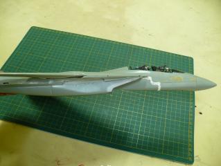

Postat 08 July 2011 - 05:22 PM

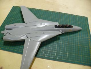

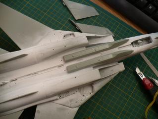

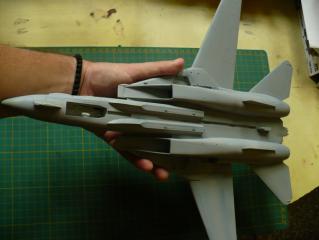

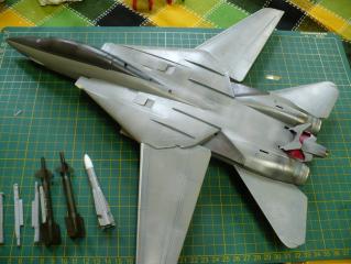

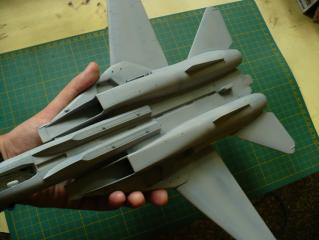

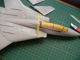

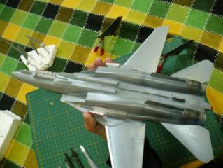

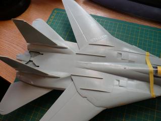

Am mai inaintat un pic cu lucrul, avionul incepe sa capete forma. Din cauza faptului ca pe alocuri componentele nu s-au "pupat" cum ar fi trebuit, va urma o chituiala zdravana si o slefuiala pe masura.
Spor la toata lumea!

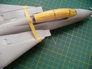

Postat 15 July 2011 - 10:59 PM

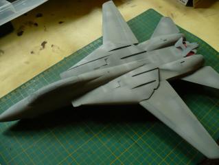

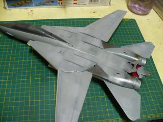

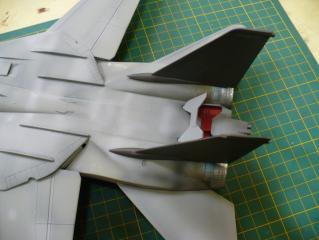

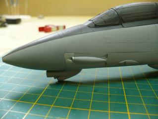

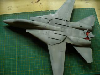

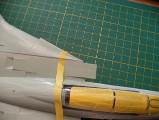

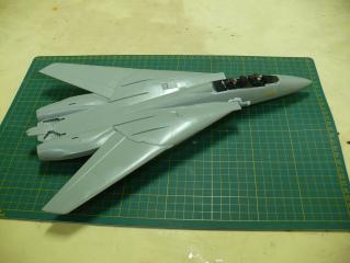

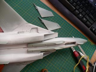

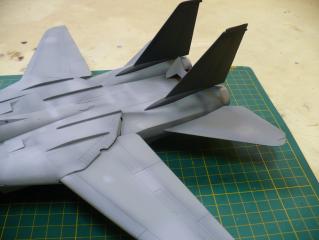

mici progrese...chituiala si slefuiala la maxim, un pic de primer spary de la vallejo si iar slefuiala (nu-l recomand decat in cazul in care vreti sa munciti in plus) :blink: si am mai regravat pe alocuri pe unde liniile de panou s-au mai infundat. :wacko:
toate cele bune!

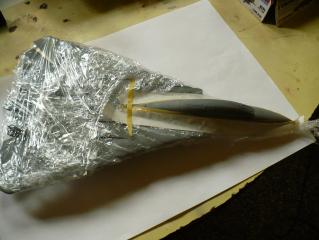

Postat 06 October 2011 - 09:42 AM

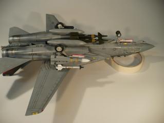

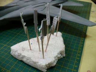

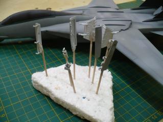

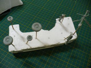

Dupa o mult prea lunga pauza m-am reapucat de treaba si am debutat cu acea problema la compresor care pana la urma s-a rezolvat. Sper sa am mai mult timp de acum. O poza face cat o mie de cuvinte, asa ca vorba lunga saracia....femeiei de obicei :pardon: .
toate cele bune!

Very very nice! ;-) Nu uita sa vopsesti cu rosu pe marginea usile trenurilor de aterizare.

Multumes mult, but there is a long way to go!
Nu uit sa le vopsesc :friends: , dar cand ma apuc trebuie sa ma inarmez cu multa rabdare.

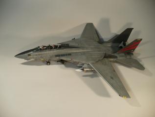

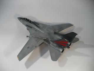

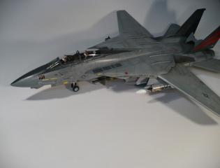

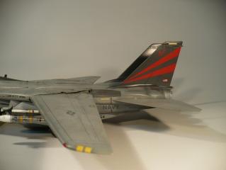

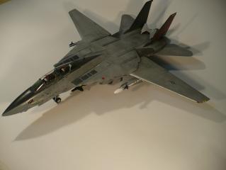

Eu le-am vopsit cu un Permanent marker Schneider OHP M (224), are virful de 1 mm. Uite asa mi-a iesit : Super Tomcat
Macheta este facuta de mai bine de trei ani...

tibi, felicitari, e un motan superb! ma gandeam totusi sa folosesc o pensula foarte foarte subtire. in functie de rezultate voi alterna fie cu pensula fie cu metoda indicata de tine (care mi se pare evident mai simpla).

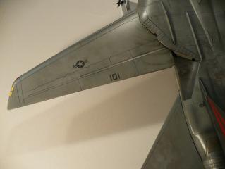

Postat 14 October 2011 - 10:38 AM

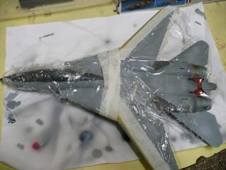

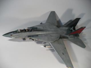

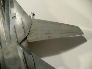

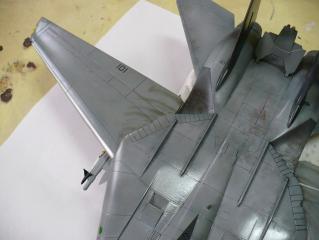

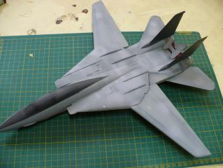

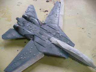

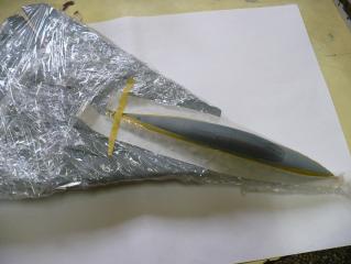

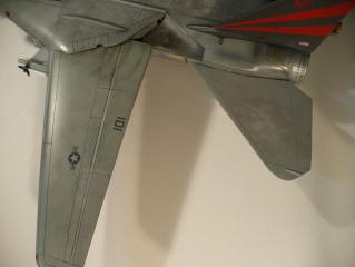

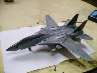

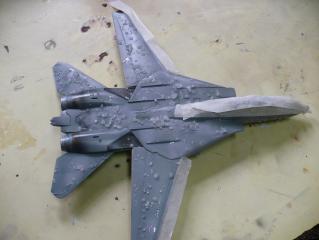

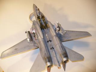

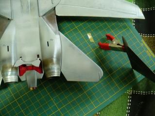

Desi destul de greu, am mai inaintat putin cu lucrul, am dat un strat de future, apoi am pus motanelul la saramura si apoi am mai dat un strat de future. Acum urmeaza sa pun decalurile.
Este pentru prima data cand recurg la procedeul cu sare; am folosit sare de mare, iar rezultatul a fost destul de multumitor, dar intotdeauna este loc si de mai bine. Pentru ca lumina nu era cea mai potrivita, iar eu sunt departe de a fi un mester fotograf, rezultatul sararii nu e prea vizibil in poze.

Postat 14 October 2011 - 01:39 PM
Pana acum toate bune. Imi place cum a iesit zona motoarelor. Trebuia sa folosesti sare mai fina, modelul fiind la 1/48, petele vor fi prea mari. Eu am obtinut rezultatul cel mai bun, cu sare mai fina (nu extrafina, ci sare de mare pe care am mai maruntit-o putin). In locurile in care am folosit sare mai mare, nu mi-a prea placut cu a iesit. Poate ca din cauza ca am folosit enamel si nu acrilic, cum am mai citit ca au facut unii mai "meseriasi". Dar oricum rezultatul final conteaza sa iti placa TIE cel mai mult, nu altora. Parerea mea.

Postat 14 October 2011 - 03:39 PM
Da, intr-adevar sarea a fost destul de mare si poate ar fi trebuit maruntita putin. Dar eu zic ca e bine si asa. Oricum Florin, motanul tau (si al lui Tibi :friends: ) a fost inspiratia mea.
Eu am folosit acrilice si, zic eu, cred ca se comporta mai bine decat enamelurile in ceea ce priveste acest procedeu. Am facut un mix de aprox. 30/70 % vopsea acrilica/thinner+apa si am incercat o gazare de la distanta la presiune de 1,5 bari.
