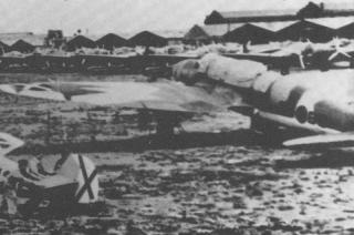

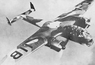

Trebuie sa recunosc ca discutia m-a prins dimineata, la birou, departe de sursele de informare...Ajungind acasa la documentatie....
Avioanele sint intr-adevar intr-o singura culoare (poza 1) , care este si culoarea interiorului (poza 2).
  • Imagine atasata: 42.JPG

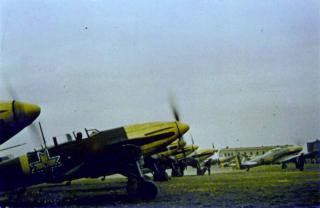

#17 Useril este offline   1-0-9
  • Postari: 4976
Postat 23 January 2006 - 09:38 PM
Am gasit si poza color...
  • Imagine atasata: 1048190437903u.jpg
