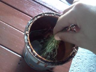

Am zis sa va arat cum imi confectionez eu pomii din marar.
Poza 1: Tufa mare de marar

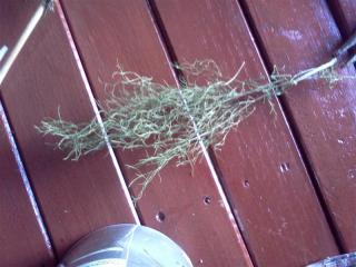

Poza 2: Se aleg 2-3 bucati de marar si se pun la un loc pana seamana cu un copacel
Poza 3: Cele 3 bucati puse la un loc se scufunda in lac ( nu conteaza producatorul lacului )

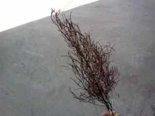

Poza 4: Se scoate copacelul din lac, iar apoi se scutura pana nu mai raman picaturi de lac stranse pe alocuri. Se lasa la uscat 4-5 ore

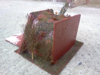

Poza 5: Dupa ce s-a uscat se poate vopsii ( fiecare il vopseste cum doreste ) , iar apoi se lipeste de un "trunchi" (bat,crenguta,ce vreti voi)
Poza 6: Finalul.

O intrebare: cind se usuca, maraul nu devine fragil?
#4 Useril este offline   TheX1190
  • Postari: 93
  • Inregistrat: 27-March 11
  • Location:Campia Turzii
  • Interests:Aviatie,tenis,...
Postat 30 August 2011 - 10:06 AM
Cyborg: multumesc la fel...speranta moare ultima.
Z-mare: nu, nu este fragil. Pentru ca atunci cand vine bagat in lac,apoi scos el se aduna la un loc( nu stiu cum sa zic exact,se subtiaza ) {vezi poza 6} si dupa ce il scutur bine si dupa ce se usca se pot desparti crengile sa formeze o coroana mai mare{poza 7} ...
