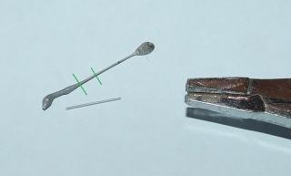

Sint mine de creion mecanic, doar ca-s argintii...destul de greu de gasit:
http://www.stationer...fill-p-511.html

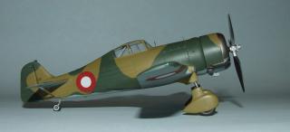

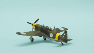

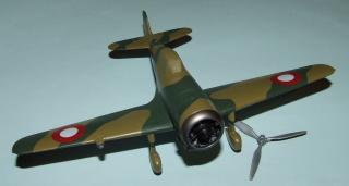

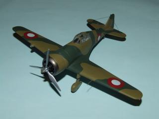

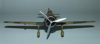

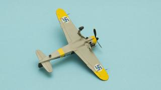

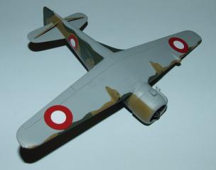

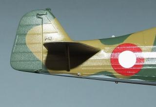

Danezul e gata ! Ma rog, ar mai trebui sa-l afum un pic pe si sub aripa dreapta;
voi face asta mai incolo, probabil odata cu celelalte, cind vor fi gata si ele.

Finut lucrat...frumos dom'ne! Imagine postata

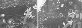

Imi place mult interiorul,se vede foarte fain prin cupola,la fel si zona motorului cu elicea (ai rezolvat-o si cu butucul) si toate scratch-urile cu care ai imbunatatit kit-ul.
Pana sa te apuci tu de ele n-am dat mare importanta avionului asta,acum pare din ce in ce mai simpatic si interesant,in culori finlandeze ii sta cel mai bine,asadar,abia astept sa-l vad si pe acela terminat.

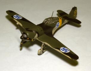

:hi:

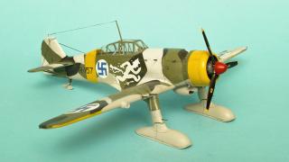

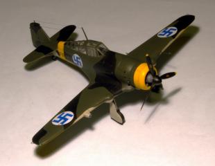

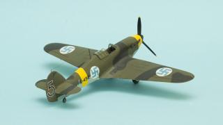

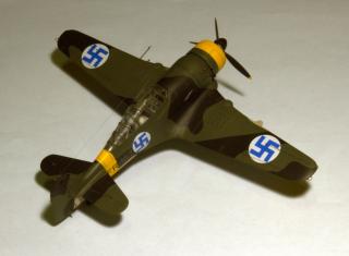

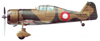

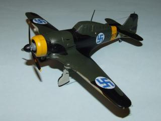

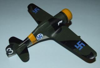

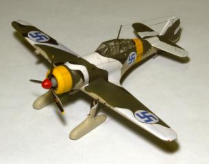

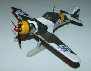

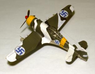

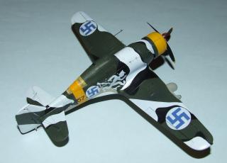

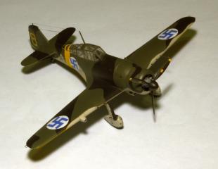

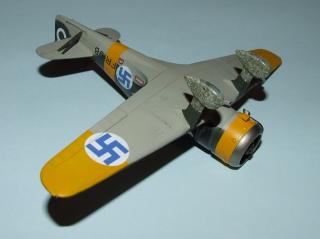

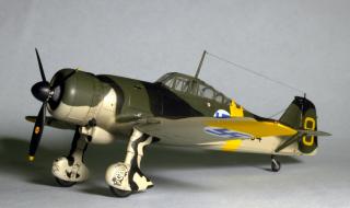

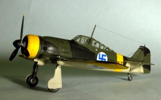

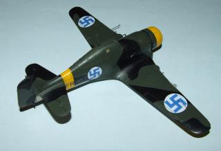

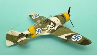

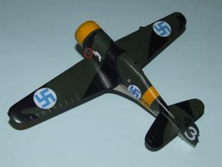

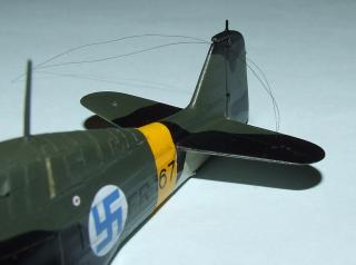

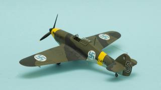

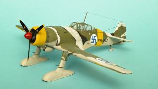

Am bibilit un pic la FR-98. I-am inlocuit zvasticile de pe aripi, care aveau alta nuanta de bleu.
Imagine atasata: DSCF6634.JPG

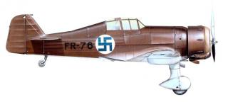

Pantalonii trenului m-au inebunit.

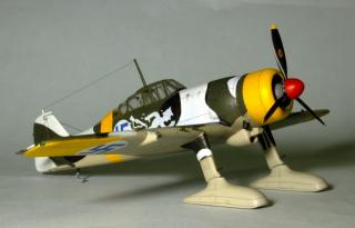

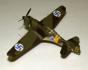

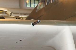

In mod normal, FR-98, la momentul la care avea toate cele trei elemente pe care le-am pus eu pe el

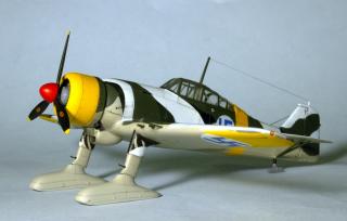

(inelul galben pe capota motorului , camoul tricolor si emblema cu berbecutul) aparea in poze fie cu pantalonii vopsiti integral in verde, fie cu schiuri.

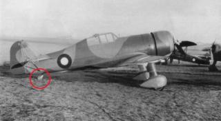

Imagine atasata: 983.JPG
Imagine atasata: 984.JPG

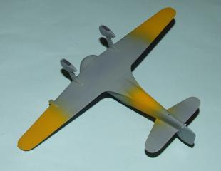

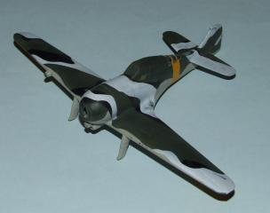

In pozele in care apare in camo bicolor si fara emblema, are pantalonii vopsiti in niste pete clare , distincte.
As fi putut sa-l las cu pantalonii verzi (schiurile sint rezervate pentru FR-76), dar mi s-a parut ca e un element dragut sa-i aiba patati.
Imagine atasata: 981.JPG
Imagine atasata: 982.JPG
Nu e o imposibilitate istorica, avind in vedere ca au fost cam tot atatea scheme de vopsit pantalonii, cite avioane cu motor mercury in dotarea finlandezilor.
Imagine atasata: 3.JPGImagine atasata: 4.JPGImagine atasata: 5.JPG
Imagine atasata: 6.JPGImagine atasata: 7.JPGImagine atasata: 9.JPG
Imagine atasata: 56efdd49.JPGImagine atasata: FokkerFinnish.JPGImagine atasata: pete1.JPG
Imagine atasata: Serpi.JPG

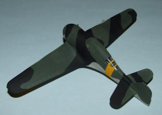

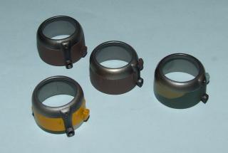

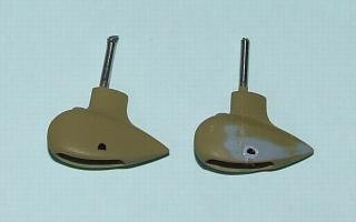

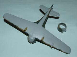

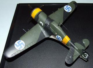

Am avut cel putin 4 tentative de a le vopsi, luind inclusiv un aerograf nou pentru aceasta incercare. Nimic nu a mers...erau pur si simplu prea mici pentru a iesi ok. Pina la urma, cu presiune mica, vopsea buna si bine diluata, am obtinut asta :
Imagine atasata: DSCF6635.JPG
Imagine atasata: DSCF6637.JPG
Imagine atasata: DSCF6639.JPG
Petele nu-s chiar cum le avea 98, dar aduc suficient de mult cu cele de pe alte avioane, asa ca o sa le las asa cum sint.
#88 Useril este offline   1-0-9
  • Postari: 4981
Postat 27 October 2012 - 07:06 PM

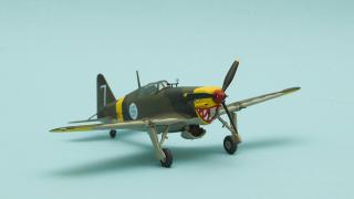

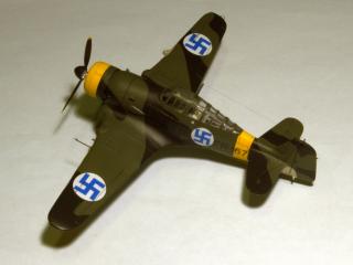

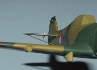

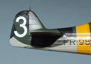

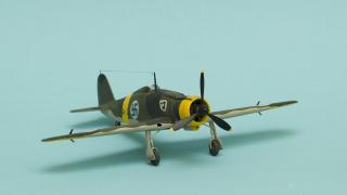

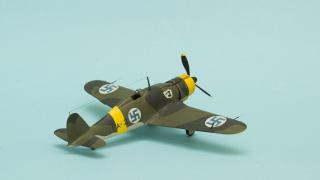

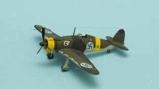

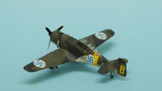

FR-98 e aproape gata.
I-am facut ceva vopsea sarita cu creionul metalic minune (merge excelent).
Am lipit mitralierele (ace de seringa), tubul pitot, antene, manere, cabluri , bechie .
Mai am de vopsit citeva zone delicate pe profundor si de dat un lac mat pentru protectia zonelor mazgalite cu creionul.
Imagine atasata: DSCF6682.JPG
#89 Useril este offline   axor
  • Postari: 1663
Postat 27 October 2012 - 07:30 PM
Intr-adevar arata foarte bine zonele unde ai folosit mina aceea :good:
#90 Useril este offline   busila
Postat 27 October 2012 - 07:42 PM
Toate ca toate, da' pana la petele alea...Nu prea'mi vine sa cred ca-s la aerograf( da' te cred pe cuvant).
O demonstratie la Alba ( sau un filmuletz !!! ) ar fi aur curat.In mod normal stiu ca esentiale sunt vopseaua si mana( plus al 7-lea simt dobandit dupa 100 de machete).
Chiar, ce aerograf si vopsea ai folosit ?Dilutia si presiunea care au fost ?
In orice caz un avion vopsit cu petele alea va fi traznet...
Foarte reusit finlandezul asta...preferatul meu....
Nu-l aduce la Alba , ca ramai fara el...
#91 Useril este offline   1-0-9
  • Postari: 4981
Postat 27 October 2012 - 08:27 PM
Sint la aerograf, am luat pentru asta un BD-180 de la Pavel- Parcmodels.
Vopseaua e White-Ensign, Dark Earth. Nu e aceeasi nuanta cu verdele de pe avion, dar e foarte apropiata.
Diluant, white spirit. Nimic altceva nu a functionat. Pur si simplu duza se infunda mult prea repede, sau oricum, nu puteam controla ce se aseza pe avion. Aici am gresit si eu mult, pregatind suprafata extrem de lucioasa, in ideea ca pot curata imediat orice pata care nu iese cum vreau eu. Gresit...orice tentativa de a vopsi pete gazate, gen italian sau luftwaffe, ar trebui facuta (cel putin asa cred acum) pe o suprafata mata. Altfel, e foarte greu de obtinut compromisul intre dilutie (vopseaua poate iesi prea transparenta, necesitind mai multe treceri) si presiune ( care daca e prea mare, petele se intind)
Ce vezi pe capacele alea sint de fapt stropi de vopsea...am ajuns sa dau presiunea asa de mica , incit a inceput efectiv sa stropeasca. A fost singura metoda de a face petele alea. Si totul pentru ca m-a mancat in c@# sa-l fac cu pete...puteam sa-l fac cu pantalonii complet verzi, cum de fapt apare si in poze :))

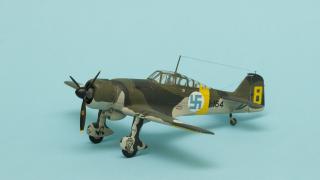

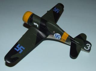

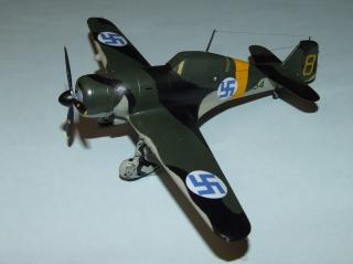

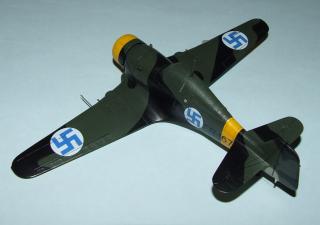

Gata si cu FR-98..de-acum incepe greul :))
Imagine atasata: DSCF6704.JPG
Imagine atasata: DSCF6686.JPG
Imagine atasata: DSCF6690.JPG
Imagine atasata: DSCF6694.JPG
Imagine atasata: DSCF6695.JPG
Imagine atasata: DSCF6696.JPG
Imagine atasata: DSCF6697.JPG

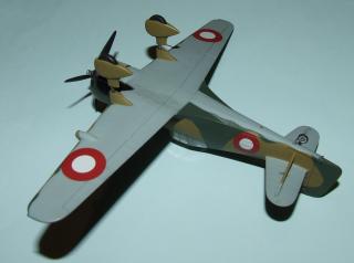

Postat 23 November 2012 - 12:42 PM

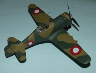

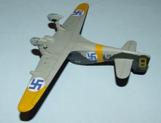

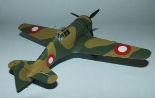

Ca sa am cu ce merge Alba anul asta, am tras tare in ultimile 10 zile , asa ca am reusit sa-l termin si pe cel olandez,.
Imagine atasata: IMG_0254.JPG
Imagine atasata: IMG_0256.JPG
Fr-76 e si el aproape gata, cu putin noroc apuc azi sa-l termin.
Imagine atasata: IMG_0252.JPG
Imagine atasata: IMG_0253.JPG

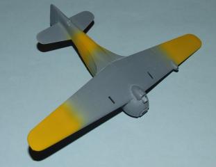

In ajunul plecarii la Alba, declar finalizat si ultimul Fokker cu motor Mercury. Mai urmeaza trei cu twin wasp, dar probabil ca la anul (si la multi ani)
Imagine atasata: IMG_0278.JPG

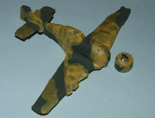

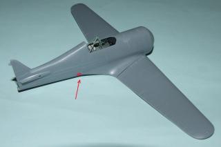

#98 Useril este offline   1-0-9
  • Postari: 4981
Postat 13 January 2013 - 07:32 PM

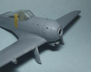

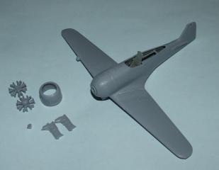

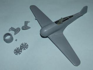

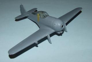

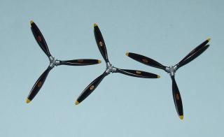

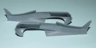

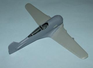

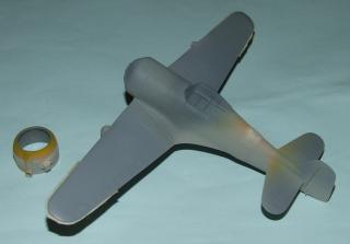

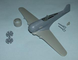

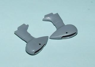

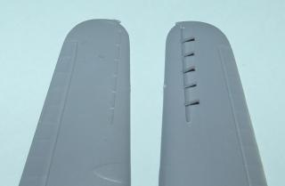

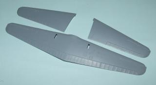

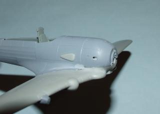

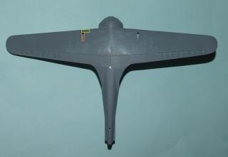

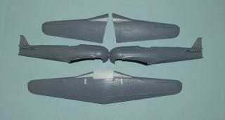

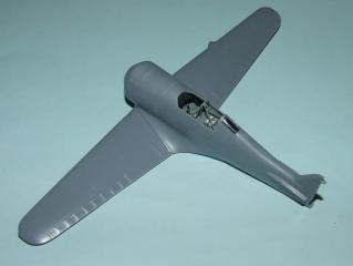

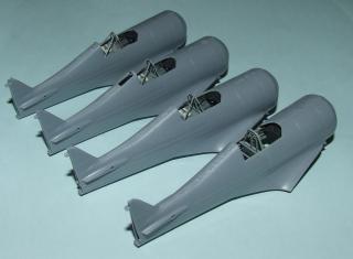

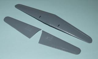

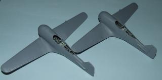

Profitind de ultimul weekend relativ linistit de luna aceasta, m-am apucat de ultimile trei fokkere, cu acestea urmind sa inchei capitolul.
Chestii de baza deocamdata. Am inchis fuselajele si le-am lipit de aripi. Chiar si cea din rasina s-a potrivit rezonabil.

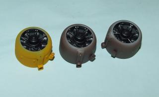

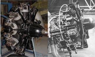

Am curatat de bavuri cilindrii motoarelor, am gaurit tevile de esapament.
Imagine atasata: DSCF6951.JPG
Imagine atasata: DSCF6952.JPG
Imagine atasata: DSCF6953.JPG
Imagine atasata: DSCF6954.JPG
Imagine atasata: DSCF6946.JPG
Imagine atasata: DSCF6948.JPG
Imagine atasata: DSCF6949.JPG

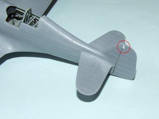

#99 Useril este offline   1-0-9
  • Postari: 4981

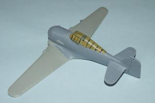

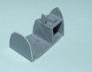

Postat 27 February 2013 - 03:27 PM

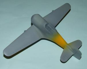

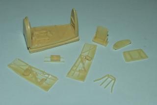

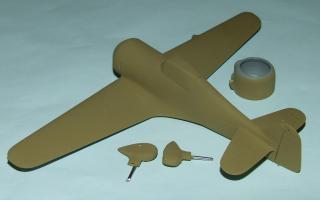

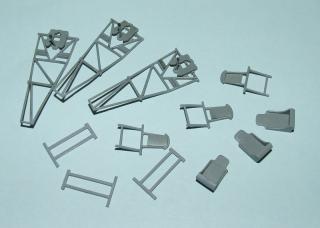

Pentru ca la Zerstorere sint blocat pina ies din casa pentru vopsire, m-am reapucat si de Fokkere, de data asta scratchuind trusele de prim ajutor din spatele scaunului si citeva bare tot din aceeasi zona.
Imagine atasata: DSCF7045.JPG
Imagine atasata: DSCF7046.JPG

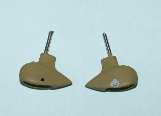

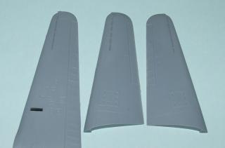

#100 Useril este offline   1-0-9
  • Postari: 4981
Postat 01 March 2013 - 11:50 PM

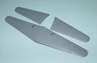

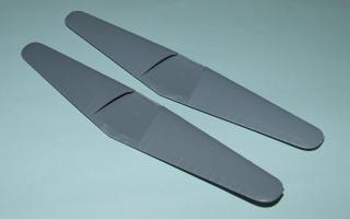

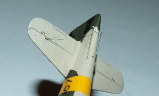

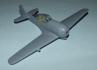

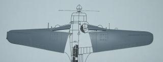

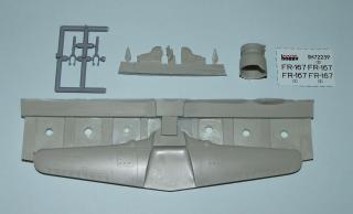

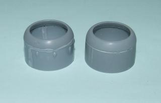

Azi am finisat mai multe piesishoare mici la Fokkere.
Imagine atasata: 1024.JPG
Imagine atasata: DSCF7054.JPG
Mai nimic de semnalat...poate doar ca am subtiat destul de mult capacele din rasina ale trenului lui FR-167...erau cam greoaie.
