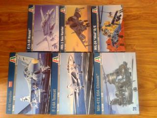

Am machete noi: MI-24, A-6E,MH-47, F-14A, F-18, Harrier toate Italeri achizitionate de pe la supermarketuri. Stiu ca nu sunt niste machete profesionale dar pentru nivelul meu nu cred ca are rost sa stric ceva mai scump. Mai am cateva machete asamablate acu 8-9ani pline de praf si cu piese lipsa (F-22, Mig-29, un biplan hidroavion, SU-23) pe care as vrea sa fac teste. Tot Italeri sunt si acestea vechi ! Cele vechi au fost asamblate folosinf superglue. Mai am un set asamblat cu Faller plastic cement, care sunt in vitrina (F-117, F-4 Phantom, Eurofighter, F-15 Eagle, AH-64) si care au decalurile pe ele puse si facute rotile si partea neagra din carlinga, chenar carlinga, duze reactoare cu marcher negru permanent. As vrea pe acestea sa stiu daca mai am vreo sansa sa vopsesc ceva la ele fiind asamblate (lipite fff bine) sau doar sa le las asa si sa merg cu lac pe ele. Am observat ca in timp decalurile cad cand le curat cu pensula de praf. De asta as vrea pe acestea sa le lacuiesc, iar restul daca tot incep cu lac sa le fac complet chituite unde e nevoie vopsite pus decaluri si lacuite.
Cam asta ar fi proiectul !

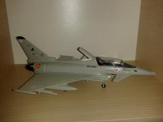

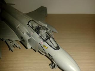

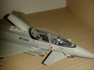

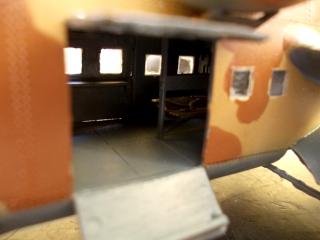

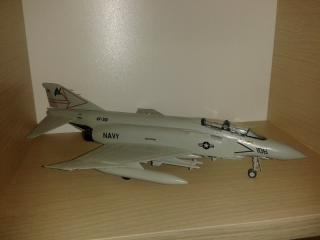

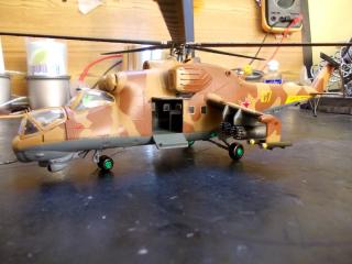

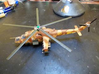

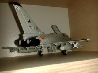

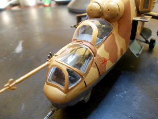

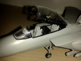

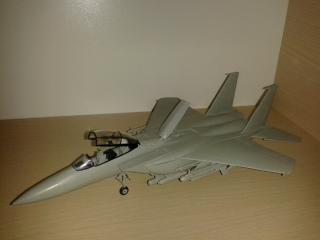

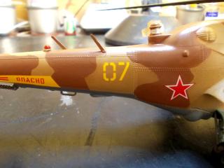

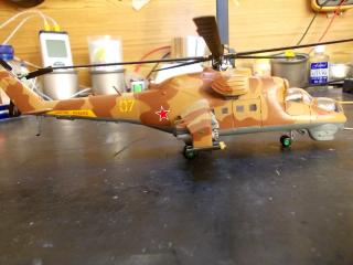

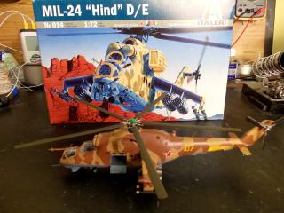

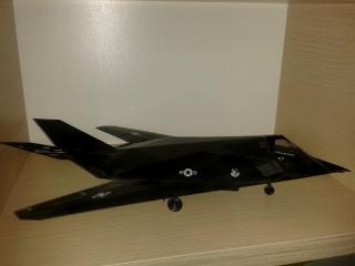

Am atasat cateva poze cu machetele facute de vreo 2 ani (au praf pe ele dar mie frica ca daca le sterg raman fara decaluri) care daca as putea macar cu lac sa le dau ar fi ok. Sa-mi spuneti daca as mai putea vopsi ceva la ele fara sa le stric.
Si o poza cu kiturile care vreau sa le fac corect, asamblat. chituit, vopsit, decaluri si lac !

  • Imagine atasata: 20130517_091714.jpg
  • Imagine atasata: 20130517_092109.jpg
