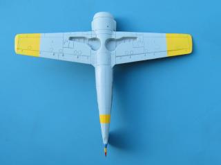

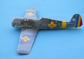

Ce-ar fi daca povestea ar fi adevarata…In anul 1942, directorul IAR, ing. Grosu viziru si ing. Pete i. Carp, nemultumiti de performantele motorului Gnome-Rhone- IAR K-14 II C-32, iau legatura cu inginerul german Kurt Tank, pentru a studia posibilitatea montarii unui motor BMW 801 pe fuselajul unui avion IAR-80/81. Proiectul a fost denumit IAR-81B/W si a fost inceput la finele anului 1942. A fosr realizat doar un singur prototip, care a zburat, cu sucecs, la inceputul anului 1944. Situataia forntului si evenimentele din 1944, au dus la sistarea productiei de serie.
Cum ziceam, ce-ar fi fost daca cele de mai sus s-ar fi intimplat.

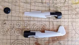

O sa pornesc de la kit-ul IAR-81 Bopi, de la Amodel, pe care va fi clonat un motor, mai precis capota unui motor BMW 801, canibalizat de la un kit FW-198A4, de la Master Craft, adica de aici:
Kitul Amodel
Imagine atasata: IAR-80BW_1 001.JPG
si kitul MasterCraft, se vor folosi partile marcare cu rosu.
Imagine atasata: IAR-80BW_1 002.JPG
Nu voi intra in detaliere, doar bord, centuri si citeava alate maruntisuri.

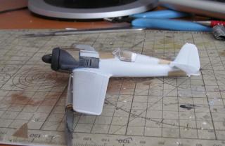

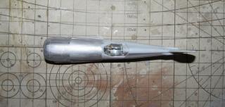

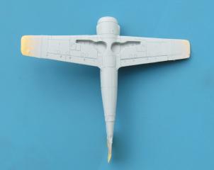

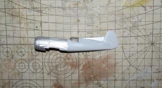

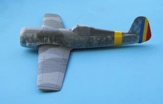

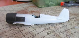

Postat 03 June 2013 - 02:25 PM
Wurgere, multumiri, dar fapta s-a comis deja.
Cum nu am avut decit Revell si MasterCraft, nu m-am indurat de Revell. Initial aia era in plan, dar cind am vazut kit-ul de la MasterCraft, am zis ca mai bine il asasinez pe asta din urma.
Asa....

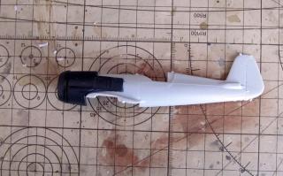

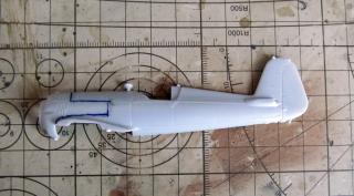

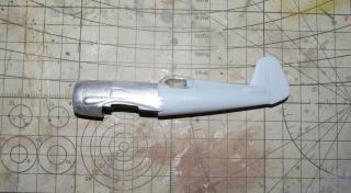

Cam pe aici vine taiat (m-am luat si eu dupa medicii aia care pun silicoane, numai ca eu, spre deosebire de ei, nu o sa ma imbogatesc din asta :pardon: )
Imagine atasata: IAR-80BW_2 001.JPG

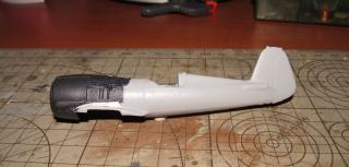

Taiat, ajustat si lipit
Imagine atasata: IAR-80BW_2 002.JPG
Cam asa rata profilul
Imagine atasata: IAR-80BW_2 003.JPG
Ceva probleme sunt, fiindca diametrul capotei de FW e nitel mai mare decit cea de IAR. Dar, cum zicea si fratele meu, " intii s-a inventat chitul si abia apoi timplaria, ma rog, modelsismul, o sa pun ceva adausuri de plastic, ceva chit, ceva superglue si pina la urma se rezolva.
Pina una alta, o sa stea la uscat bine, citeva zile, ca sa nu mai fie plasticul moale in zona.
Aceasta postare a fost editata de Z-mare: 03 June 2013 - 02:27 PM

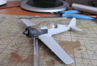

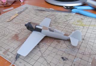

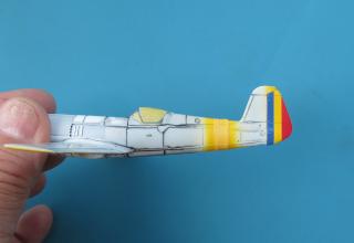

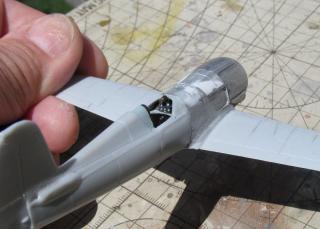

Postat 05 June 2013 - 11:08 AM

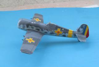

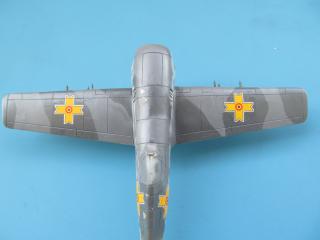

Cam asa va arata
Imagine atasata: IAR80-BW_3 001.JPG
Imagine atasata: IAR80-BW_3 003.JPG
Imagine atasata: IAR80-BW_3 004.JPG
#11 Useril este offline   busila
Postat 05 June 2013 - 01:56 PM
N-arata rau pana acum...cupola nu se prea pasaleste cu fuselajul.Cum o rezolvi ?
  • Postari: 12692
Postat 05 June 2013 - 07:02 PM
Se rezolva, deocamdata e doar o asamblare la rece, mai este pina la cupola...

Salut Zet,
Care este povestea aripilor? Nu sunt cele din kit, nu?!
Mi-a atras atentia forma lor patratoasa de la capete...
Numai bine,
Niki
  • Postari: 4976
Postat 05 June 2013 - 08:15 PM
Par a fi cele din kit, dar cu virful pilit...sa aduca a fw :)
#15 Useril este offline   niki
  • Postari: 1169
  • Inregistrat: 23-January 05
Postat 05 June 2013 - 09:20 PM
Lungimea lor m-a derutat. Zic: capete pilite si totusi atat de lungi?! :huh:
  • Postari: 12692
Postat 06 June 2013 - 07:58 AM

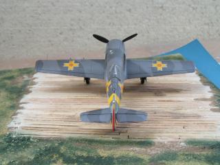

Niki, aripile sunt mai scurte, te insala efectul de perspectiva, obiectivul este setat pe distanta focala sub cea normala (35 mm).
Povestea aripilor e cam asa: pentru imbunatatirea manevrabilitatii, inginerii au decis sa modifice capatul de plan prin scurtarea lui, asta in detrimentul incarcaturii alare.

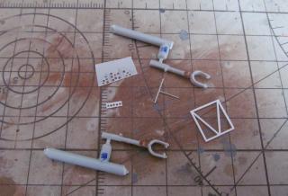

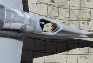

Postat 07 June 2013 - 12:22 PM

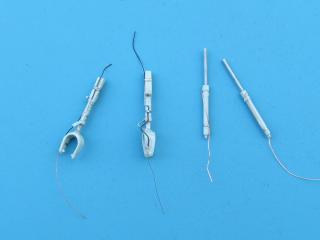

Am mai mesterit cite ceva: tabloul de bord. palonierele, cadrul din fata cocpitului, instinctorul, am schimbat furcile sistemului de amortizare (nici aste nu sunt corecte, dar fata de ce a fost....)
Imagine atasata: IAR80BW_5 001.JPG
Urmeaza vopsirea si asamblarea fuselajului.

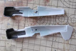

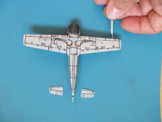

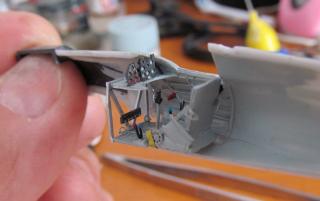

  • Postari: 12692
Postat 12 June 2013 - 05:04 PM

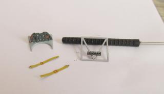

Am cam terminat cu detaliile din cocpit.
Imagine atasata: IAR-80BW_4 002.JPG
Bordul a fost refacut din folie de stiren de 0,25 mm, in care au fist date gaurile corespunzatoare aparaturii. In spate au fost lipite "cutiile" aparatelor. Bordul a fost vopsit cu RLM 73, cutiile cu negru. Dupa uscare, in gauri a fost picurat putin Future.
Curelele sunt din folie de plumb, la care am adaugat triunghiurile de prindere, rest de la PZL-11, si cataramele, facute din sirma de cupru. Rama din fata a fost facuta din bare de stiren si vopsita in aluminiu.
La scaun am mai adaugat cele trei manete si curelele inferioare.
Imagine atasata: IAR-80BW_4 003.JPG
Am vopsit si cele citeva detalii de pe peretii laterali ai cocpitului. A fost adaugat doar regulatorul de oxigen. Patea stinga nu este tocmai corecta la kit, dar nu am mai modificat nimic.
Imagine atasata: IAR-80BW_4 004.JPG
Urmeaza asamblarea fuselajului, adaugarea de stiren pentru aducere "la linie", regravare etc.
