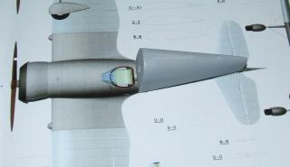

Shhh, e inca secret, dar am o baza ... mi-au ramas ceva piese de la constructii trecute. Nu e greu de ghicit.
Adevarata mea dilema e pe care din cele doua versiuni s-o fac...ambele au ceva misto in ele...probabil ca, in maniera mea tipica, le voi face pe amandoua :))

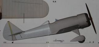

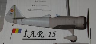

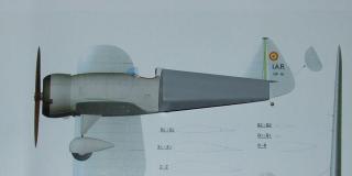

Imagine atasata: 151.jpg
Imagine atasata: 152.jpg
Pozele sint din plansa aparuta in Modelism 1/2010.

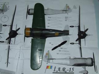

In primul rand La multi ani Edi ma men-ule :friends: si-n al doi-lea rand pare logica atentia catre subiectul asta avand in vedere lucrul la 80-uri,misto subiect,l-am abordat si eu acum cateva luni si m-am gandit ca i-ar sta bine cu cabina inchisa.La final mi-am zis ''asta aduce foarte mult cu un D-XXI'' :spiteful: asadar e cat se poate de clar pe ce te bazezi constructia lor !
Ce sa zic...spor la ele :jump:
Imagine atasata: iar-15-a.jpg

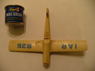

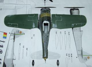

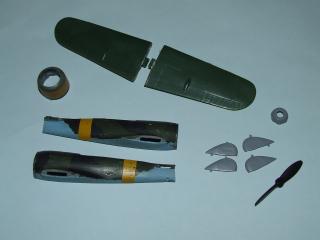

...and so it begins :
Aripi de la un Buffalo (matchbox chinezesc), fuselaj si capota motor de la un Fokker d.21 PM.
Elice si carenaje roti de la un PZL-24 azur.
Imagine atasata: DSCF8582.JPG
Imagine atasata: DSCF8585.JPG
Am decis sa incep cu a doua varianta, pentru ca pe linga mici rafinamente (parbriz mai modern, capota motor profilata), macar are o tentativa de inmatriculare.

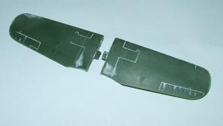

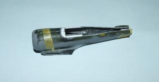

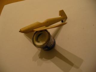

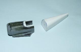

Am peticit un pic fuselajul, ca sa am de unde lua material pentru decuparea cockpitului.
Imagine atasata: DSCF8589.JPG

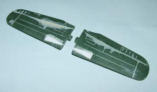

La aripi am reprofilat capetele si am astupat gravajele si baia trenului de aterizare, cu foaie de plastic, putty si mult superglue.
Imagine atasata: DSCF8587.JPG
Imagine atasata: DSCF8588.JPG

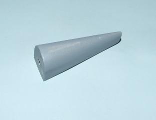

Capotajul original al Fokkerului PM a fost infipt in minibormasina si reprofilat ca la strung.
Imagine atasata: DSCF8590.JPG
Imagine atasata: DSCF8591.JPG
Sint un pic ingrijorat de tronsonul central al aripii si de "acoperisul" fuselajului posterior. Avionul fiind argintiu, toate peticirile si chituirile trebuie sa fie foarte curate, altfel se vor vedea urit.

    Fotografie.
Postat 21 October 2013 - 07:23 AM
Cum ai reusit sa centrezi capotajul pe biax? Am incercat odata ceva asemanator dar dupa ce ca m-am chinuit mult nici n-am izbandit. A iesit foarte bina pana acum.
