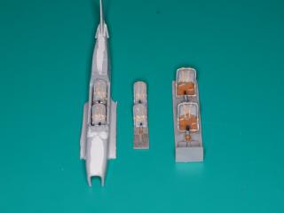

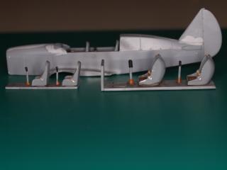

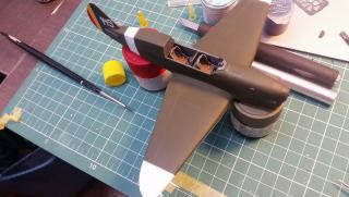

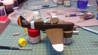

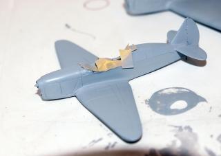

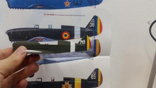

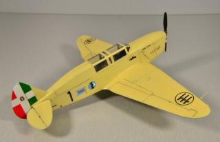

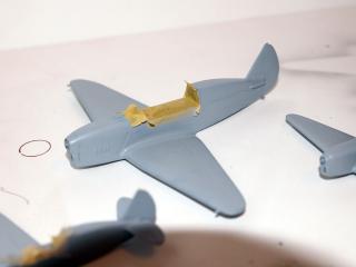

Un proiect inceput in defunctul an 2013 dar care va fi finalizat in urmatoarele 2 luni sper. Daca tot nu am de lucru la servici macar sa modelim cu spor. Proiectul a inceput cu 3 avioane la care s-a mai adaugat unul la care inca nu am facut nimic. E vorba de 3 Azur/Special Hobby la 1/72 la care s-a adaugat si un 1/48 tot de la Special Hobby luat in ideea ca este mai detaliat si voi avea sursa de inspiratie pe cele la 72. Țeapă, cel la 48 nu are absolut nimic in plus, sunt aceleasi piese doar mai mari... Pentru a nu cadea in capcana complicarii fara rost in tot felul de scrachuri si detalii m-am hotarat ca avioanele vor veni cu ce era in cutie si doar un minim de detalii evidente vor fi adaugate. Nu intru in detaliile descrierilor kiturilor, sunt destul de vechi si multi le aveti. Short runuri, plastic moale care se zgarie usor, corect ca si forme comparat cu planurile din Modelism, scaune si capota fata din rasina, PE uri pentru borduri si ceva detalii exterior, cupole vacumformate (cate 2 - stiau ei ce stiau). Macheta este pentru 305 IV, adica cel inchis cu 2 locuri sau Nardiul alb cum se spune la noi. Varianteșe alese sunt:
1/48 - Nardi IV nr. 149, cocarde, dupa 1944 toamna (nardiul alb va fi verde la mine)
1/72 - Nardi IV nr. 147, stele, dupa 1947
1/72 - Nardi II nr.30, cruci (nardiul verde va fi alb)
1/72 - Nardi cu motor Argus - inca nu m-am hotarat la inmatriculare - sa brodesc intai motorul luat de la un Academy Storch care v-a ramane Cricket Aeronavale (academyul da si motorul in stea)
Kiturile vin cu varianta de bord spate simpla doar cu 3-4 cadrane, noi am avut si varianta cu bord complet dar habar nu am pe ce serii. La 1/48 voi pune si busola pe bord care nu apare deloc. Kitul da un tub venturi pozitionat mult mai in fata, in realitate erau 2 pozitionate mai in spate pe la mijlocul cabinei. Kiturile nu au oglinzi si nici tevi de esapament. La cele la 1/72 am rezolvat tevile cu ace de seringa ce urmeaza a fi polizate in unghi. Inca caut ceva mai gros pentru 1/48, tre sa ajung la o veterinara cred. La Nardiul descoperit am topit culee in nitrosolv si am umplut fuselajul spate, dupa ce s-a uscat l-am luat la pila si m-am ghidat dupa aceleasi planuri din modelism sa refac fuselajul spate, cu doua fasii de stiren am ridicat lateralele cockpitului si arata OK. Tre sa vad cum fac parbrizul si portiunea dintre piloti dar mai am pana acolo. Cupolele vacumformate sunt faine dar cum nu mai taiasem asa ceva am stat cu morcovul sa nu le stric si mi-a luat o zi intraga pentru 2 cupole. Arata decent si ele dupa masacrare. Negasind alte referinte am facut interioarele un gri soarece la toate 3. E ciudat ca la partea de rasina scaunele de la 1/48 arata diferit ca cele la 72, arata ca o scoica si avand figurate si centurile a fost mare distractie cu vopsitul. Prin amabilitatea lui Horia postez cele 3 poze care imi sunt de model.
Mai multe poze maine, vineri dau un strat de surfacer 1000 obligatoriu la cat s-a zgariat suprafata si in WE vreau sa dau un AII rusesc diluat pe cel cu stele si intadosul la cel cu cocarde.

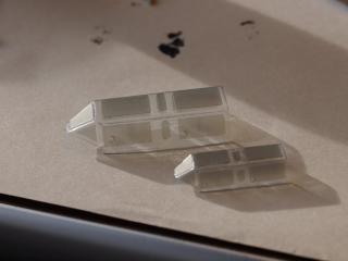

Ma gandeam la ceva folie transparenta, gan PET, mulata la cald. Am un ICM I-16 dar parca nu m-as da la el si oricum am nevoie de 2 ca cel cu motor Argus e tot descoperit.

multumesc de oferta dar la 1/48 pun cupola lui, doar la 1/72 tre sa improvizez dar cred ca o sa ma descurc cu folia PET.

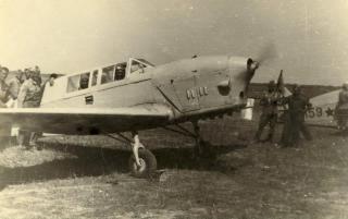

Comunist!

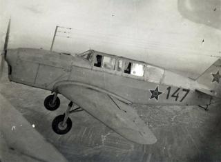

  • Imagine atasata: Nardi FN 305.jpg
#10 Useril este offline   Catta
  • Postari: 300
  • Inregistrat: 24-January 12
  • Location:Brasov
  • Interests:Tehnică militară īn special Aviatie, īn particular cu īnsemne romānești și pentru simțul estetic cu elice daca se poate.
    Fotografie.
Postat 16 January 2014 - 08:44 AM
Vezi postareatomcat_ct, la 16 January 2014 - 12:01 AM, a spus:
Comunist!
Frumoasa poza si o vad in premiera. Mai am poze de la Horia cu un comunist verde cu bleu dar pentru varietate am ales varianta cu albastru. Mi-ar fi placut sa-l fac pe unul din cele 2 care se vad mai ales ca nu au radio ca 147 care va fi o provocare la intinsul firelor (unde naiba or fi inghesuit radioul ca nu e un avion pra spatios) dar din pacate am ras fantele de aerisire de pa capotă conform cu 147 si nu m-as mai chinui sa la fac la loc. Pacat ca nu se vede numarul primului.

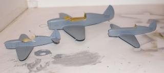

Postat 17 January 2014 - 02:24 PM

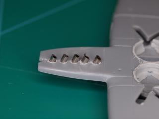

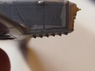

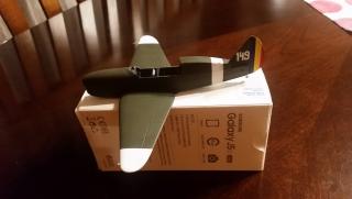

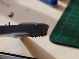

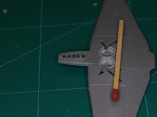

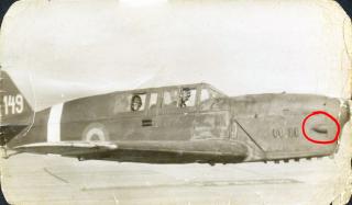

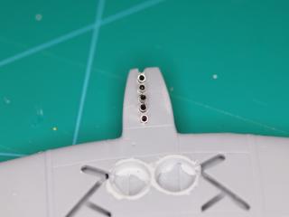

Pe masura ce trece timpul si avansez cu montajul tot gasesc diverse neconcordante. Ambele kituri (1/72 si 1/48) dau masca fata din rasina cu o admisie rotunda in partea stanga cum te uiti din fata - vezi foto. Noi am avut si variante care nu au priza respectiva pe capota fata ci pe panoul lateral asa cum e si 149 cu cocarde, asa ca am astupat gaura aia si m-am apucat de screchuit admisia cu pricina. Pun si pozele cu cupolele pregatite precum si una cu esapamentele polizate in forma finala. Tineti cont ca poza e facuta cu obiectiv macro si ca in realitate botul Nardiului are vreo 14mm de la incastrarea aripii pana la bot.
  • Imagine atasata: CAT73339.JPG
  • Imagine atasata: CAT73341.JPG
  • Imagine atasata: CAT73342.JPG
  • Imagine atasata: CAT73343.JPG

  • Postari: 4976
Postat 17 January 2014 - 08:46 PM
Foarte frumos avionul si efortul tau !

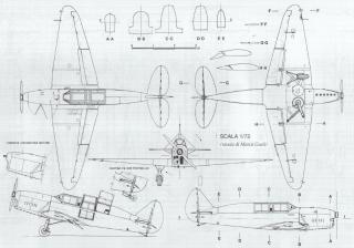

Nu te grabi sa tai tevusca aia la toate, in poze cu aparate italiene apare .
Cartea de la Ali d'Italia Mini Serie ar fi o referinta buna, are si niste planuri ale variantei cu motor Argus.
Daca nu o ai, da un PM.

Postat 18 January 2014 - 11:44 AM

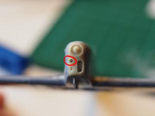

Merci Edy, am facut modificarea doar la asta verde unde se vede clar din poze, in rest vor ramane asa cum le da kitul, de dimineatza tot stau si ma uit la poze sa vad daca exista o logica legat de aparitia fantelor pe laterale si priza pusa tot pe laterala dar nu am ajuns la nici o cocluzie. Sunt poze in toate variantele posibile, fara fante, cu 4 fante, cu 6 fante si cu priza frontala si cu priza laterala. La cel alb descoperit venit din Italia e sigur ca a avut priza aia centrala, ramane neelucidat la asta comunist 147, toate pozele sunt din stanga dar o sa ramana asa. In schimb tot analizand poze am descoperit ca 147 nu mai are lampile de pozitie, poza e foarte clara si se vede bordul de atac extrem de curat fara lampi, de ce naiba le-or fi scos ramane mister. La cele descoperite apare sub motor un fel de radiator, parca ar fi trei tevi, are cineva habar ce sunt? Ma intriga mai ales ca apar doar la cele descoperite chiar daca sunt facute in Italia sau la noi. Atasez o poza sa intelegeti de ce vorbesc.
PS: Nu am cartea aia

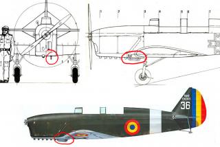

  • Imagine atasata: Nardi-radiator.jpg

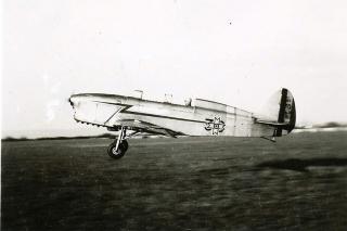

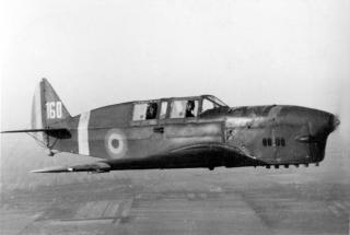

Postat 26 January 2014 - 07:35 PM

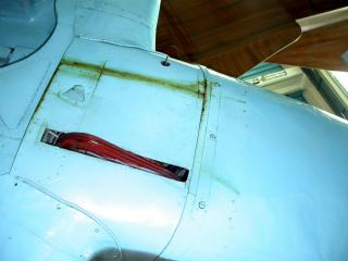

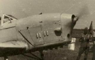

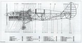

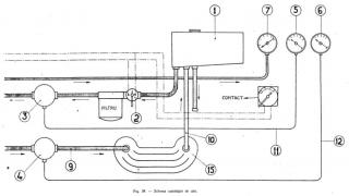

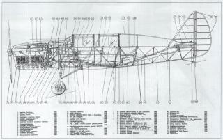

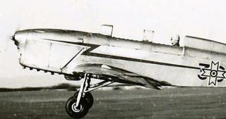

Da se pare ca este vorba de radiatorul de ulei
  • Imagine atasata: Oil.jpg
  • Imagine atasata: Instalatia ulei Nardi.jpg
#18 Useril este offline   Cantacuzino
  • Postari: 717
  • Inregistrat: 22-February 05

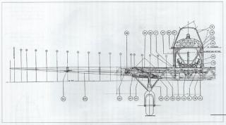

Postat 26 January 2014 - 07:58 PM

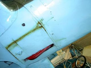

Vezi postareaCantacuzino, la 26 January 2014 - 07:35 PM, a spus:

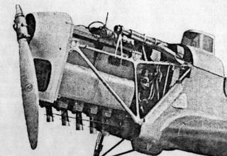

Dupa cate se pare la versiunea Argus acest radiator de ulei era escamotabil, posibil si la nardiul alb sa fi fost escamotat si de asta nu se vede in poze
  • Imagine atasata: Argus engine  oil radiator.jpg
  • Imagine atasata: Argus engine Oil radiator 2.jpg

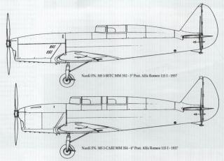

#19 Useril este offline   Cantacuzino
  • Postari: 717
Postat 26 January 2014 - 08:03 PM

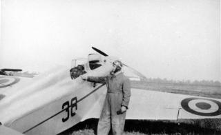

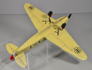

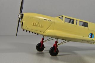

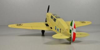

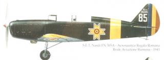

Intr-adevar sunt diferente la capotajul frontal si panoul lateral ( dreapta) intre Nardi-ul alb italian si Nardi-ul cu stele comunist. Posibil ca la revizii inginerii de la IAR Brasov sa fi adus ceva imbunatatiri la instalatia motorului.
