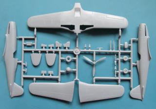

Kit-ul, scara 1/72
Imagine atasata: Fiat G-55 001.JPG
Este o serie scurta, de la Special Hobby, cutia continind o rama cu 29 piese din plastic gri inchis,

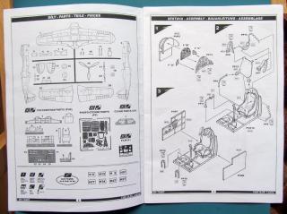

precum si instructiunile de montaj si vopsire care sunt clare
Imagine atasata: Fiat G-55 007.JPG
Indicatiile de vopsire sunt date pe detalii si per ansamblu, facindu-se refereire la culori Gunze Sangyo. Exceptie fac doar variantele de inmatriculare in care culorile sunt date in clar, denumirea lor italiana si RLM, fara a face referire la un cod de vopsea.
Plasticul este injectat in scara, corect in detalii si forme dar cu ceva bavuri, putin descentrat, ceea ce pune probleme la piesele rotunde, in special jambele trenului de aterizare sunt cele mai afectate. Gravarea este in negativ, executata fin, corecta in detalii si forme. Din pacate, bordul de fuga, dupa lipirea semiaripilor apare foarte gros.

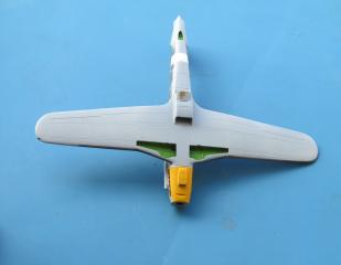

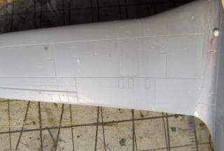

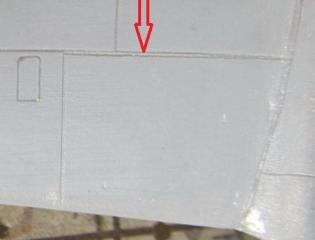

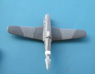

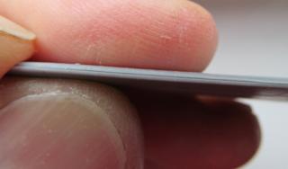

Pentru inceput am purces la asamblarea aripilor. Cum bordul de fuga era extrem de gros
Imagine atasata: Fiat G-55 001 (2).JPG
am subtiat pe interior partile componente pina le-am adus la o grosime acceptabila
Imagine atasata: Fiat G-55 002 (2).JPG

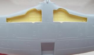

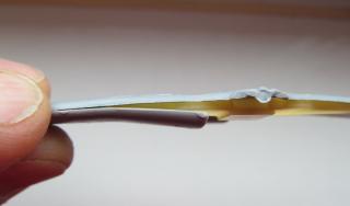

Am fixat baia trenului
Imagine atasata: Fiat G-55 004 (2).JPG

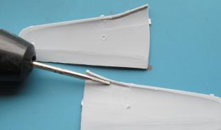

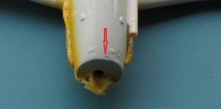

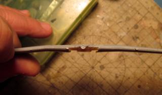

Cind am vrut sa lipesc cele doua parti ale aripilor, am constatat ca nu prea merge; baia din rasina era putin cam inalta
Imagine atasata: Fiat G-55 005 (2).JPG
Imagine atasata: Fiat G-55 006 (2).JPG

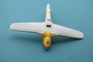

A trebuit sa scobesc putin din interiorul aripii
Imagine atasata: Fiat G-55 007 (2).JPG
apoi totul s-a lipit bine
Imagine atasata: fiat G-55 008 (2).JPG

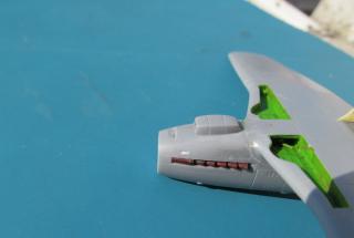

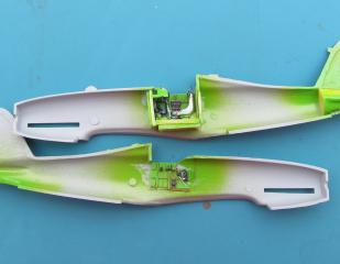

M-am apucat de interiorul cocpitului, care, din pacate, nu prea seamana cu ce am in documentatie, dar nu mai fac nici o modificare. Am adaugat cele trei planse cu aparatura de sub plansa de bord si rezervoarele cu oxigen. Mai trebuie sa fac ceva modificari la mansa.
Imagine atasata: fiat g_5 003.JPG
Am mai refacut voletul de la radiatorul mare si am lipit fotoincizile corespunzatoare celor doua radiatoare.

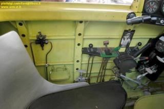

Acum ar urma un pic de saminta de gilceava pe tema RLM-urilor....italienesti. :-P Bun, imatricularea este clara, RLM 74/75/76, Grup 2 ,Squadriglia ANR, baza Cascina Vega, mai 1944, tocami pentru a sari peste o gramada de grigio mimetico, giallo mimetico si verde mimetico deloc clare pentru mine. Problema e,insa, la interiorul cocpitului, vopsit in verde anticorrosione.
Am gasit niste poze cu un G-55, aflat intr-un muzeu. Arata cam asa:
Imagine atasata: coc stingaa.jpg
In urma unor discutii cu Busila, care a mai facut ceva italienesti, am aflat ca ...nu e bine. Cica ar trebui un Humbrol 87 cu putin alb. Treaba e ca nu arata deloc ca in poza de mai sus.
Humbrol 87 e cam esta:
Imagine atasata: Fiat G-55 008.JPG
Am mai rascolit pe net si am aflat ca acest verde anticorrosione era de vreo trei feluri (primul, al doilea si al treilea, coloana din stinga).
Imagine atasata: Colorieschemimimeticitab14-vi.jpg
Primul din coloana de verde anticorrosivo semana destul de bine cu ce-i in poza demai sus.
Care a fost folosit si in ce perioada, habar nu am.

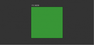

Tot sapind, am aflat ca verde prato anticorrosivo ar fi echivalent cu RAL 6017 sau 6018 si cu FS 34230. Numai ca aceste doua culori sunt destul de diferite!!!
Iar FS 34230 arata cam asa
Imagine atasata: FS.png

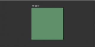

E, dar mai e un echivalent FS pentru verde anticorrosivo si anume FS34272, care arat cam asa
Imagine atasata: FS_2.png
Treba e acum, care vedre era acel verde anticorrosivo si care a fost folosit in 1944???
Ma gindeam sa incep de la un galben amestecat cu putin negru sau sa fac cum a zis Busila, Humbrol 87+ceva alb.

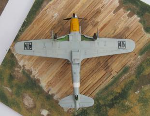

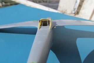

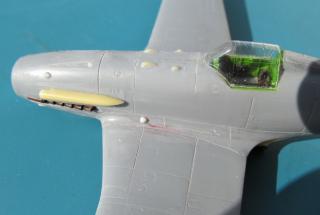

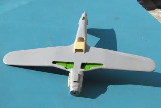

Postat 26 January 2015 - 12:15 PM

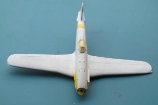

Deocamdata am ajuns in pozitia asta
Imagine atasata: FIAT G-55 001.JPG
Trebuie mentionat ca ce se da in kit referitor la cocpit, adica tablou de bord si laterale, are o vaga legatura cu realitatea: pozitia cutiilor electrice nu este corecta, manetele nu sunt in pozitie corecta, tabloul de bord este mai degraba o fantezie decit realitate. Ca sa aduc la realitate ar fi trebuit sa arunc tot si sa refac de la zero intreg interiorul cocpitului. Nu prea cred ca merita efortul, asa ca doar am mai imbunatatit pe ici,pe colea cite ceva.
In alta ordine de idei, in foaia PE se dau niste piese:
PP 7, PP8, PP16, PP9, PP15, PP17
Imagine atasata: FIAT G-55 002.JPG
toate alcatuind harnasamentul pilotului. Mi se pare o treaba extrem de complicata, mai ales cind trebuie sa o desfaci cu avionul prabusindu-se in flacari!

Ce era si cum statea pe scaun?? Eu am cautat in documentatia ce o am la indemina si pe net, dar nu am gasit nimic concludent referitor la problema.Ma poate ajuta cineva???
