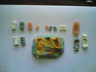

Avind nevasta de profesie "dintar" si la ideea lui Flyboy, i-am "imprumutat niste materiale pt a turna niste canistre, butoaie si saci cu merinde.Ceea ce vedeti in poza este prima incercare, cu diferite materiale. Piesele care au culoarea cenusie sunt cele originale, cele galbene sunt din Moldano, sper ca am retinut corect, un fel de gips pt tehnica dentara, iar cele roz sunt din duracril, un alt materiafolosit in tehnica dentara.

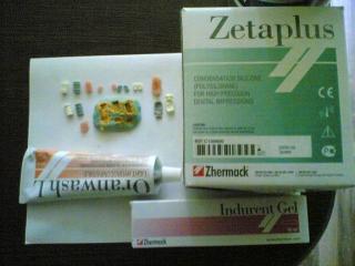

Acum o sa va povestesc cum se folosesc aceste materiale. Ceea ce se vede in poza de mai jos sunt materialele de luat amprente dentare, un fel de silicon.Am luat putin din cutia pe care scrie Zetaplus si am amestecat cu intaritorul care este tubul de Indurent gel. Se preseaza obiectul pe care vrem sa-l copiem si se lasa acolo pina se intareste solutia. Atentie timpul de intarire este rapid. Se mai poate prelungi cu putin acest timp punind mai putin intaritor. Dupa acesta operatiune se scoate respectiva piesa si se face alta pasta, de data aceasta formata din Oranwash si Indurent gel.Aceasta pasta se toarna foarte repede in formele lasate de piese si se pun din nou piesele la locul lor. Trebuie neaparat sa fie in aceeasi pozitie pentru a nu strica amprenta. Oranwashul se foloseste pt o mai buna detaliere a pieselor pe care le copiem. Se lasa cam 5-10 min sa se intareasca dupa care se scot piesele si ramine mulajul lor, in care putem turna diferite materiale. Eu am incercat cu cele doua materiale de care v-am spus: duracril si moldano.Personal mi-au placut mai mult cele din Moldano. Nu am incercat sa vad cum se vopsesc.Si inca o chestie pe care era sa o uit :-D inainte de a turna piesele e bine sa ungem cu un ulei matrita pt a iesi mai usor piesele dupa turnare.

Ce sa zic, de mult ma batea gandul sa fac asa ceva si asta mai ales pentru figurine mai rare ca cele Preiser. Ceva cu o matrita din doua parti.
Am avut silicon conventional dar lucrul cu el e asa laborios si eu sunt asa de puturos.
In consecinta te rog in numele sectei sa ne dai si noua niste preturi pentru smacurile astea si intreab-o pe doamna "laure" daca stie vreun angrosist pentru ele. Banuiesc ca pe la Helios sau magazine tehnico-torturale sunt cam cu multe adaosuri in coada.

Wurger tot acest set costa 75 de roni in Craiova de unde sunt eu. Daca vrei mai multe detalii de unde poti cumpara din bucuresti intreaba-l pe flyboy sau pe orice medic stomatolog.

Deci pretul nu mi se pare exagerat daca calculam asa - si la fel, cu mci exceptii il gasesti peste tot:
1 borcan de Zetaplus de 1kg si ceva - silicon de condensare de consistenta chitoasa
1 tub Oranwash de aprox 400g - silicon de condensare de consistenta fluida
1 tub de catalizator a.k.a. Indurent gel - ajunge cam la 1/2 din precedentele
DEci iti faci neica matrite destule, dar cand te apuci de turnat toarna multe ca nu tine in timp foarte bine...adica dupe 3-4 luni nu pre mai e la scara. Avantajul e ca nu ai nevoie de echipamente speciale de amestecare...il faci cu mana pe ala chitos si cu spatula pe ala fluid :-)
Pe parte ailalta, e bine sa ungi matrita cu ceva sau poti sa presezi pe spatele ei ca siliconul fiind elastic tine la manevra.
La piese mai complexe eu recomand 2 jumatati de matrita, ca e pacat de Dumnezeu.
Moldano e bun ca se toarna ca orice ghips: Smantana, dar e mai greu, mai friabil si mai dificil de vopsit ca acrilatul care e pretabil la manipulari mai severe, dar costa mai mult si e olecuta toxic.
Daca mai vreti mai dezbatem...ideea e oricum buna si te rog laure, daca ai ceva butoaie si canistre si saci la 1/48 fa-mi si mie cateva copii din moldano :hammer: . Mi le aduci eventual la intalnirea de sambata.
SAru' mana boierilor!
:-D

Nu am nimic de adaugat la parerile tale Flyboy. Dupa un timp se strica materialul si nu numai ca pierzi scara dar pierzi si matritele, pentru ca siliconul asta devine dur si se strica cind indepartezi piesa turnata. Ar fi o solutie sa torni cit mai mult in primele zile dar tot n-o sa reziste materialul dupa citeva turnari. Eu am folosit metoda numai cind nu am avut cum sa gasesc piesele gata fabricate. Sa fiu sincer mie imi este mai usor sa cumpar piesa. Un set de butoi de la Tamiya costa in jur de 5 dolari si in ultimii 5 ani am cumparat doar 2 seturi, al doila set mai are citeva butoi.
Vaselina de exemplu.. Asa nu se strica repede matrita, iti da posibilitate sa torni mai multe piese.
Postat 13 August 2006 - 12:52 AM
Mai bine ulei siliconic spray. Daca nu gasiti din ala industrial pt. demulare puteti folosi si din ala de dat pe bordul masinii.
