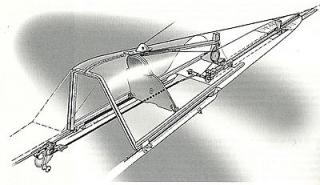

O mica observatie, daca cupola este deschisa, firul antenei este lasat.

Multumesc Alexandru.sa stii ca am vazut poze cu A-uri la care firul antenei era intins chiar daca cupola era deschisa.intr adevar la variantele D in toate pozele firul este lasat.

Ador Focke Wulf-ul 190 . Ți-a ieșit bine . Antena depindea de tipul de cupolă :
Imagine atasata: 124658458.jpg
Cupola dreaptă ( timpurie ) avea un sistem de scripeți/arcuri care ținea întinsă antena indiferent de poziția cupolei .
Imagine atasata: FW190 Canopy.jpg
Cupola tîrzie ( A-8, D,F-8...) nu mai avea sistemul de scripeți . Deci este corect așa cum ai făcut-o tu .
Succes !
