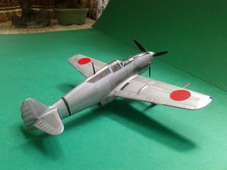

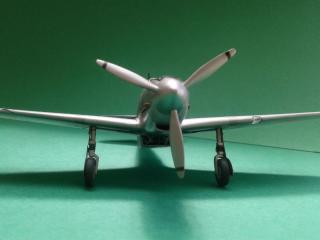

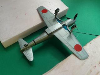

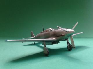

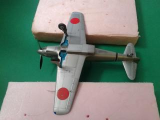

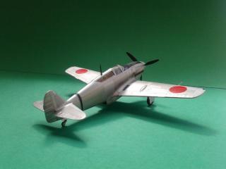

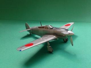

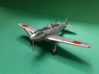

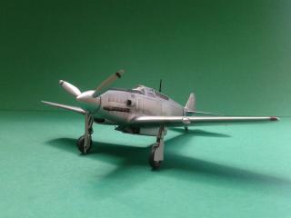

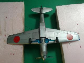

Prima mea experienta cu Alclad-urile.
Kit-ul celor de la RS Model e bun (pentru un incepator ) , are si ceva PE-uri , se imbina fara probleme .Are insa 2 hibe .
Una e la aripi - extradosul trebuie bombat putin (o pana facuta din culee ) - extradosul e un pic mai jos decat racordul cu fuselajul .
A doua problema e la cupola.Are un ciudat efect de leagan . Si mai este si in trepte ...
Adica , daca o fixezi inspre bot , se ridica usor in spate.dacao fixezi in spate , se ridica usor la bot...
Pilire usoara cu muuulte repetari , pana cand , cumva , s-a pozitionat corect...
A, este si usor(0,1-0,2 mmm ) ridicata decat capotajul motorului . Pe capotaj , chiar in fata parbrizului , sunt fante , ceea ce a facut dificila(pentru mine) lipirea si finisarea cupolei.
In rest e un kit bun. Nu ma intrebati de corectitudinea lui , ca inca n-am ajuns la faza asta.
Eu inca ma lupt cu imbinari corecte , gravari , lipituri , finisaje.....
Am dat cu surfacer 1500 pe care l-am slefuit usor cu 8000 dupa care am folosit pe toate panourile si panoutzele Alclad-urile din dotare .
Adica 101,102,103,116,117. N-am folosit manusi ( ba unele se agata , in altele transpira mana...) si nu am asteptat mai mult de 20-30 minute ca sa se usuce vopseaua.
Primul strat l-am dat mai gazat , al doilea un pic mai ud.
Am mascat, rasmascat si rasrasmascat cu Tamiya (usor degresata ) fara nici o jena , si nu s-a desprins nimic.
Inainte de vopsire am facut mai multe probe pe linguritze de plastic...
Am vopsit cu Gunze cowling color , deoarece , desi era prototip , avea (kit-ul) 2 mitraliere .

Poze..cu telefonul , asta e ...

Boyuletz, cu tot respectul, dupa 5 nuante de alclad puse pe un RS model, nu prea te mai poti califica drept incepator :))
Imi place avionul asta, imi place si mai mult cum ti-a iesit modelul.A

Da, a iesit frumos (curatel, dar frumos Imagine postata). Nu i-ar strica si o baza care sa-l puna si mai mult in valoare.

Multumesc baieti , dar are el mai multe hibe... de-aia nici n-am indraznit sa-l pozez mai deaproape.
- Edy , cu 60-ul am avut doar noroc cu carul... mai vedem dupa 2-3-4 modele cum mai merge...
- Aurelian , fiind la prima experienta cu Alclad-ul , n-am indraznit sa- murdaresc/uzez pre tare (desi mi-ar fi placut mult)...
- Aline , incearca neaparat . Eu m-am cam c_ _t cam 2 ani , si regret acum ( la cat de usor a mers)

Salut Busila.frumos modelul imi place cum ai vopsit diferitele nuante de aluminiu.vad ca lumina de pozitie de la capatul planului stang e albastra.nu trebuia cumva sa fie verde?

Bravo nene ! Un subiect frumos tratat ingrijit.
Alcladul e foarte usor la utilizare. Fiind gata diluat e o placere sa-l suflii. Problema vine la mascari.
In cazul de fata se poate masca fara lipici.
