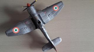

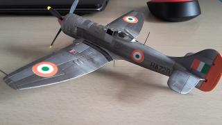

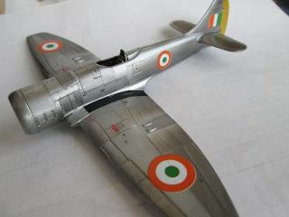

Din MatchBox , m-am hotărīt să fac un Tempest Mk.II indian . Īnsemnul "Ashoka Chakra" este prea sexy ca să-l ratez, și apoi , alături de omologii pakistanezi , Tempesturile II indiene au fost singurele īntrebuințate efectiv īn război , chiar dacă nu īn cel mondial.
Imagine atasata: HA552-forum.jpg
Ia uitați ce sexos arată: silver overall , cu coafa și direcția șofran.

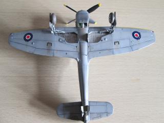

Există și aici niște impedimente . Decalurile. Din cele oferite de MatchBox , doar īnsemnele Chakra și cocardele de pe derivă sīnt utilizabile , după o mică retușare a culorii ( au maro īn loc de șofran). Numerele tactice HA729 de pe fuselaj sīnt mult prea mari , iar cele de sub aripi sīnt inexistente. Nu am asemenea litere/cifre. Poate la cele subalare să pot face niște șabloane decente , și le vopsesc , dar pe fuselaj trebuie decal , sīnt prea mici pentru șablon.O să văd .

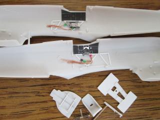

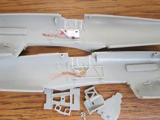

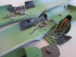

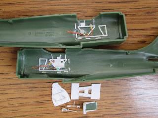

Deocamdată ,am apucat să scrăciui niște interioare , cel de la Academy este cam grosolan , iar MatchBox inexistent...
Imagine atasata: IMG_0746.JPGImagine atasata: IMG_0747.JPG

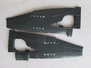

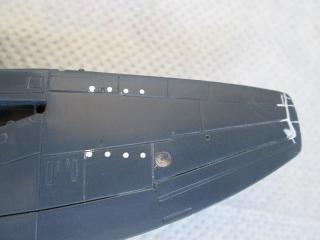

Am astupat și găurile pentru pilonii rachetelor de pe aripile MK.II , nu am de gīnd să-l īncarc cu așa ceva.
Imagine atasata: IMG_0750.JPG
O prima potrivire "la rece" īmi arată un Academy relativ bine īmbinat și un Matchbox teribil...

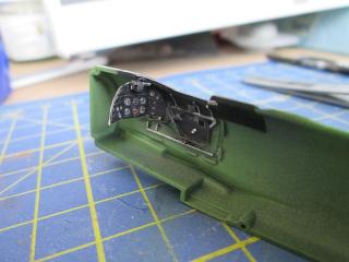

Ceva culoare prin cockpituri , să mai avansez cumva :
Imagine atasata: IMG_0756.JPG
Am vrut să-i pun un bord PE de la Smer...Nț. Prea mare. Am folosit ce-au dat Academy, sau bordul Heller , ca era mai frumos? Na , că nu mai știu , deja cutiile sīnt pline de piese alternative, ca să văd ce pică mai bine...
Imagine atasata: IMG_0769.JPG

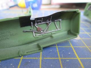

La Matchbox s-a potrivit de minune īnsă bordul PE de la Smer !
Imagine atasata: IMG_0770.JPG
Hehe , se vede inscripția originală " Matchbox,Lesney products,1974" :dribble:
Imagine atasata: IMG_0771.JPG
Pentru cockpitul lui Mk.II totul este scratch. Nu am putut folosi decīt spătarul de la scaun...Podeaua am replicat-o pe cea Academy , modificată și aia , să dea senzația aia de "gol" , la Hawker podelele nu erau "pline" , aveau doar sprijinitorile pentru picioare...sau cel puțin așa deduc eu din desenele văzute.
Nu stiu de ce dracu , dar nu pot să mă abțin să nu fac interiorul cīt de bine pot eu , deși știu , sau am fost avertizat că nu se va vedea mai nimic...Am īncercat să asamblez la rece fuselajul de la Academy . Se pare că deschiderea cockpitului este ceva de genul 6x12mm. Avīnd īn vedere și minunata culoare neagră , nu se va mai vedea nimic , chiar cu carlinga deschisă. My bad.

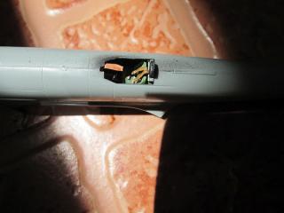

Cum ziceam , din cockpitul lui Mk.V se vede doar asta :
Imagine atasata: IMG_0757.JPG

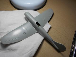

I-am pus aripile și ampenajul , nițeluș chit la încastrarea aripilor cu fuselajul , radiator și clapeta radiatorului , și un preshading amărît:
Imagine atasata: DSCN0053.JPGImagine atasata: IMG_0762.JPG
Relativ bine . Mă așteptam la o potrivire mai bună de la Academy , dar merge.

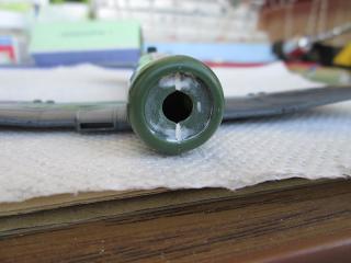

Cu Mk.II însă , treburile sînt nițel mai altfel :
Imagine atasata: IMG_0772.JPG
Adică nu are luft , are groapă!! :wacko:
Lufturi semnificative are la încastrarea aripilor cu fuselajul , racordul capotă motor / fuselaj , fața capotei...Sincer , nu ma așteptam la așa ceva...Știam ca principalul defect al kiturilor MatchBox este linia de panou deosebit de adîncă ( tranșee !! ) , dar nu mă deranja prea tare , mie-mi plac liniile de panou mai adînci...Dar cica se potriveau bine...Se potriveau my ass...Cel putin ĂSTA este o catastrofă. O să văd ce-oi putea să fac în cazul lui. Sper să iasă ceva decent , pasabil .
Va urma.

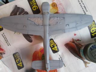

L-am cīrpit cīt am putut...Deocamdată eu nu am mai īntīlnit o potrivire mai oribilă . MBR-2 a fost parfum de lăcrămioare față de Mk.II-ul ăsta .
Imagine atasata: IMG_0774.JPGImagine atasata: IMG_0775.JPG
Imagine atasata: IMG_0776.JPGImagine atasata: IMG_0778.JPG
Am lipit io acolo ștraif cu superglue , dar tot cu chit am finisat. Nu mi-e la īndemīnă deloc superglue...Și am folosit gel , că ăla normal e apă chioară , nu poți astupa nimic cu el ( sau nu pot eu ! ). O să īncerc să finisez cīt mai bine zonele , dar sīnt sceptic , of course , cu privire la rezultatul final.
Va urma.

Din ce am experimentat eu, superglue merge bine, dar pentru crapaturi si zone mici de intervenit. La un gauroi mare sau la un defect major, intr-adevar trebuie chit sau acel gel.

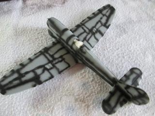

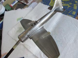

Am mai bibilit nițel la Mk.II și l-am lăsat la uscat.
Mk.V avansează...īnainte :rolleyes:

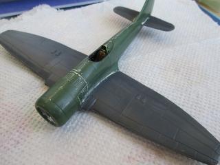

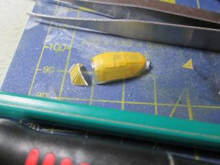

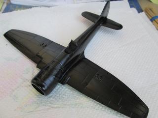

Mascat cupola:

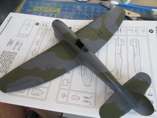

Imagine atasata: IMG_0765.JPG
...și dat niscai vopsea :
Imagine atasata: IMG_0764.JPGImagine atasata: IMG_0766.JPG

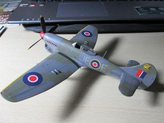

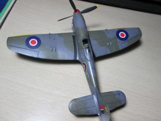

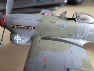

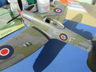

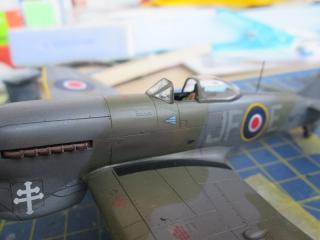

BS637( British Standard) - Medium Sea Grey pe intrados , și BS241 Dark Green / BS629 Ocean Grey pe extrados. Toate credincioasele Gunze Acrilice.Acum sta și el la uscat.
Deja TREBUIE să ma hotărăsc pe care dintre JF-E īl fac . Am gasit două poze reale , care...cam contrazic profilele din revista Avions 151. Deci :
Imagine atasata: SN222-jpg.jpg
Imagine atasata: legrandcharles.jpg
Primul este clar SN222 : are "Le Grand Charles" sub cockpit , și doar 21victorii confirmate / 7 probabile.
Al doilea este evident NV724. Fără "Le Grand Charles" , cu crucea de Lorena pe radiator , și 23 victorii confirmate / 9 probabile. Poză făcută pe 23 august 1945 ,la Lubeck, cu puțin īnainte de-a fi demobilizat. Doar că , din poza aceasta , care este destul de bună , zic eu , coafa elicei NU pare neagră , ci tot roșie ! Partea de jos este īnchisă la culoare pentru că este umbrită , iar pardea de sus pare mult mai deschisă la culoare decīt palele elicei. Și nu este vorba de uzură , avionul era nou , de paradă , nefolosit īn luptă ( războiul se terminase de cīteva luni !! ). Ce ziceți ?
Mulțumesc de ajutor .
