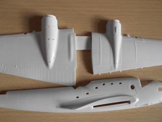

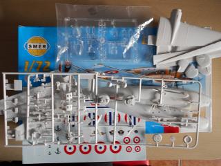

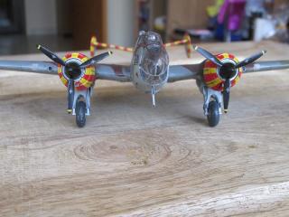

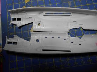

Kitul Smer ( Heller ) vă este probabil bine cunoscut.

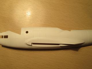

Imagine atasata: DSCN0067.JPG
Bine turnat , bine detaliat pentru epoca lui , liniile de panou īn pozitiv .
Imagine atasata: DSCN0068.JPGImagine atasata: DSCN0071.JPG

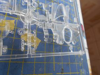

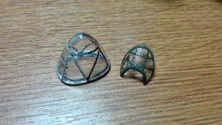

Transparențele puțin cam groase și cam "netransparente" , cu ramele bine desenate( se văd și niturile pe ele !! ) deși nu foarte bine definite.
Imagine atasata: DSCN0079.JPG
Īn opinia mea , este un kit bun , din care , cu ceva muncă , se poate scoate o machetă decentă , potrivită oricum scopului meu.

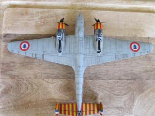

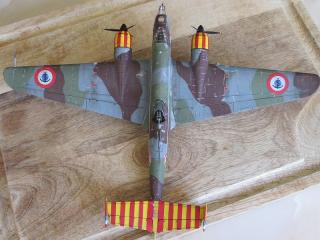

23 Alb, GB1/25 Armee de L'Air de l'Armistice, cu baza la Al Aquina, Tunisia 1941.
Imagine atasata: LeO 451 23 alb-1600.jpg

Nu , nu este acel 23 , ăsta este scris absolut normal. Știu poza pusă de tine , și e corect ce-ai zis , dar nu e ăsta. Whatever...
Măi , sigur nu este Tamigawa , dar potrivirea este destul de OK. Am dat jos de pe culee și-am curățat fuselajele , aripile și coada , și , la rece , potrivirea este bunicică. Am avut și altele mai rele...
Mulțumesc de interes !
Sorin
L.E. Am găsit , este 23 alb No.47, GB I/31, Armee de l'Air , Franța 1940.

Eu nu am reusit sa trec de faptul ca botul vitrat are panourile delimitate... pe interior. Adica va trebui sa vopsesti pe interior.

Pe bot poti face rame exterioare. Cel mai simplu din decal. Dar aca tot il nituiesti peste tot, poate incerci cu aluminiu autocolant (d-ala pentru aer conditionat) si ii faci si nituri.

Un avion frumos, ma bucur ca te-ai apucat de el. Daca te supara foarte tare cupolele, gasesti unele vacuformate Falcon ( la Hannants).

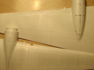

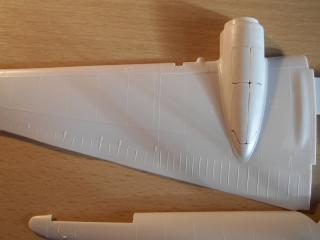

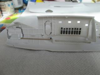

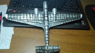

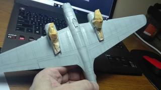

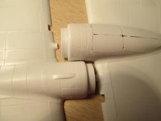

Am īnceput gravarea . Foarte chinuitor pentru mine , migălos și lent. Noroc c-am văzut la timp un tutorial de gravare pe net , tipul folosea lama unui fierăstrău ultrafin pentru suprafețele curbe , asta chiar m-a salvat la fuselaj , mi-ar fi ieșit un kkat.
Imagine atasata: IMG_0840.JPG
Imagine atasata: IMG_0842.JPG
Imagine atasata: IMG_0844.JPG
Cam asta a ieșit deocamdată . Nu este perfect , dar este mulțumitor pentru prima oară . Nu știu īnsă cum să curăț reziduurile rămase , oricīt aș șlefui , tot mai am reziduuri...Am șlefuit , curățat , tras iar cu scula ( de gravat , măi !! ) prin șănțulețe ca să le golesc de mizerii , iar șlefuit , iar...și tot așa , dar tot nu-mi place cum arată , e loc de mai bine...
Mai am o tură de gravat la capotajele motoarelor , si gata cu gravatul.
Va urma.
#11 Useril este offline   flo
  • Postari: 2504
Postat 29 January 2017 - 08:46 PM
Z Mare ne sfatuia sa se faca o trecere cu betisor cu vata umezit in nitrodiluant dupa slefuire.
#12 Useril este offline   busila
Postat 29 January 2017 - 08:51 PM

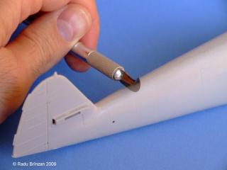

Uite o scula nemaipomenita pentru curburi .
De la Radub ..scriber
Cam asa lucreaza ..Imagine atasata: Scribe-R_2.jpg
#13 Useril este offline   alexelu_marinelu
  • Postari: 1798
Postat 29 January 2017 - 09:15 PM
Treci in lungul liniei cu periuta, cu diluant sau si mai bine cu tamiya extra thin cement.
Spor!

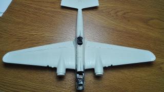

Postat 06 February 2017 - 05:51 PM

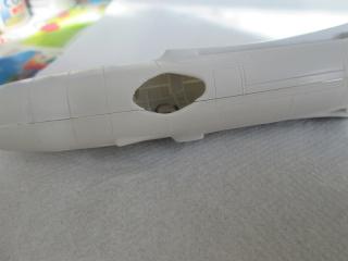

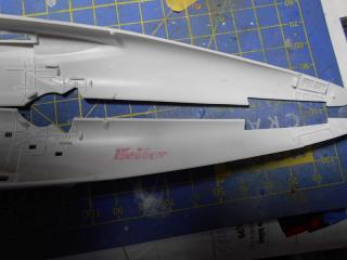

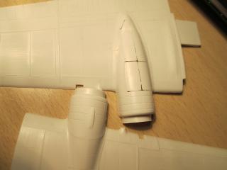

Practic am terminat gravarea . Pentru mine a fost extrem de greu . Chinuitor. Nu a ieșit așa cum vroiam , dar mai bine decît am sperat...Cel mai chinuitor a fost la nacelele motoarelor . Aia a ieșit cumva aproximativ. Nu-i de vină nimeni , cred că deocamdată atîta pot. Pentru prima oară , mă declar oarecum mulțumit , în sensul ca se putea și mai rău...Aș vrea să spun ca data viitoare îmi va ieși mai bine , dar , undeva în sufletul meu , sper să NU mai existe vre-o dată viitoare. Mi s-a părut o operațiune prea chinuitoare ca să o vreau repetată prea curînd.
Imagine atasata: IMG_0846.JPGImagine atasata: IMG_0847.JPG
Nituirea , ei bine , nu știu cînd s-o fac. Să o fac chiar acum , sau să montez principalele subansamble ( fuselaj , aripi , etc.) pentru o rigiditate sporită ? Voi ce ziceți ?

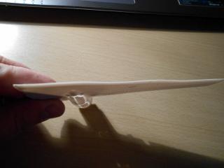

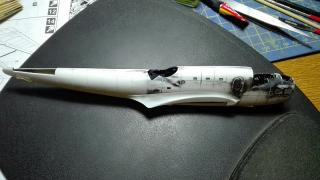

Am descoperit o chestie urîtă , aș putea jura că nu era așa înainte de gravare , dar...poate nu am fost prea atent . Una din semiaripile inferioare (la tribord) este cumva ...vălurită , la bordul de scurgere. Poae că din cauza plasticului cam subțire , și cam moale. Celelalte semiaripi sînt normale .
Imagine atasata: DSCN0080.JPG
Am încercat eu cu ceva apă fierbinte , dar nimic.
Va urma...

#18 Useril este offline   dakian67
  • Postari: 1809
  • Inregistrat: 10-June 09
  • Location:Braila
Postat 08 February 2017 - 09:17 PM
Măi , să știți că nu-i chiar atît de rău pe cum pare...Doar semiaripa asta este torsionată la bordul de fugă , celelalte componente nu par a fi afectate. Și potrivirea este bunișoară . Oricum o să-l fac cu flapsurile normale , nu lăsate , e prea mult de modificat ca să le las jos. Da , trapele trenurilor sînt figurate închise by default , dacă vrei să faci airoplanul cu trenurile lăsate , trebuie să le decupezi , dar sînt bine pre-decupate , este o formalitate să le lași deschise.
Și da , cred că am ceva sado-maso în materie de modelit , dar...ăsta-i tot farmecul , n'est ce pas ?
Mulțumesc de încurajări , chiar contează .
:friends:
Aceasta postare a fost editata de dakian67: 08 February 2017 - 09:18 PM

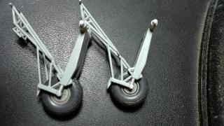

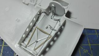

Postat 12 February 2017 - 11:04 PM
Bună seara !

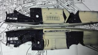

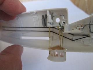

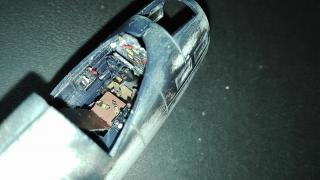

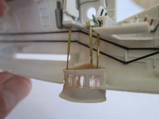

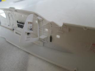

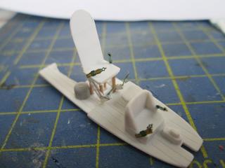

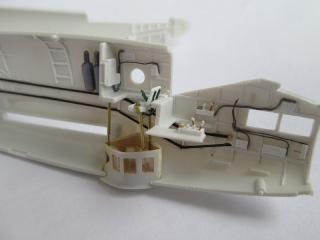

Am început să-l "umplu" cu ceva credibil. Ceea ce furnizează Heller pentru interior este taaare departe de ce-a fost de fapt. Pe scurt , fantezie totală. Așa că se va reface totul. De data asta am avut noroc și-am găsit un desen "cutaway" foarte bun , care mă va ajuta să reconstitui interiorul ceva mai real , chiar dacă este ceva de muncă . Partea mai puțin frumoasă a acestor desene este că nu oferă practic cote sau dimensiuni (pe acestea le voi ghici / aproxima ) , ci doar "conținutul" avionului.
Imagine atasata: DSCN0074.JPG
Imagine atasata: DSCN0076.JPG
Imagine atasata: DSCN0077.JPG
Începe deja să arate mai bine...
Deja mă gîndesc să-i figurez turela ventrală în poziție escamotată , strică linia frumoasă a avionului. Am două opțiuni : una , las gravura de pe burta păsăroiului ( care imită fundul turelei ), și mă fac că plouă , saaaau , doi , decupez deschizătura turelei , fac fain-frumos turela , o plasez apoi ușurel în deschidere, si-o glisez în interior , cam cum a fost de fapt.
Mă mai gîndesc , deși cred că știm cu toții ce voi face , nu ? :crazy:
Va urma .
