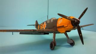

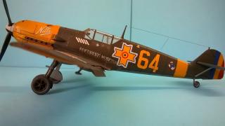

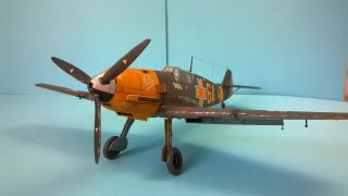

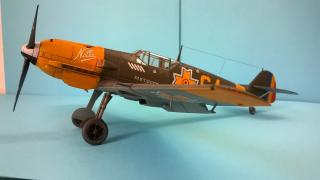

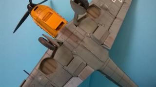

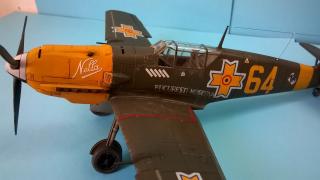

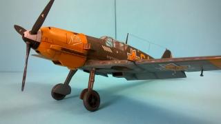

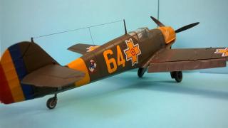

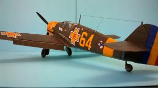

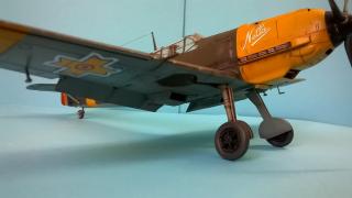

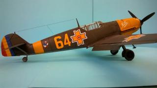

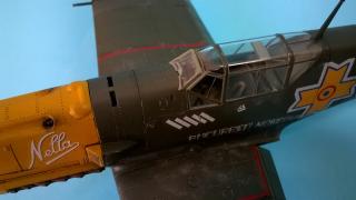

salut.prima macheta pe anul acesta este tot un 109.kit-ul Eduard este superb,se asambleaza destul de bine,am folosit doar un set de centuri,tot Eduard.decal-uri de la RB.asta a iesit'
Imagine atasata: WP_20170128_13_36_15_Pro.jpgImagine atasata: WP_20170128_13_36_47_Pro.jpg
Imagine atasata: WP_20170128_13_37_19_Pro.jpgImagine atasata: WP_20170128_13_38_00_Pro.jpg
Imagine atasata: WP_20170128_13_38_24_Pro (1).jpgImagine atasata: WP_20170128_13_38_41_Pro.jpg
Imagine atasata: WP_20170128_13_38_52_Pro.jpg

Frumos lucrat, cu detalii fine.
Frate Sorin, bravo ! :hi:

Salut.faina macheta ai reusit sa faci.Felicitari si la cat mai multe.S-ar putea sa nu fie tocmai E7 ci E3.are cupola cabinei rotunjita si coafa elicei are orificiul penttru tunul din motor.A fost zburat de adj.aviator Tiberiu Vinca in rusia cred.Cu ce vopsele ai lucrat pe extrados si intrados?felicitari din nou si spor la modelit.cu stima raduG.
#7 Useril este offline   SorinTanase
  • Postari: 643
  • Inregistrat: 17-March 12
Postat 30 January 2017 - 04:00 PM
Multumesc !RaduG vopselele sunt din gama Gunze adica H64 rlm 71 dark green,H67 rlm 65 light blue.si mie imi seamana mai mult a E-3,dar in cartea Romanian fighters precum si pe instruciunile care insotesc foaia cu decal uri a domnului Branzan este dat ca fiind un E-7.

Tizule , a ieșit foarte frumos !
Cīt despre model , colegii mai documentați īn temă zic că-i un E-3 , upgradat la E-7. Laba a doua , la fel ca sărăciile alea de F-16...
Spor !

Acum Sorin, ai o macheta foarte frumoasa, a unui avion celebru .
Imi place cum ai facut blindajul exterior in rlm 02, arata "retro-fitted" si asa l-am apreciat si eu din poze.
Uzura, flapsurile lasate, taloanele albe la roata bechiei, totul cum si cat trebuie... Imi place :)

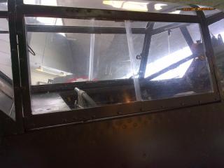

Singura (eventuala) carcoteala, ar fi la rama dintre gemuletele laterale ale cabinei, ea practic nu ar trebui sa existe , acolo sunt doar usor suprapuse.
Nu stiu cum ar fi mai corect sa fie reprezentata pe o macheta la 1/48; presupun ca la 72 o usoara zgariere e suficienta, dar de vopsit in culoarea extradosului, sigur nu e cazul :
Imagine atasata: 1233482_432939203492013_1901482246_n.jpg
Aici e un walkaround facut de mine, poate gasesti chestii interesante :

Multam baieti.Edi foarte utile atat walk around-ul cat si explicatiile privind originea avionului.danke!la cupola din graba si neatentie am pecito dar se rezolva usor.

Cum īl fac și eu pe 64 , m-am inspirat și eu după macheta ta , īn special pentru vopsire. Mi se pare mie , sau ai pus pe elice , din neatenție , etichetele de la cifra octanică , īn loc de logo-ul VDM ?
Spor !
#14 Useril este offline   SorinTanase
  • Postari: 643
Postat 24 May 2017 - 04:27 PM
Salut.sa mor daca stiu.in kit erau daye ca fiind stecil urile corespunzatoare emblemelor vdm.o sa ma uit si daca e asa le dau jos.multumesc ca m ai atentionat
#15 Useril este offline   SorinTanase
  • Postari: 643
Postat 24 May 2017 - 05:22 PM
P.s.tizule aveai dreptate.greseala lui Eduard.le am dat jos si arata mai bine asa.

Salut Sorine, frumos lucrat Bf-ul, părerea mea aș fi inlocuit ,,teava" aia (penală...) de pe jambe care tine loc de cablu de frīnă, cu ceve mai subtire ( o sarma de 0,5mm).:) Poate ne vedem zilele astea la expo.Brașov. Toate cele bune.
  • Postari: 12695
Postat 25 May 2017 - 09:04 AM
...cu ceve mai subtire ( o sarma de 0,5mm)
48 x 0,5 = 24 mm, adica mai un tol!!! Cred ca un fir de 0,2 ar fi mai potrivit.
#20 Useril este offline   SorinTanase
  • Postari: 643
Postat 25 May 2017 - 03:17 PM
Luci acum e prea tarziu ca sa inlocuiesc ceva.multumesc de aprecieri.sper sa am timp sa ajung la expo
