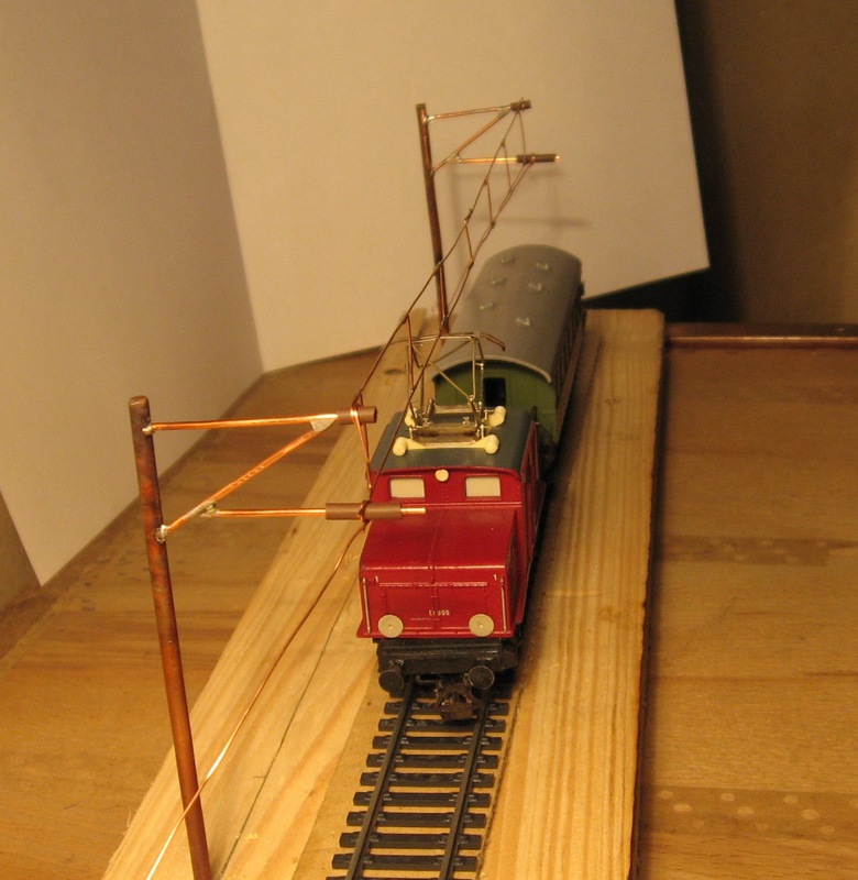

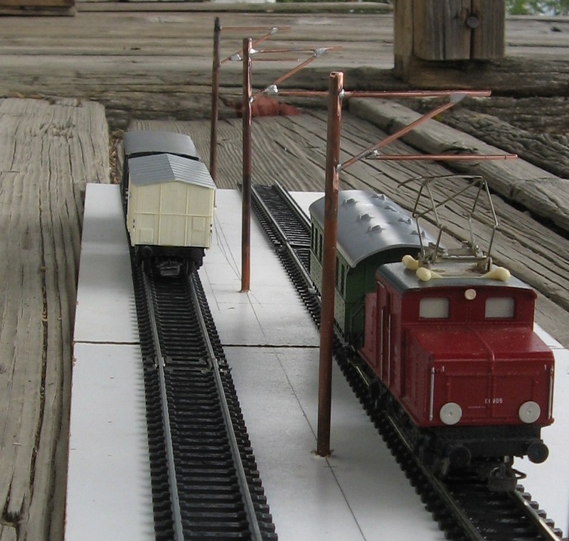

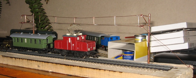

Salut la toata lumea!

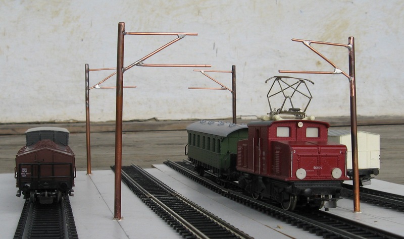

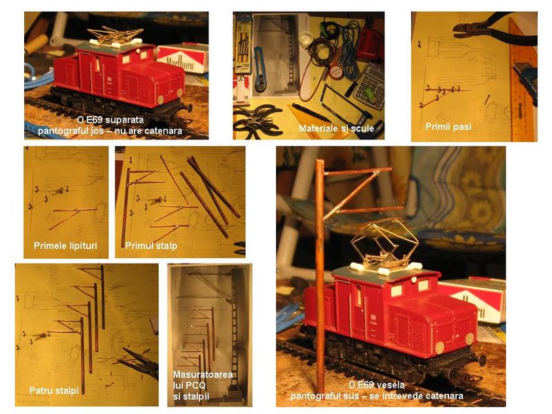

M-am apucat si eu, timid, sa mai fac una alta pentru viitoarea mea diorama la H0
Deoarece parcul meu de material rulant include si doua locomotive electrice, o E44 si o E69, urmand indicatiile unui
"feroviar" francez am incercat sa fac o linie de alimentare aeriana (catenara)
Am folosit numai conductor de cupru
Dupa ce am facut stalpii mi-am dat seama ca schimband putin tehnologia rezistenta bratelor ce sustin
linia de contac poate fi marita daca in stalpi se practica niste gauri
Probleme cu grosime liniei de contact si mai ales probleme cu intinderea firului
Si acum imaginile
Postat 27 November 2006 - 08:44 AM
Frumos. Am insa doua observatii
- lipiturile fa-le nitel mai "discrete"
- firul de contact este, dupa parerea mea, nitel cam gros.
Ai fi bine daca ai putea face stilpii din teava de cupru de diametru corespunzator, sunt mai rezistenti.

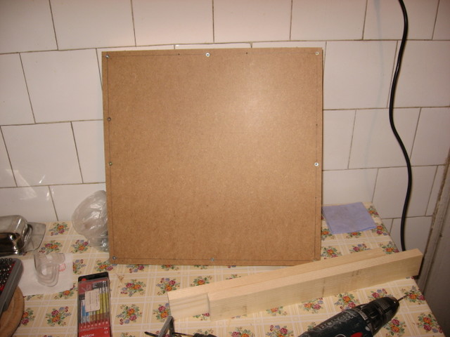

#16 Useril este offline   LDH
  • Postari: 1430

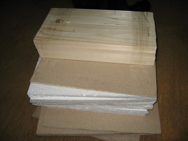

Postat 08 December 2006 - 09:12 AM
:hammer:
Gata cu incercarile
M-am hotarat sa trec si la fapte
Astept pe masura ce lucrurile avanseaza sa criticati si, mai ales, sfaturi utile

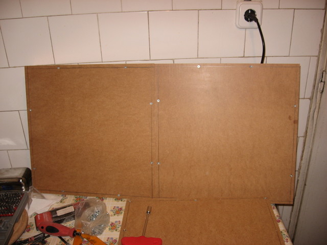

Pentru inceput m-am rezumat la patru module de 40 x 40 cm
Sper ca in jurul acestora sa creasca o diorama mai maricica care sa nu semene cu jucariile
Materiale:
-rigle de brad 2x5x40 cm
-placi pal de 9 mm grosime 40 x 40 cm
-polistiren de 2 cm grosime 40 x 40 cm
-o schema de principiu care va suferi mici modificari pentru adaptare la ce vreau sa fie in final
