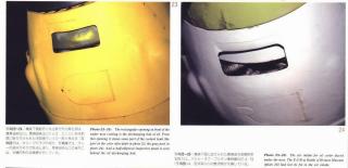

Poate cineva sa imi spune ce este acel mic panou de sub botul avionului? (poza originala ii apartine lui 1-0-9)
Imagine atasata: panou1.jpg
In majoritatea pozelor unde se distinge ceva nu il vad. Acelasi lucru cu avioanele de muzeu (precum cel elvetian). E detaliul respectiv acolo pentru toate E-urile sau doar pentru unele variante?

E un panou de inspectie , la unele apare, la altele nu:

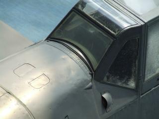

#25 Useril este offline   1-0-9
  • Postari: 4981
Postat 19 March 2018 - 06:00 PM
Acest capac, e , din cauza formei si pozitiei, printre cele mai greu de reparat/gravat, alaturi de cele de la mitraliere (de 109g) si capacele manerelor din spatele cabinei...
Cel putin cele de mitraliera, pe care niciun kit nu le da calumea, mi-au dat mari dureri de cap, parca niciodata nu ieseau simetrice.
Imagine atasata: 734059_432927746826492_1613125651_n.jpg
Aici a venit sa ne salveze Atol Hobby, care a scos un modest dar uimitor de util set - minunat :
Imagine atasata: 10503069a.jpg

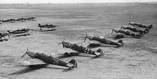

Ceva observaţii referitoare la schema de vopsire a E-urilor. Prima dată, fotografia asta.
La Nr. 36, se observă clar pe derivă că svastika a fost acoperită cu vopsea verde, de o nuanţă mai īntunecată.
Apoi, foto cu Nr. 37
Se observă acoperire cu vopsea a crucilor de pe aripi. Nu este foarte clar, dar pare să se observe şi pătratul ce acoperă svastika pe derivă.
Dar. dacă avioanele au avut crucile germane şi svasticile pe ele, sunt două posibilităţi:
- au fost avioane noi, luate de pe linia de fabricaţie, dar doar după ce fuseseră deja vopsite conform standardelor germane ale timpului, adică īn camuflajul de bază, cruci, svastici şi toate inscripţionările de exploatare; īn acest caz, camuflajul ar fi trebuit să fie extrados RLM 70 Schwarzgrun cu RLM 71 Dunkelgrun şi intrados RLM 65 Hellblau;
- au fost avioane preluate de la unităţi; teorie mai puţin probabilă, nu se observă acoperirea numerelor de front şi a emblemelor unităţilor.

Ambele avioane nu sunt din lotul initial de 11 ci au fost livrate mai tarziu, in contextul intrarii Romaniei in Axa, dar observatia este foarte buna. Exista versiuni marite ale celor doua poze si intr-adevar peticul de alta culoare de pe deriva este vizibil pe ambele:
https://www.asisbiz....ia-1941-01.html
Pentru nr.37 Instructiunile decalului RB Productions spun ca se poate intrezari schema germana sub vopseaua de pe extrados. Chiar daca par sa fie mai multe nuante de culoare (poate uzura?) pe aripile avionului, personal nu disting in poza aceasta liniile specifice schemei germane. In orice caz, daca vopseaua care acopera svastica se dinstinge de vopseaua din jurul ei, nu ridica acest lurcu intrebarea in ce culoare a fost vopsit extradosul? Daca a fost revopsit in RLM 71 asa cum se spune ca erau toate, de ce patratul care acopera svastica ar fi de alta culoare?

Mie mi-e greu sa disting ceva clar īn fotografia lui 37 la rasse-motte. Un lucru pare īnsă destul de clar : fie vopseaua cu care au fost acoperite īnsemnele Luftwaffe era de altă nuanță decīt cea a camuflajului de bază , ori vopseaua camuflajului de bază era destul de ștearsă deja de factorii atmosferici , diferența īntre cele două nuanțe este foarte evidentă ! Apoi , deși mare , poza este de-o calitate slabă , detaliile mai mult se pot ghici decīt observa.
Deasemeni , īn poza lui 37, atīt cīt se poate ghici , ar cam fi trei nuanțe de galben : unul pe derivă și inelul de pe fuselaj , altul pe numărul tactic , și altul pe capotă, benzile de pe aripi și cocardele de pe aripi , ceea ce nu mi se pare logic , dar...Poate fi deasemeni gradul de uzură și murdărire diferit , condițiile de iluminare și calitatea filmului...si Dumnezeu mai știe ce !

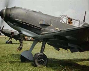

In aceasta fotografie avionul instructorului sau ofitzerului de legatura ( ? ) german pare vopsit la fel , intr-o singura culoare de baza ,deasupra . A ramas codul de fabrica SK+CD , probabil asa a fost livrat .
Apoi i s-au adaugat insemnele de recunoastere ale campaniei din Yugoslavia ( probabil capotele motorului tot galbene ) .
Ma gandesc ca este posibil ca si ale noastre sa fi facut parte din acelas lot si vopsite la fel , dupa care codul si insemnele germane sa fi fost acoperite .
Ar mai fi ceva . Multe avioane din JG77 ( parca ) , la inceputul campaniei estice pe frontul de sud ,erau sau par vopsite foarte asamanator cu ale noastre . La fel o singura culoare ( inchisa ) deasupra , botul galben , braul (pozitia in special imediat dupa cruce) si capetele de plan galbene , caserola elicii cu o portiune vopsita in alb ( sau galben?) .

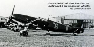

O poza cu nr.9.
Oare toata seria aceasta aveau benzile pe aripi si fuselaj sau unele doar inelele pe fuselaj?
