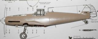

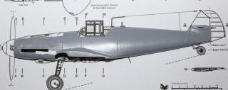

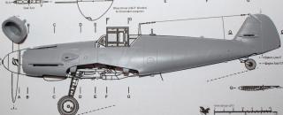

F-ul de la Zv e spot on. Nu se poate compara direct cu Tam, pentru ca inelul rezervorului de ulei din bot e dat separat, dar pus pe planuri si pus cat se poate, half-half, peste tam, e de acolo.
Cred ca se poate transforma relativ usor in G early, fara mari probleme, doar sa schimbi au modifici cabina.

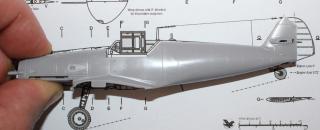

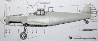

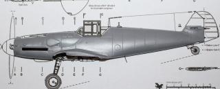

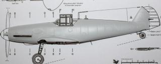

Puse pe planuri , ce am gasit prin casa:
Amodel F - kitul upgradat, sta foarte bine, dar e Amodel, greu de asamblat... :
Imagine atasata: amodelf.jpg
Amodel G - kitul upgradat (asta e fuselajul din setul de Z , la fel ca la F:
Imagine atasata: amodelg.jpg
Azmodel - botul cam lungutz si subtire, altfel OK:
Imagine atasata: azmodel.jpg
Azmodel reparat acasa (pana introdusa in spatele esapamentelor - Asta repara "ingustimea" fuselajului, dar nu si lungimea aia cu 1, 1.5mm mai mare, oricum da mult mai bine:
Imagine atasata: azmodelreparat.jpg
AZMODEL g10- pe asta l-au modificat un pic, fuselajul e scurtat, dar parca tot cam ingust e:
Imagine atasata: azmodelg10.jpg
Fine molds, asta are ceva issues, botul e un pic scurt, fuselajul posterior foarte grasutz. Nu il mai pot compara cum trebuie, pentru ca am apucat sa il lipesc:
Imagine atasata: fm.jpg
Imagine atasata: fm2.jpg
In final Zvezda, totul pare ok la el:
Imagine atasata: zvezda.jpg

Si AZMODEL e putin grasut in a doua treime a fuselajului. Intradevar, Fine Molds e putin cam prea bombat in partea din spate a fuselajului. Din pacate toate variantele sunt asa.
  • Postari: 4981
Postat 15 April 2019 - 07:09 PM
Naah, AZ e top model in zona aia. FM e ...ca un peste gras. Si din profil, si de sus. Cum pe unii nu pare sa ii deranjeze treaba asta, nici pe mine n-o va face, mai ales ca acum am alternative.

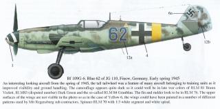

... Daca nu te deranjeaza , as avea o sugestie . :-) E un subiect pe care as dori mult sa-l abordez si eu candva .
62 albastru Jg 110 .
Nu stiu exact daca e un G6 sau 14 , dar imi pare foarte interesant , cu bechia aceea inaltata si coada scurta , plus un camuflaj " late " si o inmatriculare inedita .
  • Imagine atasata: me 109 g bf109G-14%20blaue%2062,wnr_781993,SA+RN,12_JG110,Finow%20jan-feb%2045%20aMF.jpg
  • Imagine atasata: me 109 g IMG_20180707_0004.jpg
  • Imagine atasata: me 109 g14 29220937128_c92b28b9d2_z.jpg
  • Imagine atasata: me 109 g bf109G-14%20gelbe%207,blaue%2023%20und%20andere,11_%20und%2012_JG110,Finow.jpg
  • Imagine atasata: me 109 g6 eberle 03_fs.jpg

Nu e rau deloc !
Cred ca o sa merg totusi tot pe ceva romanesc, ca sa imi completez seria...Bazu sau DiCesare..
Pentru altele, sunt convins ca va scoate Eduard, cele mai spectaculoase inmatriculari...
