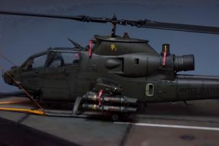

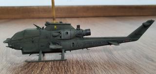

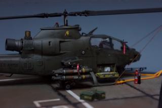

Acuma despre kit – un Hasegawa din anii ’90 foarte foarte decent – detalii impecabile, fitting asemenea (IPMS-RIO rewiew) ... poate fi facut OOB fara nicio problema.

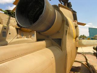

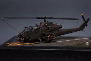

Imagine atasata: 130001-11185-pristine.jpg
Dacat ca, unde ar mai fi distractia atunci, ha? Asadar, cum spuneam, am luat o gramada de aftermarketuri pentru dansul (si nu numai):

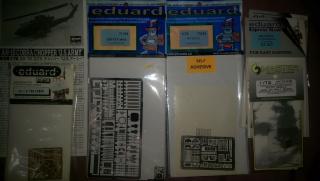

O poza, doua, cu bunutzurile ...

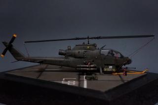

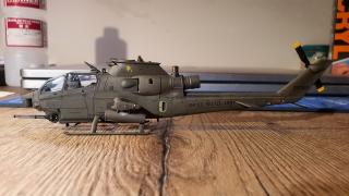

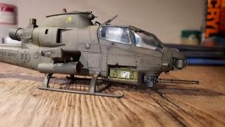

Imagine atasata: IMAG0093 - Copy.jpg Imagine atasata: 106769-10000-pristine - Copy.jpg Imagine atasata: 20190426_221656 - Copy.jpg Imagine atasata: 20190426_221701 - Copy.jpg Imagine atasata: 20190426_221643 - Copy.jpg Imagine atasata: 20190426_221706 - Copy.jpg

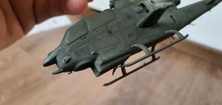

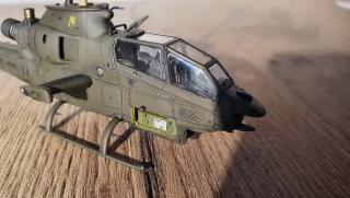

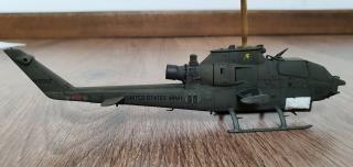

Ca am terminat cu lista de giugele, jumatate inutile inca, hai sa vedem si ce-am facut ... pai, am dat la pila de am behait, am dat cu freza de am plans, am potrivit, adaugat, scratch-uit si vopsit ... pana au iesit astea:
Imagine atasata: 20190407_164506 - Copy.jpg Imagine atasata: 20190407_164527 - Copy.jpg Imagine atasata: 20190407_164536 - Copy.jpg

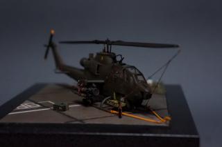

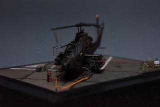

Intre timp, le-am mai aranjat, le-am mai dat un wash, un lac si le-am bagat pe la locul lor (mai cu sughitzuri unele) – dupa ce le mai verific o tura, o sa le si pozez sa vedem cum arata ... clar mult mai bine decat asa cu scobitoarea infipta-n dos.

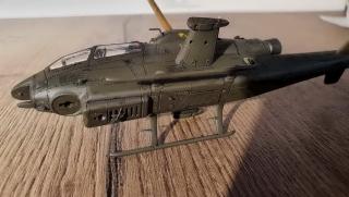

Postat 02 June 2019 - 10:51 PM
Hai salut la toti bajetii ...

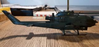

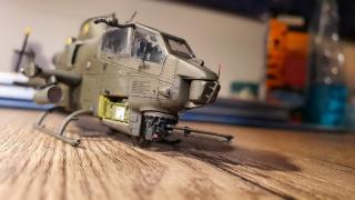

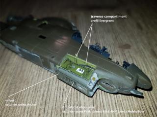

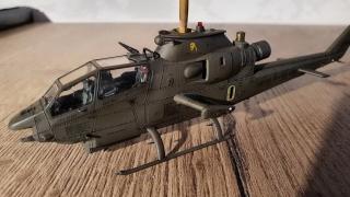

E week-end si merge de-o postare. O sa incerc sa recapitulez putin ce am reusit sa-i fac Cobrei. Am mai inserat niste text in poze, ca sa fie mai clar ce s-a adaugat / extirpat / schimbat.

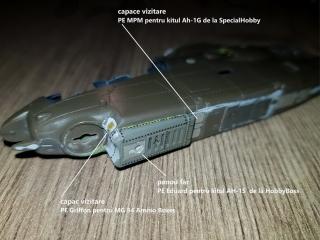

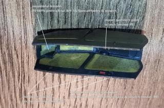

Hai s-o luam pe prieteni: mai intai compartimentul de munitie pentru tunul M197 de 20mm
Prima e o poza cu operatiunea de amputare necesara pentru a adapta reperele din setul de rasini de Pavla – simplu, trebuie doar atentie, o freza buna, pila, smirghel si ... gataaa :clapping:
Imagine atasata: Post2-Poze cu text-1.jpg
A doua poza e cutia cu munitie, tot din setul Pavla – nu m-a multumit partea de traseu de munitie, asa ca l-am indepartat si schimbat cu unul fotodecupat de la Eduard din stash; la fel am procedat si cu manerele de pe fata cutiei: le-am schimbat cu unele dintr-un set de cutii de munitie pentru MG34 la 1:35 de la Griffon Model; am adaugat si cheotorile de la un set de Clamps & Clasps de la Verlinden; plus 2 decaluri de pe stoc si ... gataaa.
Imagine atasata: Post2-Poze cu text-2.jpg

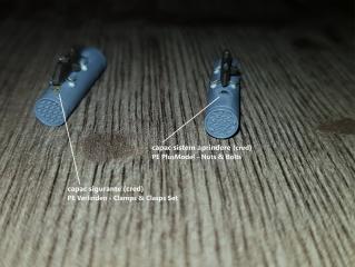

Urmatoarele trei poze arata cutia la locul ei. Asta a fost o treaba cu multe lacrimi – setul Pavla e pentru kit-ul HobbyBoss, deci e nevoie de cateva adaptari, adica de rabdare si transpiratie multa. Pana la urma le-am fraierit ... n-au mai intrat alte inventii, in afara de cateva bucati de bagheta de la Evergreen pe tavanul compartimentului (astia de la Pavla au uitat sau n-au mai vrut sa le faca) – se vad in penultima poza.
Imagine atasata: Post2-Poze cu text-3.jpg Imagine atasata: Post2-Poze cu text-4.jpg Imagine atasata: Post2-Poze cu text-5.jpg
#9 Useril este offline   alexelu_marinelu

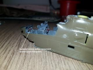

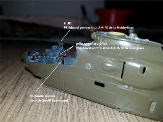

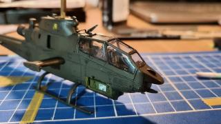

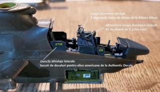

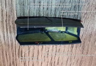

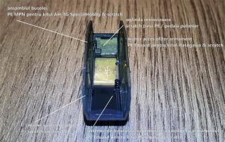

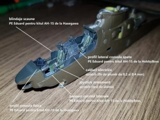

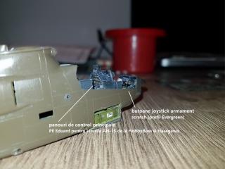

Hai sa trecem acuma la lucruri mai serioase: interiorul ... cum ziceam, setul Pavla e pentru kit-ul HobbyBoss si se potriveste undeva la 80% la Hasegawa. Restul e smechereala machetistica – o sa va dati seama din poze.
Imagine atasata: Post2-Poze cu text-6.jpg Imagine atasata: Post2-Poze cu text-7.jpg Imagine atasata: Post2-Poze cu text-8.jpg Imagine atasata: Post2-Poze cu text-9.jpg Imagine atasata: Post2-Poze cu text-10.jpg
#10 Useril este offline   alexelu_marinelu
  • Postari: 1786
Postat 02 June 2019 - 11:08 PM

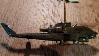

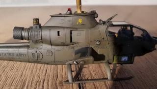

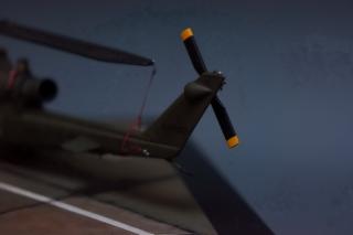

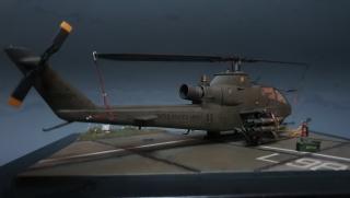

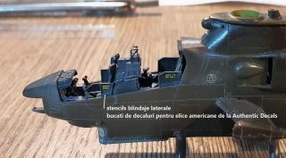

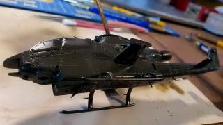

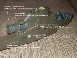

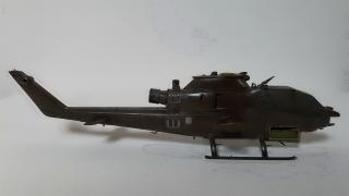

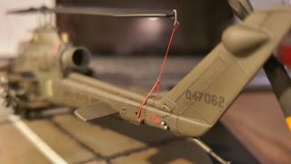

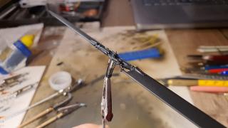

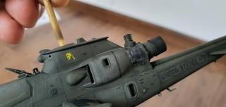

In ultimele imagini se vede ce i-am mai facut la exterior – munca multa in zona motorului, dar io zic ca merita (grilele si panourile alea ar trebui sa dea niste volume frumoase p-acolo).
Imagine atasata: Post2-Poze cu text-11.jpg Imagine atasata: Post2-Poze cu text-12.jpg Imagine atasata: Post2-Poze cu text-13.jpg

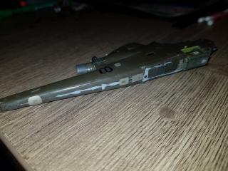

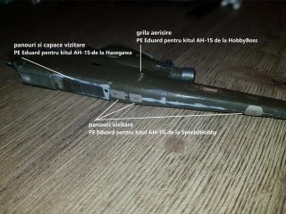

Am mai adaugat multe fotodecupate pe intrados, vizibil cel mai slab redata de toti producatorii de Cobre (cel mai probabil din cauza limitelor de la matritare) – aici de ajutor sunt fotodecupatele din diferite seturi ... cel mai complet aici e cel de la MPM / Eduard pentru AH-1 G (il aveam si p-asta pentru G-ul de la Special Hobby ... acuma trebuie altul).
Imagine atasata: Post2-Poze cu text-14.jpg Imagine atasata: Post2-Poze cu text-15.jpg

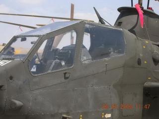

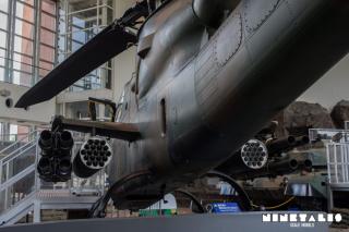

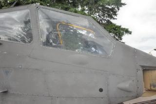

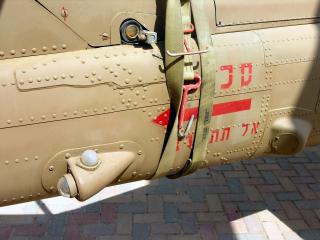

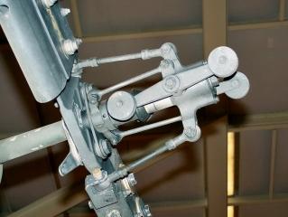

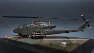

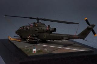

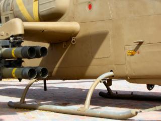

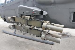

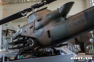

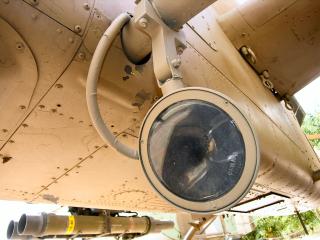

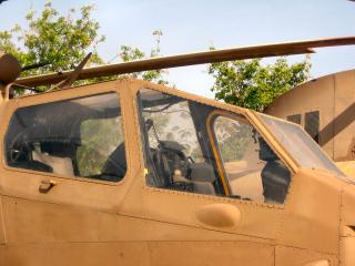

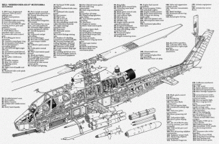

Booooon – acuma va cer si voua parerea ... dupa cum s-a vazut probabil, am mai adaugat niscai nituri rasinoase de la Archer pe dedesubt – nu am insistat foarte tare, pentru ca restul machetei e complet in negativ si nu am vrut sa arate aiurea. Uite cateva poze cu realitatea ...
Imagine atasata: ah-1e_09_of_36.jpg Imagine atasata: ah-1e_12_of_36.jpg Imagine atasata: ah-1e_22_of_36.jpg Imagine atasata: ah-1e_27_of_36.jpg Imagine atasata: ah-1e_29_of_36.jpg Imagine atasata: ah-1e_35_of_36.jpg

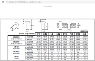

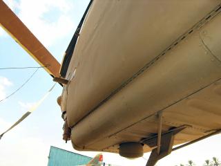

Problema e urmatoarea: Cobra aia 1:1 geme de nituri in pozitiv, pe care iarasi niciun producator nu le-a reprezentat: Hasegawa a mers pe un negativ foarte finutz (poate prea finutz – ei parca au reprezentat florile la suruburi, pa bune), SpecialHobby a mers pe negativ mai evident (pare ok si usor de lucrat cu el), iar Italeri e cel mai praf (pozitiv doar cu liniile de panou ... nituri din parti, nici in negativ, nici in pozitiv).
Va-ntreb si pa voi, io ce fac? Raman doar cu astea de pe burtica sau mai adaug cateva linii prin zona mediana? Mi-e sa nu exagerez prea tare ...
And ... daca vedeti si altceva care nu ar trebui sau ar trebui sa fie acolo, shoot ...
See yaaaa ...
Postat 03 June 2019 - 05:49 AM
Bravo pentru munca de detaliere. A ieșit foarte bine.
Niturile alea sunt puzderie, într-adevăr. La 1/72 ar trebui să ai unele foarte, foarte mici, ceea ce ar însemna un început de tremolo nervos atunci când le-ai termina de pus pe toate.
Ca să fie împăcate ambele protagoniste, atât capra cât și varza, poți pune nituri, pe ici pe colea, doar prin părțile esențiale; vor da extraordinar în poze, dacă ai dimensiunea potrivită.
Aceasta postare a fost editata de Longinus: 03 June 2019 - 05:50 AM

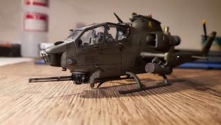

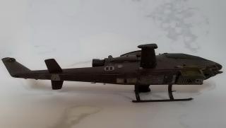

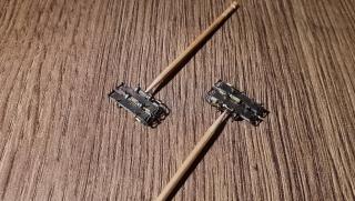

Ce-ar mai fi? Sa va arat cava seturi de aftermarket-uri
1. setul de fotodecupate color AH-1G de la MPM / Eduard (pentru kit-ul SpecialHobby) – foarte bun, cum spuneam in special in zona panourilor de pe intrados
2. setul de rasina si fotodecupate Hughes M65 TSU de la CMK (pentru kit-ul SpecialHobby) – arata foarte smecher, da’ vorbim pa larg cand ajungem la dansul.

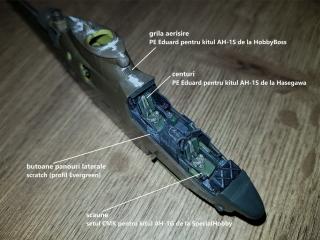

Imagine atasata: Post3_20190602_212033.jpg Imagine atasata: Post3_20190509_210012.jpg

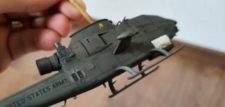

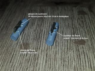

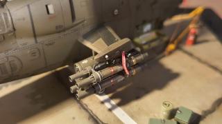

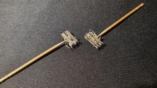

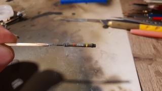

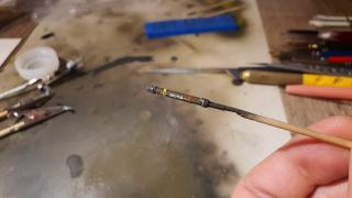

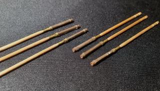

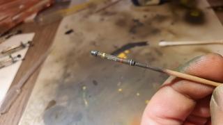

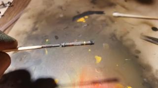

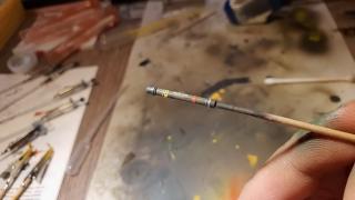

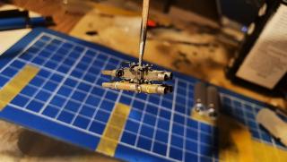

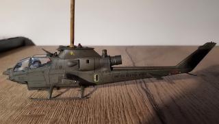

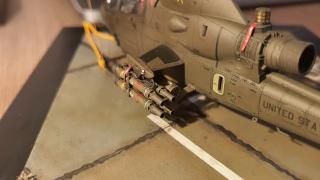

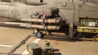

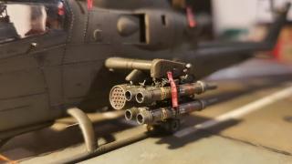

Si ce am mai facut: de frica cupolei, m-am apucat de armament ... mai intai lansatoarele M261 – nu prea mi-au placut alea din kit (Eduard are ceva repere pentru dansele, dar putin supradimensionate – ar fi fost cevade munca pentru a se potrivi, iar rezultatele se preconizau indoielnice).
Asa ca le-am ciordit pe cele de la SpecialHobby pentru G (au un fitting ceva mai bun si cateva detalii in plus).
Le-am impreunat cu pilonii din kit, dar nici varianta asta nu m-a satisfacut - asa ca le-am dezmembrat iar, am indepartat detaliile si am completat cu una-alta ... cea mai importanta adaugire au fost ghearele de prindere a lansatoarelor: aici Eduard a simplificat si subdimensionat putzin piesele in setul pentru kitul Hasegawa, asa ca am recurs la cele din setul pentru HobbyBoss
Zic ca au iesit acceptabil ...
Imagine atasata: Post3_Poze cu text-1.jpg Imagine atasata: Post3_Poze cu text-2.jpg Imagine atasata: Post3_Poze cu text-3.jpg
Ne vedem curand cu farul de aterizare si tunul :hi:
