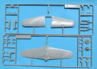

Cutia contine trei rame, plastic gri, o rama cu partile transparente, instructiunile de montaj si vopsire si o coala de decaluri, pentru doua inmatriculari.

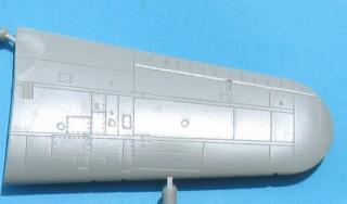

Cele trei rame, gri, sunt injectate ingrijit, fara goluri, bine centrate si aproape fara bavuri. Normal, sunt si pini de impingere pusi aiurea! (da, tehnic nu se poate altfel!)
Imagine atasata: IMG_2029e.jpg
Imagine atasata: IMG_2037e.jpg
Liniile sunt fine, in negativ, bine detaliate, cocpitul si bordul avind destule detalii.

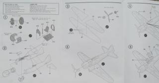

Instructiunile de montaj sunt destul de simple, dar te poti descurca fara probleme.

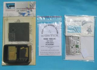

Asa, pe linga astea, mai sunt si citeva bunataturi:
Imagine atasata: IMG_2033e.jpg
- un set PE, color, pentru cocpit, de la Eduard
- un set, PE plus ceva rasini, de la AIRES
- un set de masti, de la Montex.

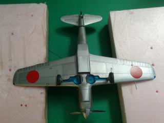

Pus pe planurile de la Mitsubishi A6M ZERO, Artur Juszczak, Mushroom Model Magazine Special, #6103, ca numai pe astea le am, lucrurile par a sta bine, atit in forme cit si in detaliile de gravare. Amanunte/diferente la momentul oportun.
Imagine atasata: IMG_2059e.jpg
Imagine atasata: IMG_2060e.jpg
Imagine atasata: IMG_2062e.jpg
Imagine atasata: IMG_2063e.jpg

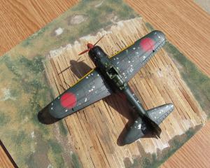

Imagine atasata: stevensa6ma.jpg
Poza e gasita pe net

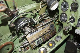

Cat despre culoarea din cockpit, trebuie in functie de ce inmatriculare ai (la ce fabrica a fost facut), sa alegi intre Mitsubishi cockpit green (Gunze c126) si Nakajima cockpit green (Gunze c127).

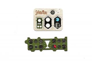

Ca si nuante, te poti lua dupa bordurile gata vopsite de la Yahu :
Mitsubishi:
Imagine atasata: YMA2403-A6M2-Mitsub-det.jpg
Nakajima:
Imagine atasata: YMA2406-A6M2-Nakaj-det.jpg
Asa, la prima vedere, e relativ usor sa vezi care e Mitsubishi si care e Nakajima built:
Mitsubishi facea demarcatia intre verde si gri dreapta sub profundor, la Nakajima linia urca usor spre profundor.
La tine 03-09 e Nakajima, 3D-102 e Mitsubishi.
Aceasta postare a fost editata de 1-0-9: 11 June 2019 - 09:52 AM

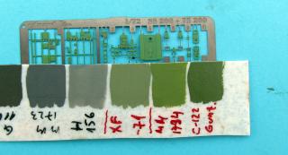

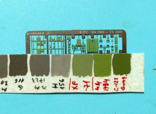

Mostra de culoare pentru cocpit am, PE-urile de la Eduard sunt gata vopsite intr-un verde cam ca cel de mai sus. Daca nu sa pasuie cu ce am eu, ar bate undeva la IT 1734, RLM 83 de la MM sau Humbrol 120 ( ca pe astea le am) , o sa incerc un amestec intre astea. Cred ca mai am ceva IJN-uri de la Tamiya, dar inca nu le-am verificat. Aici problema e cam rezolvata. Baia trenului e cu problema, stiu ca aveau un albastru metalic, defapt era un fel de grund/protectie pentru aluminiu, nu vopsea in sine. Ca unii spun green metalic, alti acel albastrui metalic. Mai cercetam.

Am cautat intre vopsele si am gasit Cockpit Green IJN , XF-71 si IJN Green XF-11, de la Tamiya. Cel de al doilea e verdele de pe extrados, cred.
Daca compar FX-71 cu vopseaua de pe PE, nu prea bate, dar e pe aproape.
In lumina soarelui:
Imagine atasata: IMG_2065e.jpg
si la umbra
Imagine atasata: IMG_2066e.jpg
Dupa cum se vede, seamana mai aproape de MM 1734, decit de XF-71. Cred ca o sa fac niste amestecaturi, poate iese mai aproape.
Da, ar fi buna vopseaua aia de la Gunze, H63, dar...n-am. Si pina comand una...Ma mai gindesc. Treaba e ca inca nu stiu daca e acel albastru, adica asa

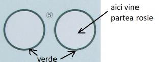

Imagine atasata: zero28-2_g8it27.png
sau verde ori, alb? Ca am gasit si alb si gri! O sa pun putin albastru in lac incolor, sa vad ce iese.

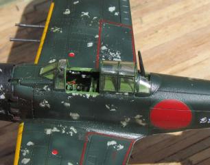

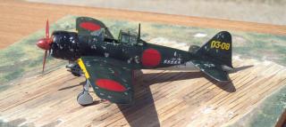

#15 Useril este offline   busila

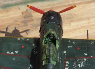

Postat 12 June 2019 - 07:48 PM
Cu lac lucios peste , se apropie de ...
Cam asa arata cu lac mat peste ea
Imagine atasata: Fotografie-0046_800x600.jpg

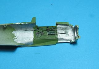

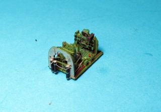

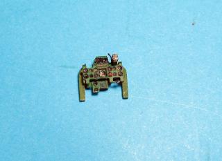

Postat 20 June 2019 - 04:42 PM
Am inceput cu...tuns, ras si frezat!
Imagine atasata: IMG_2076e.jpg
Kit-ul, cum spuneam mai sus, ofera suficiente detalii ca sa faci un interior decent. Dar...le-am dat jos, pentru a putea face loc PE-urilor.
Cum furca trenului de aterizare arata prea simplist, am incercat sa fac ceva imbunatatiri. Pentru inceput, am subtiat din grosimea furcii:
Imagine atasata: IMG_2067e.jpg
Apoi am incercat sa dau ceva gauri:
Imagine atasata: IMG_2071e.jpg
Dupa citeva zile, am cautat ceva prin resturile de PE si am gasit niste furci, cred ca de la RATA, neutilizate, care s-au potrivit perfect:
Imagine atasata: IMG_2080e.jpg
Imagine atasata: IMG_2081e.jpg
asa ca le-am indepartat pe cele din plastic si le-am inlocuit. Interesant cum sunt montate furcile, nu in lungul liniei de rulare ci perpendicular pe ea!

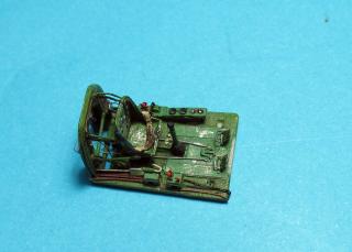

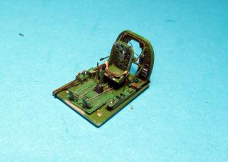

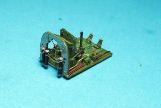

Am mai adugat ceva detalii pe podea, inainte de a monta scaunul:
Imagine atasata: IMG_2077e.jpg
Am incercat sa utilizez podeaua de la AIRES, insa nu mi-a placut cum era facuta. In partea din fata se va monta piesa din PE-urile de la Eduard, cu palonierele din dotare.

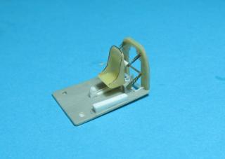

Am montat scaunul, rasina de la AIRES:
Imagine atasata: IMG_2078e.jpg
Imagine atasata: IMG_2079e.jpg

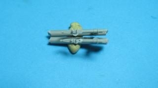

M-am folosit tot de niste resturi de PE-uri de pe la Stuka si B 26. Maneta pentru inaltarea scaunului a fost screciuita din niste resturi de la un Bf-109 si ceva stiren. Mai e de pus un lant sau cablu, dar dupa vopsire.
Pe stinga, panoul de spate, mai vine o cutie electrica. In spatele panoului, mai sunt trei tuburi. Nu m-am dumirit exact cu ce sunt umplute. Inclin sa cred ca oxigen, deoarece A6M5 nu era dotat cu motor cu injectie de metanol si orum rezervorul cu metanol trebuia sa fie mult mai mic. Cum japonezii nu aveau codurile de culori ca nemtii, negru poate fi orice.
Imagine atasata: IMG_2082e.jpg
Cele trei rezervoare, doua pe stinga, unul pe dreapta, sunt facute din stiren de 0,9 mm.
Aceasta postare a fost editata de Z-mare: 20 June 2019 - 04:44 PM

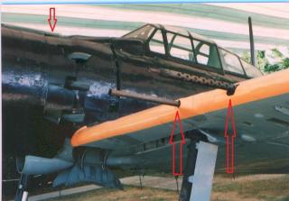

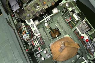

Am o nelamurire. La carte scrie ca una din modificarile ulterioare maririi vitezei in picaj, a fost montarea unor mitraliere in aripa, ocazie cu care se renunta la mitralierele de 7,7 mm de pe fuselaj (?) raminind doar cea de 13,2. Ce intelege autorul prin "de pe fuselaj"? Cele doua mitraliere montate imediat in fata parbrizului? Asta inseamna ca ramin cele de pe capota motorului? Sau sunt scoase cele de pe capota motorului si ramin cele din fata parbrizului. Academy, da in kit toate mitralierele, cele de pe fuselaj, cele de pe capota motorului si cele din aripi. Cei de la AIRES dau rasini pentru capetele de mitraliera de deasupra bordului, Eduard, in partea stinga a tabloului de bord, lasa loc gol, iar in dreapta monteaza piesa V4, care seamana mai degraba cu o luneta! Am incercat sa ma dumiresc, dar nu am reusit. Dupa carte, dau dreptate celor de la Eduard, dar...
Am o poza, nu stiu de la ce varianta e, in care sa vad atit mitralierele din aripa, cit si cele de pe fuselaj.
Imagine atasata: cannon_22.jpg
Ma poate descilci cineva?
Multumiri.

Postat 03 July 2019 - 09:51 AM
Din ce stiu eu:
Type 52 au fost de fapt 3 variante - Model 52 "KOU", "Model 52 OTU" si "Model 52 Hei".
Din cate am inteles, tu faci ultima dintre cele trei subvariante.
In cazul asta, armele sunt: doua tunuri de 20 mm in aripi(spre interior) + 2 mitraliere de 13 mm Type 3 (0,52 inci) in aripi, in exteriorul tunurilor, mitraliera de 7,7 de pe capota, partea stanga,a fost desfiintata.
Adica avem 2 tunuri de 20, doua mitraliere de 13,2- pentru Model 52 Hei, crestere in greutate prin adaugarea de blindaj,motor schimbat.\
Pentru Model 52 KOU si Model 52 OTU, lucrurile stau altfel.
Probabil in cutie ai piese si pentru versiunile astea, desi kitul reprezinta un Hei..
Aceasta postare a fost editata de Longinus: 03 July 2019 - 09:52 AM
#20 Useril este offline   1-0-9
  • Postari: 4981
Postat 03 July 2019 - 09:55 AM
Rămăsese doar o mitralieră in fuselajului man, dar canalul prin care trăgea exista inca pe capota. De acolo confuzia.
