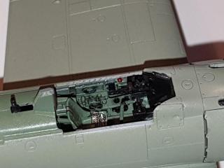

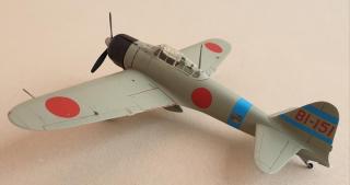

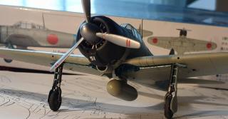

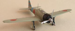

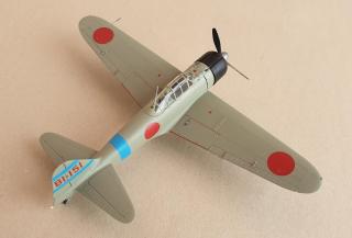

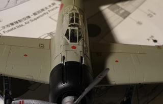

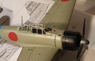

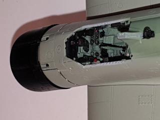

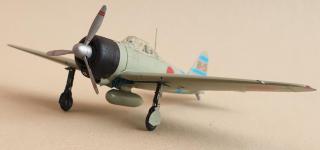

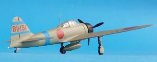

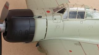

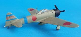

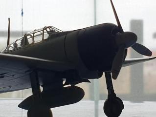

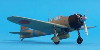

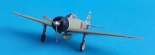

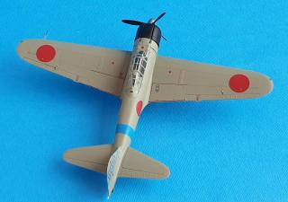

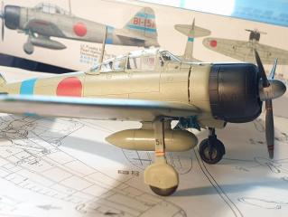

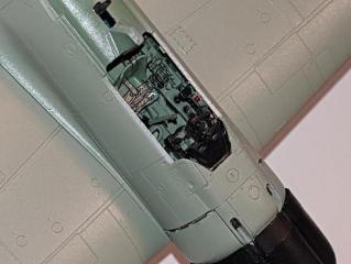

Macheta, un 1/72 asa cum am buchisit-o eu.
Vopsirea IJN Grey Green de la Tamiya, Cockpit green pentru interior - tot Tamiya- negru mat pentru roti si Alcladuri pentru "metalele" elicei.
din timpul constructiei
Imagine atasata: 20200315_215350.jpg Imagine atasata: 20200315_215426.jpg
Imagine atasata: 20200315_215410.jpg Imagine atasata: 20200321_224246.jpg
si la gata (cu si fara lumina naturala)
Imagine atasata: 20200321_215917.jpg Imagine atasata: 20200321_220154.jpg
Imagine atasata: 20200321_220653.jpg Imagine atasata: 20200321_220927.jpg
Imagine atasata: 20200322_134523.jpg Imagine atasata: 20200322_134627.jpg
Postat 22 March 2020 - 04:26 PM
Imagine atasata: 20200322_134720.jpg Imagine atasata: 20200322_134755.jpg
Imagine atasata: 20200322_134846.jpg Imagine atasata: 20200322_134926.jpg
Imagine atasata: 20200322_134951.jpg Imagine atasata: 20200322_135403.jpg
Imagine atasata: 20200322_135731.jpg Imagine atasata: 20200322_135944.jpg
Un kit cu care imi va face oricand placere sa ma reintalnesc.

Postat 22 March 2020 - 04:40 PM
Fain de tot !
Bordul din cutie sau Yahu ?
La cupola ai folosit masti ?
Postat 22 March 2020 - 05:01 PM
Da, am folosit măști pentru carlingă, dar bordul este din cutie. Ceasurile sunt decal, foarte bine realizate. Adera la fix și nu au lufturi de imprimare.
De fapt măștile sunt singurul "stimulent" pe care l-am folosit. Tot restul este Tamiya made.

Sal. E superb, un mare bravo. Īn mod sigur vorbim de un A6M2 model 21.
#8 Useril este offline   dany
  • Postari: 4885
Postat 22 March 2020 - 05:34 PM
Arata excelent , Longinus ! :hi: :clapping:
Pentru 1 /72 interiorul este chiar spectaculos ; dar si restul detaliilor din exterior !

Postat 22 March 2020 - 06:48 PM
Impecabil man! E fix ce trebuie.
Astea ar urma si la mine, cand reusesc sa termin turma de 109euri.
Intr-adevar kitul de la Tamiya e "absolut".
Cand zici green grey, vorbesti de XF-76? eu pe ala l-am luat, in sticla pare cam fosforescent verzisor si cam ezitam sa il folosesc, dar din ce vad in pozele tale pare destul de "potolit", asa ca e mult mai bine.
Postat 22 March 2020 - 07:22 PM
Bogy, da, ai dreptate, este un type 21.
Bușilă, măștile sunt Montex și īși fac treaba f.bine. Setul este "dublu" conține măști și pentru eventualitatea asamblării cu carlinga deschisă -kitul Tamiya ofera alternativa asta.
109 da, aceea este vopseaua, XF 76, o poți folosi fără griji.
Tamiya indică și AS 29 ca fiind corectă, dar xf-ul lucreaza perfect, mai ales diluat cu solvent Tamiya dedicat. Eu am folosit grund super-fin, light grey și după vopsire, peste acrilică, lac semi gloss de la MR Hobby,direct din spray, pentru aplicarea decalurilor. Se īmpacă excelent, dar atenție să nu-l folosești peste decaluri că le poate distruge.

Știu grija lui, de-aia și ziceam că își fac treaba bine. Dacă ar fi fost un set dublu(inside & outside) cred că cele din interior ar fi făcut o figură mai urâtă,dar astea de exterior se prind ok, ce-i drept că eu am și "insistat" puțin cu un vârf de scobitoare, pe la colțuri. Ba aș putea spune că problema mea era că le-am desprins mai greu. Să nu uit: după mascare, peste carlingă am vopsit direct, fără grund, dar totuși, cu două straturi de aerograf.
