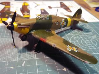

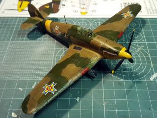

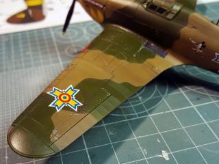

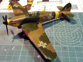

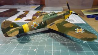

Salutare,
Cateva imagini cu cea mai recenta realizare, in starea "aproape finalizata". Un Hawker Hurricane MkIa, 1/72, kit Arma Hobby, cu minime modificari:
- coafa "deHavilland" pentru Spitfire (provine de la un MkIb, KP - NB - daca cineva este interesat de kitul fara coafa, il donez, cu acoperirea costurilor de transport prin curier de catre beneficiar);
- vopsire cu Vallejo Model Air; pe macheta au fost vopsite - cu masti - cocardele si marcajele din perioada neutralitatii, apoi acoperite partial in culorile de camuflaj;
- numerele de inmatriculare sunt vopsite (2 mari, 2 mici);
- decalurile sunt din setul de la Radub (crucile), restul din kitul Arma Hobby;
- minime detalieri pe la luminile de pozitie, faruri de aterizare, ceva tiranti pe la radiator, retrovizor si colimator grila; catarg radio diam. 0.6 mm;
- lac satin pe zonele metalice; mat pe cele impanzite.
Un mic comentariu despre schema de vopsire - capota este intentionat vopsita in acest mod; pentru ca asta vad eu in imaginile reprezentand avionul cu nr. 4

Superb!Imagine postata

Foarte misto ti-a iesit!

Foarte fain. Imi place mult ca ai urme de uzura decente si descoperirea camo anterior .

Multumesc pentru aprecieri!
Kitul are meritul lui, fiind, in opinia mea, cea mai placuta experienta Hurricane de pana acum la scara 1/72. De-a lungul timpului, am acordat acest "trofeu transmisibil" kit-ului Heller/Smer (Mk. IIc), apoi Revell-ul lansat la inceputul anilor 2000 (Mk.IIb, IIc) si in final kit-ului Hasegawa (Mk.Ia/b) care mi-a cazut in mana abia prin 2010.
Hurricane-ele Arma Hobby are, iarasi opinie personala, doua probleme:
- una de proiectare a machete (engineering) ce te obliga sa montezi jambele foarte devreme in procesul de asamblare; eu unul am ales sa tai jamble si sa refac anumite elemente, pentru a putea monta jambele la sfarsit;
- a doua de calitate a matritei, dar nu legata de cavitatile ce realizeaza suprafata exterioara a pieselor - care este la cel mai inalt standard - ci una legata de elementele de pozitionare relativa a celor doua "jumatati", asa numitele coloane ale matritei; se observa pe piesele kitului o "descentrare" - cunoscutul "mold/ molding offset" - ce genereaza grosimi neuniforme (de ex. cupola culisanta) si bavuri pe curba de inchidere (de ex. jambe);
Am achizitionat 3 kituri de Hurri de la Arma Hobby (diverse versiuni) si toate trei prezina problema "molding offset" intr-o masura mai mare sau mai mica; un sigur kit are mici defecte de umplere (short shot) la bordul de fuga al eleroanelor (usor rezolvabile).
Una peste alta, mi-ar placea ca Arma Hobby sa "scoata" un Hurri cu aripi impanzite (ciuda, ciuda, Airfix!) si apoi sa faca pasul la 48 ("noul" Airfix este dezamagitor...)

si de la mine un bravos ...
e unul dintre cele mai frumos facute hurricane de le-am vazut, cu bonus pentru finish.
imi place ca totul e facut cu mare grija - nu pare ca ai facut ceva acolo ca sa dregi busuiocul si sa zici dup-aia ca asa crezi tu ca erau hartanite.
spor sa ai.

Foarte Frumos ! Felicitari , Mack ! :clapping: :hi:
Nici nu-mi vine sa cred ca este 1/72 !

O macheta excelenta. Felicitari!

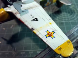

O precizare,
La vopsirea machetei, am incercat sa respect succesiunea reala a straturilor de vopsea, dar am fost surprins cat de usor se acopera benzile galbene.
Pe zona alba am fost mai bine pregatit, stratul de baza fiind dat intr-o singura mana, rezultand un fel de alb murdar (off white). Dupa vopsirea cocardei, la acoperire am insistat "foarte putin peste banda galbena si mai mult peste cocarda si spre varful de plan"; rezultatul este interesant. Inclin sa cred ca un rezultat similar se poate obtine si pentru intrados albastru deschis (britanic sau german).
Povestea a fost diferita in zona neagra, banda galbena si cocarda disparand surpinzator dupa o pulverizare usoara; noroc cu zonele protejate in prealabil cu Maskol (la bordul de atac si fanta eleronului).
La extrados a fost si mai complicat, in sensul in care mi-a fost foarte greu sa fac vizibila cocarda si banda galbena. Tehnicile au fost diferite pe planul stang fata de cel drept, iar cine se uita atent observa diferenta la final.
Imagine atasata: 1011.jpg
In urma acestui experiment (stiu, stiu... substratul nu-i duraluminiu iar vopseaua nu-i nitrocelulozica) am devenit mult mai reticent in a accepta benzile puternic contrastante din imaginile alb-negru ca fiind acoperire cu o culoare de camuflaj peste banda galbena...
Pe urmatorul Hurricane romanesc - la 48 sau 32, inca nu-s hotarat - am sa adaug un alt element, "urechile lui Mickey", pe care doar l-am sugerat pe aceasta macheta.
