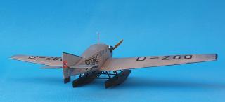

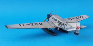

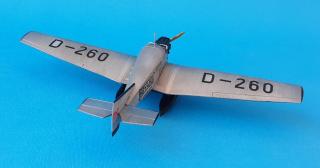

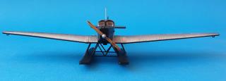

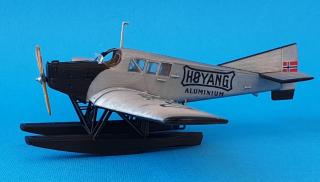

Un kit mic, pentru un avion "mare". Ii spun asa pentru ca a intrat in istoria aviatiei ca bunicul tuturor avioanelor de pasageri, el fiind primul in lume, anume conceput pentru acest scop.
Piese putine, care se imbina foarte bine,poate cu mici exceptii la interiorul destinat pasagerilor,definesc un kit "pus pe masa" de Revell in 1993.Cam de mult.
Desi producatorul ofera posibilitatea asamblarii machetei si sub forma hidroavionului, coala de decaluri din cutie, generoasa de altfel, ilustreaza doar aparate de zbor utilizate de linii aeriene germane,elvetiene sau austriece, pe roti.
Asadar, pentru cei care doresc neaparat sa reprezinte micul Junkers "pe apa" sunt nevoiti sa caute alternative la decalurile astea.
Alternative...nu prea ar fi. Am gasit totusi oferta celor de la Lima November Decals, care ilustreaza un Junkers F 13 hidroavion, exploatat in apele Norvegiei prin anii 1930.
Prima incercare de exploatare a unei linii aeriene de transport postal in nordul Norvegiei a constituit-o o companie numita Nordenfjeldske Luftselskap AS infiintata in 1930, cu baza la Trondheim si care facea legatura intre acest oras si Tromso. Se intampla in iunie 1930. In acel an, in Trondheim se organiza o mare expozitie de bunuri industriale si de larg consum, iar compania aeriana a gasit oportun sa ofere transport pentru eventuali oameni de afaceri din Tromso, doritori sa ajunga repede la destinatie, cu perspectiva ca ruta sa devina,mai apoi, una de zbor regulat.
Primul zbor a avut loc pe 14 iunie 1930, dar la a doua cursa, pe 17 iunie, avionul a suferit avarii la elice. Din cauza aceasta si datorita cererii foarte reduse, s-a renutat la initiativa . In zborul sau spre Tromso, Junkersul avea pictat pe ambele laterale ale fuselajului logoul publicitar al companiei HOYANG ALUMINIUM , cea mai mare firma participanta la expozitia de la Trondheim.
Firma exsita si astazi, la acelasi sediu din Norvegia si reprezinta unul dintre cei mai mari producatori de bunuri industriale si de larg consum, din aluminiu.
Dupa accidentul suferit, Junkersul a fost modificat prin inlocuirea motorului original, cu un Junkers L5, motiv pentru care cei care doresc sa reprezinte versiunea "tarzie" a lui F13" Hoyang Aluminium" , trebuie sa refaca esapamentele, in numar de sase, plasate pe laterala dreapta a capotei, in locul esapatiei singulare ce iesea ca un corn de radasca prin capota superioara, la Junkersurile F 13 obisnuite.
Eu asa am procedat.

Cum am spus kitul celor de la Revell, chiar dacă are aproape 30 de ani, e demn de remarcat în ceea ce privește potrivirea pieselor. Sigur, asta nu înseamnă că nu am intervenit puțin cu pila,șmirghelul sau chit, dar a fost foarte puțin.
Am văzut kituri mult mai tinere decat acesta, dar cu 10 clase mai jos.
Ce se oferă nou, pentru că inscripția "New" ne întampină încă de pe frontul cutiei, sunt decalurile, în cel mai bun spirit Revell, plus o mică ramă adăugată în pungă, pe care se regăsesc piesele necesare pentru flotoare și montanți. Deși înmatriculările oferite, în special cea elvețiană, sunt mult mai pline de culoare, am ținut morțis să realizez versiunea hidro.
Cum spuneam pentru asta e necesar să procuri decaluri adecvate.
Inițial am luat legătura cu un hobbyst care produce custom, din SUA, însă omul mi-a zis că nu mai lucrează, e în perioada de refacere după un accident cerebral și nu mă poate servi. Era clar.
Apoi am găsit decalurile norvegienilor de la Lima Decals, și astea cu greu pentru că sunt destul de rare, le-am găsit undeva în Olanda.
În fine.
Kitul vine turnat în plastic gata argintiu, ceea ce ajută foarte mult.
Totuși, culoarea plasticului, deși argintie, nu prea arată a aluminiu.
Drept urmare am vopsit eu în culoarea Airframe Aluminium de la Alclad, o nuanță PERFECTĂ, dar cu un mic mare defect: se șterge la manipulare. Pentru a preîntampina inconvenientul, am aplicat lac la spray, lucios,care mai apoi ar fi servit ca bază pentru aplicarea decalurilor.
Toate bune și frumoase, dar...
dar lacul avea "proprietatea"de a schimba nuanța vopselei decolorand-o în diverse moduri.
Oups.
Chiar așa fiind, am considerat că asta poate fi un avantaj și am revopsit tot modelul apoi am purces la aplicarea lacului, cu aerograful, în mod distinct, pentru diferite suprafețe. Cu toții știm că aluminiul oxidează, nu-i așa ?!
Ok, dacă oxidează, hai să-l oxidăm.
Pentru părțile negre ale avionului mi-am croit măști si am vopsit ca atare, cu negru semi-mat de la Tamiya.
Mai trebuie să spun că decalurile sunt imprimate fără film suport, pe suprafață continuă, cu tehnologie laser și Dumnezeu mai știe ce invenții descrise de producător, motiv pentru ca aplicarea lor, mai ales pe suprafața încrețită ce imită tabla ondulată, este un coșmar. Pentru aplicarea decalurilor am lucrat 3 zile, dar la final plăcerea a fost de partea mea.
Cam așa au decurs ostilitățile, iar acum micul Ju 13 F stă în vitrină langă ceilalți clasici ai aviației civile din epocă: Goeland, Comte de la Vaulx sau cei care vor mai urma la asamblare. Au ei locul lor gata ales.
Aceasta postare a fost editata de Longinus: 21 July 2020 - 03:13 PM
