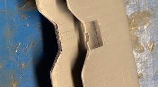

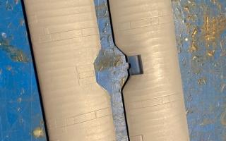

Al doilea aspect: partea vitrata din planul superior.
IAR-37 spre deosebire de 38 si 39, avea o portiune vitrata cu 3 gemulete in planul superior, din pacate cei de la SH au redat acest detalui ca si cum ar fi fost ceva capace de tabla acolo. de data aceasta am modificat, taiat, pilit, lipit bucata plastic transparent, slefuit. mai jos cateva poze.
Imagine atasata: IAR-37 com 01.jpg
Imagine atasata: IAR-37 com 02.jpg

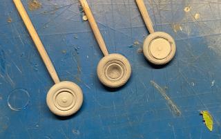

Nu mi-a placut cum au reprezentat jantele rotilor, asa ca am indepartat ce era acolo si am adaugat capace relativ plate ca la avionul real.
In poza de mai jos in stanga avem roata oferita in kit, la mijloc detaliile nedorite indepartate, iar in dreapta roata cu capacul pe pozitie

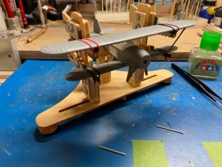

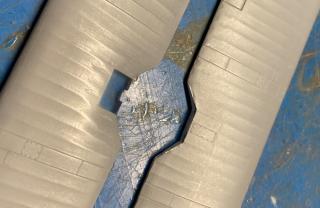

Ca la orice kit short run (care se respecta) nu sunt oferiti pini de pozitionare la capetele suportilor planurilor si nici gauri de fixare planuri sau fuselaj.
Desi am adugat ceva pini si am dat cateva gauri fara scula suport din poza de mai jos pozitionarea planului superior ar fi fost mult mai dificila.
Imagine atasata: IAR-37 com 06.jpg

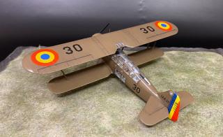

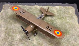

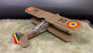

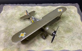

Acum cateva poze cu cele terminate, si le voi prezenta in ordinea cronologiga in functie de stilul de inmatriculare si camuflaj.

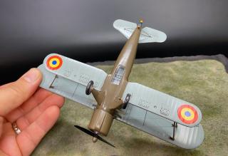

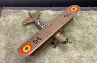

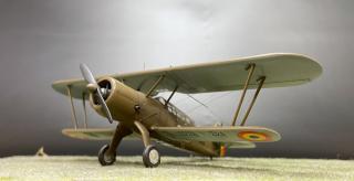

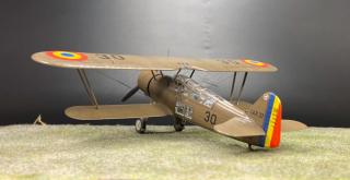

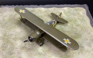

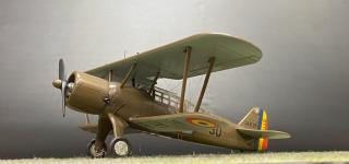

IAR-37 Nr-30
Asa cum a iesit din fabrica in 1938, camuflaj kaki cu intradosul planurilor bleau.
Inmatriculare tipica pentru acel an, cocarde doar pe planuri si numere negre pe fuselaj si extrados plan.

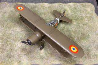

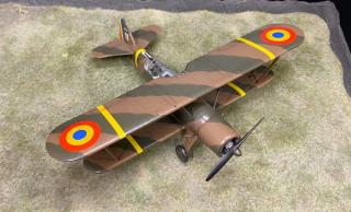

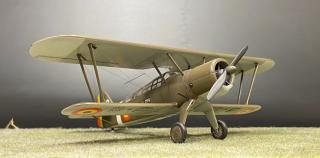

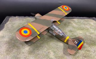

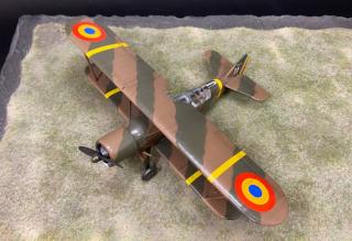

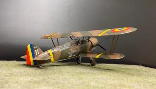

IAR-37 Nr-11
In camuflaj si inmatriculare tipica pentru anul 1940 si inceput de 1941. Verde si maro la extrados cu bleau la intrados. Cocarde doar pe planuri, dungi inguste de recunoastere galbene pe planuri si fuselaj, numar alb pe deriva.

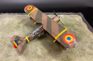

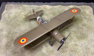

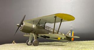

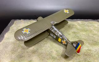

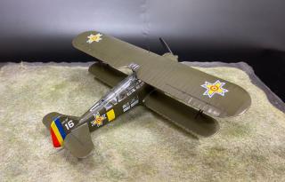

IAR-37 Nr-16
In camuflaj si inmatriculare specifica anilor 1941 / 1942
Imagine atasata: IAR-37 nr16 01.jpg
Imagine atasata: IAR-37 nr16 03.jpg
Imagine atasata: IAR-37 nr16 04.jpg
Imagine atasata: IAR-37 nr16 05.jpg
Imagine atasata: IAR-37 nr16 06.jpg

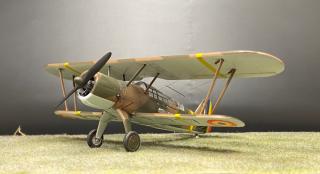

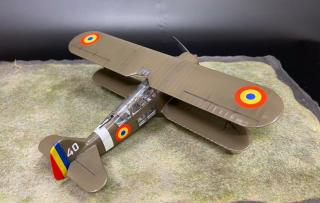

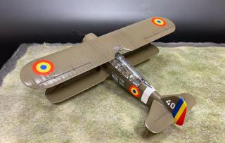

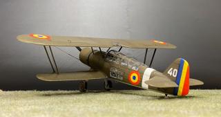

IAR-37 Nr-40
Sfarsit de '44 si 1945
Imagine atasata: IAR-37 nr40 01.jpg
Imagine atasata: IAR-37 nr40 02.jpg
Imagine atasata: IAR-37 nr40 03.jpg
Imagine atasata: IAR-37 nr40 04.jpg
Imagine atasata: IAR-37 nr40 05.jpg
Imagine atasata: IAR-37 nr40 06.jpg

Atat pentru acum, mi-ar fi placut sa pot spune ca voi continua seria, insa nu a fost usor sa le termin pe acestea si de aceea ma uit cu greu la stiva de 38 si 39 ramase, poate dupa o pauza voi incerca insa nu pot promite. :nea:
Desi au cateva lipsuri si erori eu sunt foarte multumit de ele si ma bucur ca in sfarsit am in vitrina cateva IAR-uri 37.

Sorintasnase, e posibil sa ai dreptate, nu le-am pus pe planuri pentru studiere, insa asa la o simpla privire odata asamblate nu par dubioase la fuselaj.
Pentru hobane am folosit fir elastic de la Uschi, foarte usor de lucrat cu el si lipit, insa complexitatea lor de pe aviionul real da batai de cap.
109, cunosc sentimentul, de fiecare data inainte de a incepe vreunul ma intreb de ce oare tre sa fac biplane?? Insa au farmecul lor si uite asa ma trezesc cu vreo patru incepute pe masa de lucru ^_^
Flo, desi il am de cativa ani, pana la aceste 37, nu prea l-am folosit asa intens, la biplanele mici ma descurcam si fara, insa la acestea a un mare ajutor.
Daca nu l-as fi gasit la un pret foarte modest la Telford probabil tot la al mesteri singur as fi ajuns si eu.
