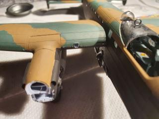

Salutare tuturor,
Long time no corona, sper!
Lucrez la un Avro Lancaster, un kit de la Airfix si am intampinat o problema: in ambele aripi, intre motoarele 2, 3 si fuselaj exista un lacas. Initial, cand am construit macheta, uitandu-ma la piese si la plan, am crezut ca e lacas pentru luminile folosite la aterizare. Insa, pe masura ce am inaintat cu constructia, nu am gasit deloc indicatii in plan referitoare la acele piese. Intre piesele clare ce au ramas, nu e nimic compatibil, in vreme ce planul nu mentioneaza nimic pentru acele locuri. Pur si simplu raman goale, conform planului.
Am atasat si o imagine, insa, in momentul in care am rescalat-o, a si intors-o cu capul in jos.
E cineva care poate sa ma ajute cu un sfat? Sunt sau nu locuri destinate farurilor? Ce sa pun in locul lor?
Multumesc anticipat!

E doar o priza de aer pentru instalatia de incalzire a cabinei, nu trebuie infipt nimic acolo :)

Priza de aer! OMG! Multumesc mult 109! O sa-l vopsesc corespunzator - in culoarea aerului, evident

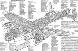

202-203 :

E destul de detaliat kit-ul, da. Am vrut neaparat sa fie de la 617, cei care au zburat in misiunea Chastise, daaaaar.... ajuns aproape de final, vad o mica greseala in el - exceptand antena pe care i-am montat-o eu invers.
Nu are catargul pe unde treceau cablurile catre eleroanele din coada. 109 mi-a pus o poza foarte detaliata a Lancasterului, unde se vede acel catarg, insa, in planul meu si intre piesele din kit, nu exista. Am mai gasit o poza pe net, unde se vad cablurile care vin direct in cabina, fara catarg. Stiu ca avioanele au fost modificate destul de mult, ca sa poata cara bombele, stie cineva daca le-au modificat si acel catarg?

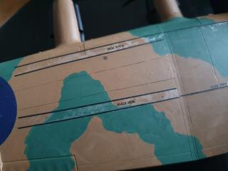

Salutare tuturor, din nou! La multi ani romani!
Intampin o alta problema cu Lancasterul meu. Decalurile. Am atasat o poza. Nu au aderat complet. Ma intreb daca le pot repara in vreun fel?
Solutia aia de decaluri? Cum functioneaza?

Armin , doar din fotografie nu reușesc să mă conving , i-ai dat īnainte de-a pune decalurile cu lac lucios ? Folosești tandemurile de soluții obișnuite pentru decaluri ?( MicroSol setter/softner, Mr.Hobby Mark Softer/setter, Agama Adhesol/Tensol/Hypersol...).
Din ce văd , decalurile au aderat doar parțial la suprafața vopsită, au făcut un silvering uriaș...Nu sīnt sigur că se pot repara...Dar poți īncerca.
Depinde acum și ce vopsea ai folosit pentru camuflaj, acrilică sau email.
Poți pensula ușor decalurile cu una din solutiile de mai sus pentru īnmuiat ( softner-urile, deși, din experiență, cele mai bune ar fi Agama Tensol și Hypersol) sau cu un diluant (gen Tamiya X-22, Mr.Color levelling thinner, etc.), am văzut pe net un modelist tratīnd astfel decalurile , eu personal nu am īncercat.
Sper să primești sfaturi și de la modeliști mai experimentați ca mine, am dezavantajul că nu cred că am pățit niciodată silvering-ul...

Din pacate, nu foloseam nimic din cele enumerate de tine. Daca mi-ar putea da cineva un sfat, ar fi super. Ce solutie sa iau pentru decaluri si cum se foloseste.

Da, din greseli reusesc sa invat! Toate spre bine, silvering-ul nu era extraordinar de extins si am reusit sa-l repar simplu: am pictat peste! Am profitat de faptul ca nu era prezent pe decaluri complexe si am dat cu vopsea peste. Intr-un singur loc nu am reusit, la numarul de inmatriculare al avionului, acolo e un pic mai complicat. Pe viitor o sa folosesc solutii de decal.
