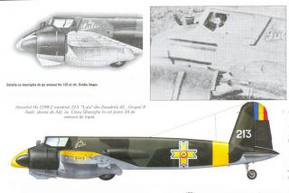

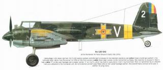

Are cineva vreo poza cu av de mai jos? :-?
  • Imagine atasata: 0001.jpg
Exista o poza cu nr213 in Aripi Romanesti. Este pusa pe aceeasi pagina cu cea postata de tine. Si textul spune ca ar fi avionul lui Claru. Dar nu se poate spune daca este unul si acelasi avion ( LULU ).

Sunt destul de rare pozele cu avionul intreg. Si ai sa intrebi si ce culori de camuflaj are (romanesti sau germane), ce pilot l-a zburat etc. :whistle: Si greu de raspuns.
Sunt cateva carti aparute pe tema asta, dar cu profilele color nu prea deosebite.

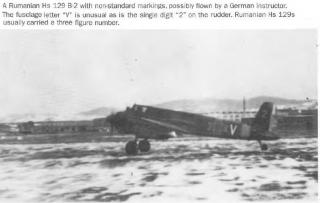

Este o poza cu un HS 129 nr 2 cu un V pe fuselaj. O sa o caut.

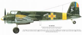

Deasemenea si nr 327 "Hai Fetito" (din pacate mascota de pe deriva nu se poate descifra)
Ar mai fi cele camuflate de iarna (insa putine poze cu ele).

Ar mai fi ceva. - Nu se vede in pozele postate de tine.
Pare a fi o varianta tirzie (dupa espamentele de la motoare). Scurte si curbate in sus. Dar canibalizarile si versiunile mixte au fost destul de frecvente.
Oricum din tot ce am citit eu, toate Hs-129 din dotarea aviatiei romane nu aveau tun in gondola ci rack pentru bombe.

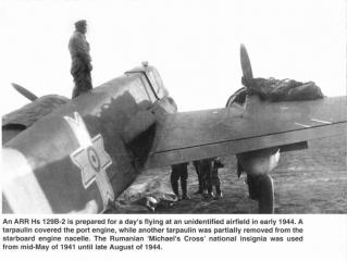

Am scanat niste poze din cartea "Hs129 Panzerjager" de Martin Pegg, care arata avionul in intregime. Sper sa fie de ajutor.
http://cartula.net/modules/xcgal/albums/us...6/Scan20032.jpg
http://cartula.net/modules/xcgal/albums/us...6/Scan20031.jpg
http://cartula.net/modules/xcgal/albums/us...6/Scan20030.jpg
http://cartula.net/modules/xcgal/albums/us...6/Scan20029.jpg
Radu

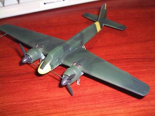

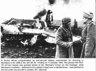

Si eu care tocmai am terminat "Hai Fetito" cu lungi :lol:
Din poza aceea cu epava reusiti sa vedeti de care sunt? Eu ma tot uit si inca nu sunt clarificat :-D

Nu se vede bine in scan, dar in carte se vede mai bine. Sunt scurte. Sorry :lol:

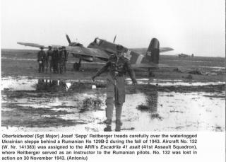

Postat 10 November 2006 - 06:34 PM

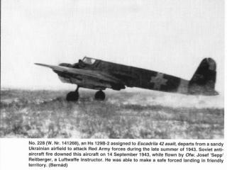

Poze cu Hs129 (din Squadron- Hs-129 in action)
  • Imagine atasata: 47z.JPG

Postat 10 November 2006 - 06:35 PM
  • Imagine atasata: 47.JPG
