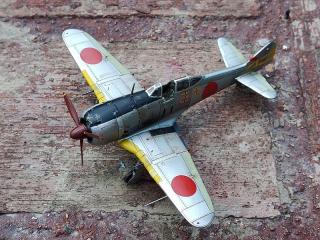

Sal'tare!
Nu cu mult timp în urmă, căutînd eu ceva în stiva de kituri, îmi cade unul în cap , apoi pe jos.
Nu s-a lăsat cu cucuie, sînje, nimic :-P Oricum nu mai avea cutia de mult, era doar punga autosigilantă.
Kitul Sword 72042 , puteți să-l "admirați" aici :Sword Shoki , la cara am adăugat o coală de PE de la Brengun. Și nu pentru altceva, cît pentru sexy-flapsurile "butterfly" .

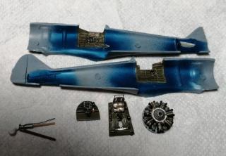

E un avionaș...ciudat . Arată ca un Hayabusha pe steroizi , cu un motor uriaș ( Nakajima Ha-109Type2 , 14 cilindri în dublă stea de 1520CP, motor de bombardier!) și aripile reduse la jumătate :-o A fost conceput ca un interceptor pur destinat apărării insulelor Nipone, fiind concentrat în jurul zonelor industriale importante, deoarece Superfortărețele B-29 deja amenințau serios Țara Soarelui Răsare.

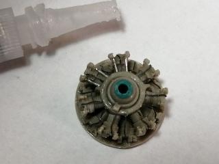

În mod neobișnuit , am început fix cu acest motor , kitul îl dă în rășină, frumușel . I-am pus "push-rod"-uri din sîrmă și firele bujiilor din fir de plumb.
Imagine atasata: IMG_20220418_123747.jpg
Și pentru că elicea trebuie să se învîrtă, nu , am găurit corespunzător , am simulat și flanșa de pe reductor, pregătit și ax portelice, cu sistem de siguranță pe spatele motorului , să nu cumva să-mi cadă axul înăuntru ( am mai pățit-o...) Vopsit și măzgălit nițel :
Imagine atasata: IMG_20220419_180416.jpg
Cockpitul nu este extrem de detaliat, dar nici în realitate nu era foarte "ocupat". Am mai pus cîte o sîrmă pe ici , una pe colo...
Aaaa, nu știu cum , am reușit să pierd roata de coadă ! :-( Așa am fost nevoit să scrăciui alta...
Imagine atasata: Clipboard01.jpg
Din primele probe "la rece", semifuselajele se îmbină perfect, dar aripile...mno , short-run , neh ?
To be continued...

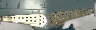

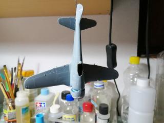

Am "bărbierit" flapsurile originale de pe intradosul aripilor, și-am lipit "fundul" locașului, cīt mai aproape de partea inferioară a decupăturii. Ajută la asta și faptul că partea inferioară a aripilor este destul de grosuță. Reversul medaliei este că , din cauza grosimii materialului , decuparea flapsurilor nu a fost deloc ușoară.
Imagine atasata: IMG_20220418_114607 croped.jpg
Din ce probe am mai făcut acum , joncțiunea dintre semiaripa inferioară, capotă și cele două semiaripi superioare va fi foarte aproximativă, va necesita ceva muncă...

Ma gandeam ca vrei sa faci flapsurile "deployed", daca tot le ai...nu?
#5 Useril este offline   dakian67
  • Postari: 1816
  • Inregistrat: 10-June 09
  • Location:Braila
Postat 07 May 2022 - 09:19 PM
Bineīnțeles că vor fi desfăcute !
Ce-am pus acum este doar ce se vede atunci cīnd flapsul este desfăcut, nu flapsul propriu-zis.
Uite un mic filmuleț īn care se simulează cum lucrează flapsul : butterfly flaps

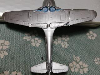

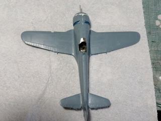

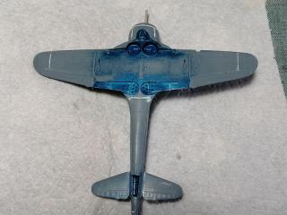

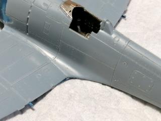

Și l-am închis.

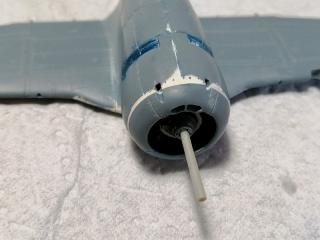

Dar cu greu. Hotărît lucru , Sword nu-i deloc Tamiya. Așa cum mă așteptam deja, după potrivirile la rece, îmbinarea dintre aripi , fuselaj și capota motorului a fost groaznică, stil Dragon...A fost nevoie de multă convingere și ceva chit ca s-o fac să arate uman.
Imagine atasata: IMG_20220501_205227.jpg
Imagine atasata: IMG_20220504_183738.jpg
Imagine atasata: IMG_20220504_183802.jpg
Imagine atasata: IMG_20220504_183812.jpg
Imagine atasata: IMG_20220504_183855.jpg
Cu ocazia asta am și nituit cîte ceva. Nu exagerat, cît să adaug oarece interes. La un kit atît de mic , nu cred că trebuie să reprezint fiecare cui nenorocit...
Fuselajul s-a îmbinat extrem de frumos. Dar atît. Restul...
Aha. Spre atenționarea celor ce vor să facă acest kit. Montat conform instrucțiunilor , inelul din botul aparatului NU se va lipi neam la locul lui. Pentru că se lovește de cilindrii motorului , în partea superioară, unde este admisia de aer . Dacă dai motorul mai în spate , nu se mai poate pune elicea ca lumea , rămîne axul mult înafară. Eu am ales soluția de-a monta un distanțier inelar de stiren , intermediar între capotă și inel, subțire ( doar de 0,5mm), suficient cît să nu se mai lovească de cilindri. Inelul se vede foarte bine în decupările mitralierelor de capotă ( pe care le-am găurit, lărgit, să arate mai OK, cele originale erau doar niște miici depresiuni care nu arătau a ...nimic) și în vederea de pe burtă.
Zic eu că totuși , după șlefuire , nituire și regravarea zonelor deteriorate , deja începe să arate a avion !
Va urma !

chiar arata a avion ... si inca unul frumos tare.
in ultima poza, pare o problema destul de nasoala la imbinarea intrados / extrados / fuselaj. ai reusit s-o rezolvi?

Alexelu', dacă te referi la "ciupitura" care se vede la racordul aripă-fuselaj, da , am rezolvat ușor, de fapt , semiaripile și fuselajul se potrivesc destul de bine ( ținīnd cont de ce jale a fost la bordul de atac cu fuselajul și capota...), ce se vedea de fapt este partea superioară a compartimentului flapsului , fotodecupajul este o idee mai mare ca aripa...
După ce mi s-a uscat negrul, i-am tras un aluminiu, de control.
Știam eu că am mai pățit : i-am refăcut burta, se vedea īmbinarea rău (joncțiunea aripi-burtă , ceva mai puțin la semifuselaje), precum și īmbinările de la profundoare, și alea arătau ca dracu'...Plus o mică buleală la capotă.
Am reparat cīt am putut eu de bine, sper să fie OK.
Mīine cred că-l revopsesc, numai să am timp.
Seară bună !

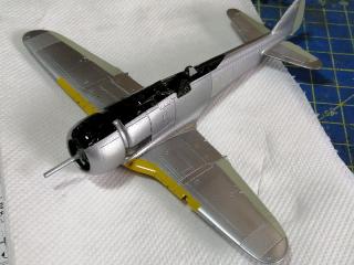

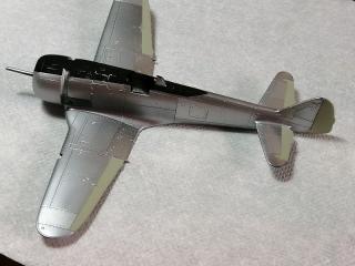

Postat 16 May 2022 - 07:22 PM

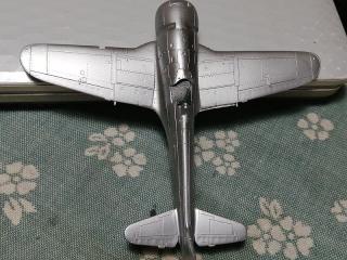

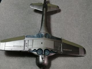

Un prim strat de Alclad , Aluminium. Simplu.
Imagine atasata: IMG_20220516_192242.jpg
Imagine atasata: IMG_20220516_192256.jpg
Nu-s prea mulțumit, dar am refăcut burta de trei ori. Enough is enough. Nu-l duc la concurs.
Mi-ar trebui (cred :unsure: ) și un chit nou, cred că bătrīnul Tamiya nu prea mai vrea să coopereze, a devenit prea vīscos. Recomandați ceva, sau iau tot Tamiya ?
Acum mă gīndesc la o "schemă" de alternare a nuanțelor de aluminiu. Dacă nu se īntīmplă ceva rău, aș mai băga īncă două-trei īn joc ( airframe , semi-mat, mat...)
Mă enervează că nu pot folosi fotografiile reale pentru așa ceva. Japșii făceau niște poze nu proaste , super-proaste. Credeam că rușii sīnt campionii pozelor rare și proaste, dar măcar serviciul lor de propagandă a oferit și poze de calitate...Nu am găsit nimic elocvent...Mai caut totuși, pīnă se usucă ăsta bine, nu vreau să am surprize la mascare.
