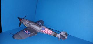

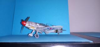

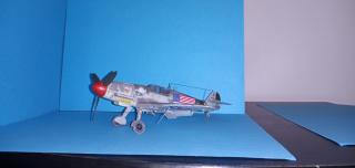

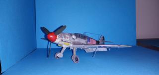

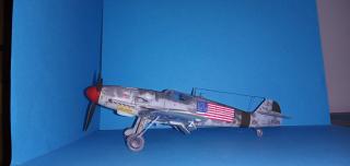

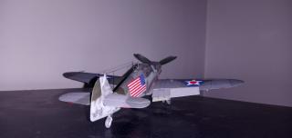

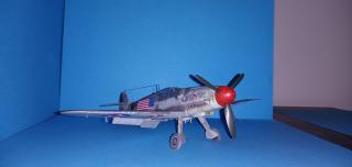

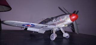

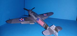

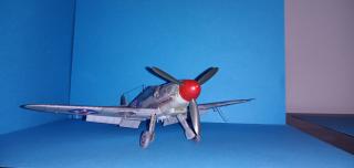

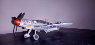

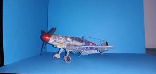

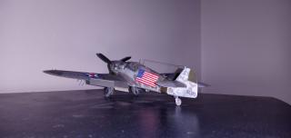

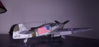

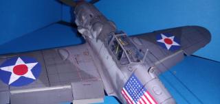

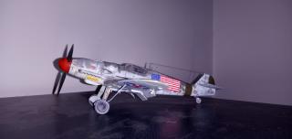

Am inceput cu bf-109g . Kit Eduard WE, decal Exito si diverse imbunatatiri .Enjoy
Ps urmeza P-51B

Postat 03 July 2022 - 05:13 PM
Nu este la scara "corectă" , dar īmi place mult !
Doar o īntrebare : ce Satan atīrnă sub aripa stīngă ?
Spor !

mulțam.aia e o antena.cred
#5 Useril este offline   dany
  • Postari: 4896
Postat 04 July 2022 - 12:03 AM
Arata super avionul ! :clapping:
[quote][Doar o īntrebare : ce Satan atīrnă sub aripa stīngă ?/quote]
E o antena Morane . Apare cam la toate avioanele germane de vanatoare tarzii ( Fw 190 A8 , Me 262 , ultimele tipuri de Me 109 ... etc. ) . Cred ca era pentru statia Fug 16 ZY , iar ... undeva... tin minte ca am citit ca era din lemn catargul si era lasat in culoarea lemnului , fiind protejata doar de un lac . ... Dar eu de obicei le vopsesc in culoarea avionului , exceptand varful

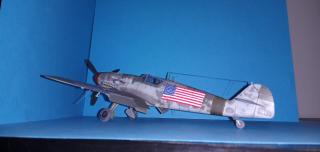

salut si felicitari pentru o macheta reusita.
despre corectitudine nu discut, ca-s altii mult mai priceputi decat mine, dar finish-ul si weatgering-ul mi se par foarte foarte frumoase.
nota 10 pentru decaluri ... chiar par facute la mana de rātani pe repede-nainte.
doua mici observatii / intrebari:
- nu stiu la peretii calelor rotilor ... acolo parca era o panza de protectie, iar ce am vazut eu era un fel de tan.
- la flapsurile alea lasate, parca ar merge corectate portiunile alea expuse si neacoperite cu vopseaua camo (dup-aia, daca dai un wash usor pe imbinare, doar pentru umbra, n-ai treaba).
bravo inca o data.

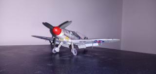

Chiar frumos. Dar ce e cu scala? Nu e in scala kitul eduard la 48?

Kit ul e ok.este la 48.cred că tizu a vrut să zică că nu este la 72 adică scara lui preferată

Mulțam.cu flapsurile alea se rezolva.cat despre panza aia Eduard da culoare neagra in instrucțiunile de montaj.si așa e fecal urile de la Exito sunt superbe

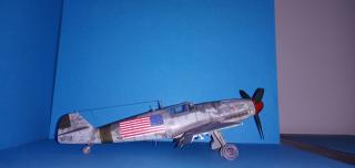

Postat 04 July 2022 - 04:53 PM
Da tizule , ai īnțeles bine , chestia cu scara era o glumă.
O mică ( dar mică da ?) cīrcoteală , firul antenei și a coborīrii ei mi se pare un pic prea gros.
Dany ,nu-s convins că-i o antenă Morane...nu arată deloc a așa ceva. Este mult , mult prea īnclinată ĪN FAȚĂ , deși rațional este să fie dreaptă , sau īnclinată SPRE SPATE, altfel derularea firului la viteza aparatului ar fi practic imposibilă...Da, mai toate aparatele tīrzii aveau și o antenă Morane, fix cum zici, de lemn. Iar firul dinăuntru escamotabil electric, și cu o mică greutate īn vīrf.
Nu era deloc regulă cum era vopsită. Natur, alb/roșu , culoarea intradosului, etc.
Dar pare să apară la G-10 , nu am reușit s-o găsesc īn poze reale la nici un G timpuriu...Nici nu am căutat foarte bine, nu fac un capăt de țară dintr-asta.

Postat 04 July 2022 - 05:19 PM
Asa era la 109 -uri ,Dakian.
Avionul lui Bazu o avea .
Uite aici :
https://ww2aircraft....can-flag.41971/

Clar ca focul !
Văzusem pozele respective chiar pe acel Forum. Antenă Morane clară, vopsită ca intradosul.
Case solved.

Poate din cauza că am făcut pozele cu bliț.este reflexia firului pe fond albastru.este fir elastic pt scara 48.dar privind macheta mai bine pare un pic gros.cat despre antena eu cred că nu avea vārful extensibil.era fix.cel puțin așa apare din pozele cu alte aparate germane.cel mai sigur ne poate lamuri Edi (109).

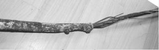

Nu cred ca antena de Fug16ZY era "extensibila" sau asa numita "trailing antenna", asta e o treaba asociata mai mult cu aparatele cu raza lunga, Fug-10, am vazut chiar de curand o instalatie din asta si greutatea era vizibila.
Imagine atasata: 20220628_154241.JPG
Antenna de 16ZY e peste tot denumita "whip antenna", iar firul e bine fixat in doua suruburi, putin probabil sa fie retractabil.
Imagine atasata: ri537_10.jpg

Așaa atunci !
Deci NU este antenă Morane, aceea era tip "long wire" , se bobina electric (sau manual, la unele aparate franceze). Și avea īntr-adevăr o greutate īn capăt, pentru ușurarea derulării.
Asta este clar "whip antenna" , iar suportul nu este de lemn , este tot din metal ( după coroziune , tot din aluminiu). De aceea este și īnclinată īn față, este fixă , nu contează cum este īnclinată.
Pozele puse de Edi sīnt cīt se poate de edificatoare.
Mulțumesc pentru clarificări !

Inca un argument ca antena asta nu e "taratoare" e ca la Me-163 e pusa pe spinare :

Dar de ce in toate publicatiile sau pe site-urile de specialitate este cunoscuta ca " antena Morane" ?
Ex . site . http://forum.12ocloc...?t=36911&page=2
Ex . pdf https://www.1-72depo...1/Fw190Dvar.pdf
PS . " Several radiocommunication system had dipole antenna, but Morane is the 1st to use whip antenna for emitter and receiver, since this moment the whip aerial is named "morane antenna" despite that Morane do not create this antenna? "
PPS .Aici apare catargul din lemn > scroll pana la antena
https://www.ipmsstoc...g-10-in-detail/
